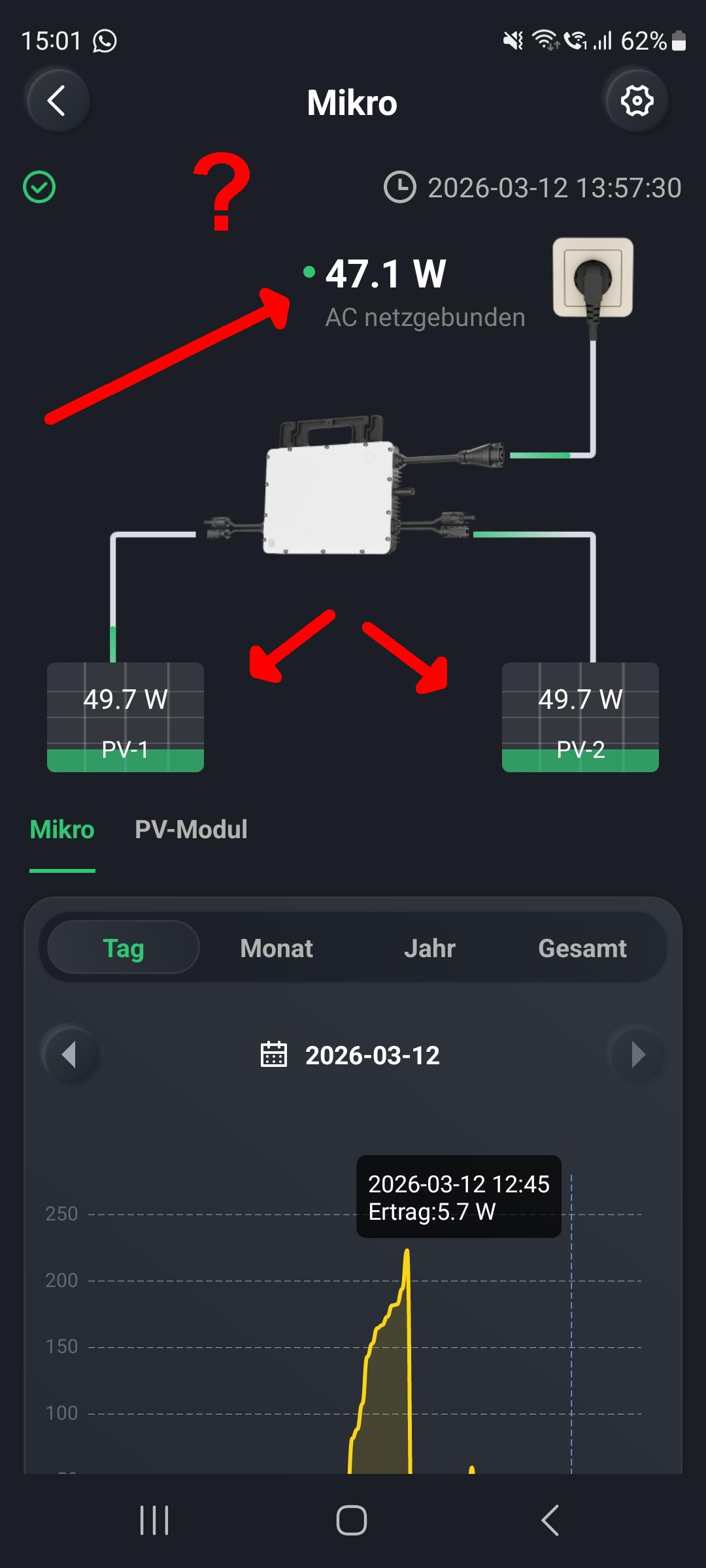

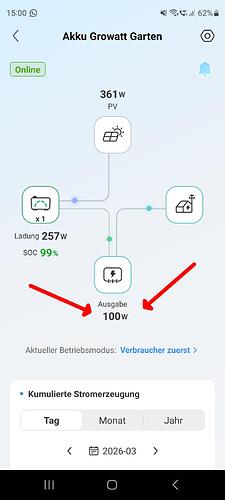

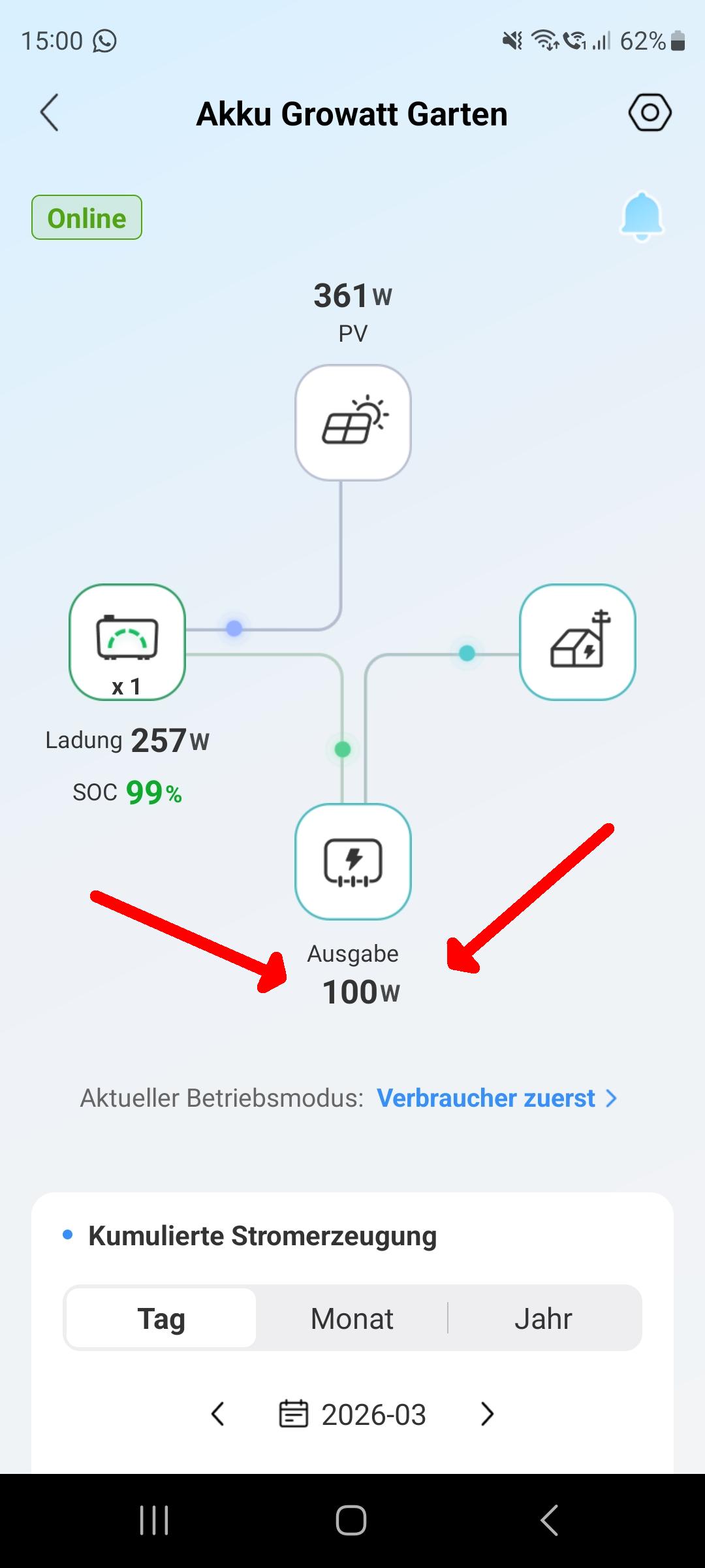

Ich wollte jetzt keinen neuen Noah-Thread aufmachen, darum hänge ich mich hier mal an. Ich habe vor wenigen Tagen einen Growatt Noah in Betrieb genommen. Er wird von 2 Modulen á 460 Watt gespeist und ist mit einem Hoymiles hms-800w-2t verbunden. Sowohl der Noah als auch der Hoymiles nutzen beide die aktuellste Firmware. Ich bin ein wenig ratlos, weil es für mich unerklärbare Verluste auf dem Weg vom Noah über den Hoymiles in die Steckdose gibt. Wenn der Noah 100 Watt ausgibt, zeigt der Hoymiles zweimal 49,7 Watt als PV-Leistung an, speist aber insgesamt nur 47,1 Watt als AC Leistung ein. Das wäre ja ein Verlust von 100 Prozent. Läuft da was falsch, ist das ein Fehler der Apps oder denke ich falsch?
Hi, ich sehe da bei dir keine Verluste. Von deinen beiden Modulen kommen 361W, dein Akku läd davon mit 257W und die restlichen 100W gehen ins Haus. Ein "Verlust" von 4W!
Guck mal bitte auf den Screenshot der Hoymiles App. Bei 2x47 Watt PV Input kommen nur 47 Watt AC Einspeisung raus. Oder denke ich da falsch?
Ist das eine intelligente Steckdose? Dort müssten zwischen 80 und 90 Watt ankommen.
Nein. Das ist ein Screenshot von der Hoymiles App.
Dann mess mal an der Steckdose.
Ich kenne nur die Shinephone App, die scheint es korrekt anzuzeigen. Vor der Einspeisung sitzt bei mir ein Shelly Plug S zur Kontrolle. Kosten nicht die Welt.
Geh doch mal auf openapi.growatt.com
Da sieht man das auch ganz gut.

Prinzipiell wäre es Sinnvoller gewesen bei einem Hersteller zu bleiben bei der Komponenten Wahl .Wenn anstelle des Hoymiles ein Growatt Neo 800 W eingesetzt wäre , dann ist es ein “System” und die Komponenten würden untereinander gut Kommunizieren . Growatt , wie auch andere Hersteller kochen lieber ihr eigenes Süppchen , mit Fremdgeräten ist es immer etwas schwieriger alles auf Anhieb ans laufen zu bekommen .
