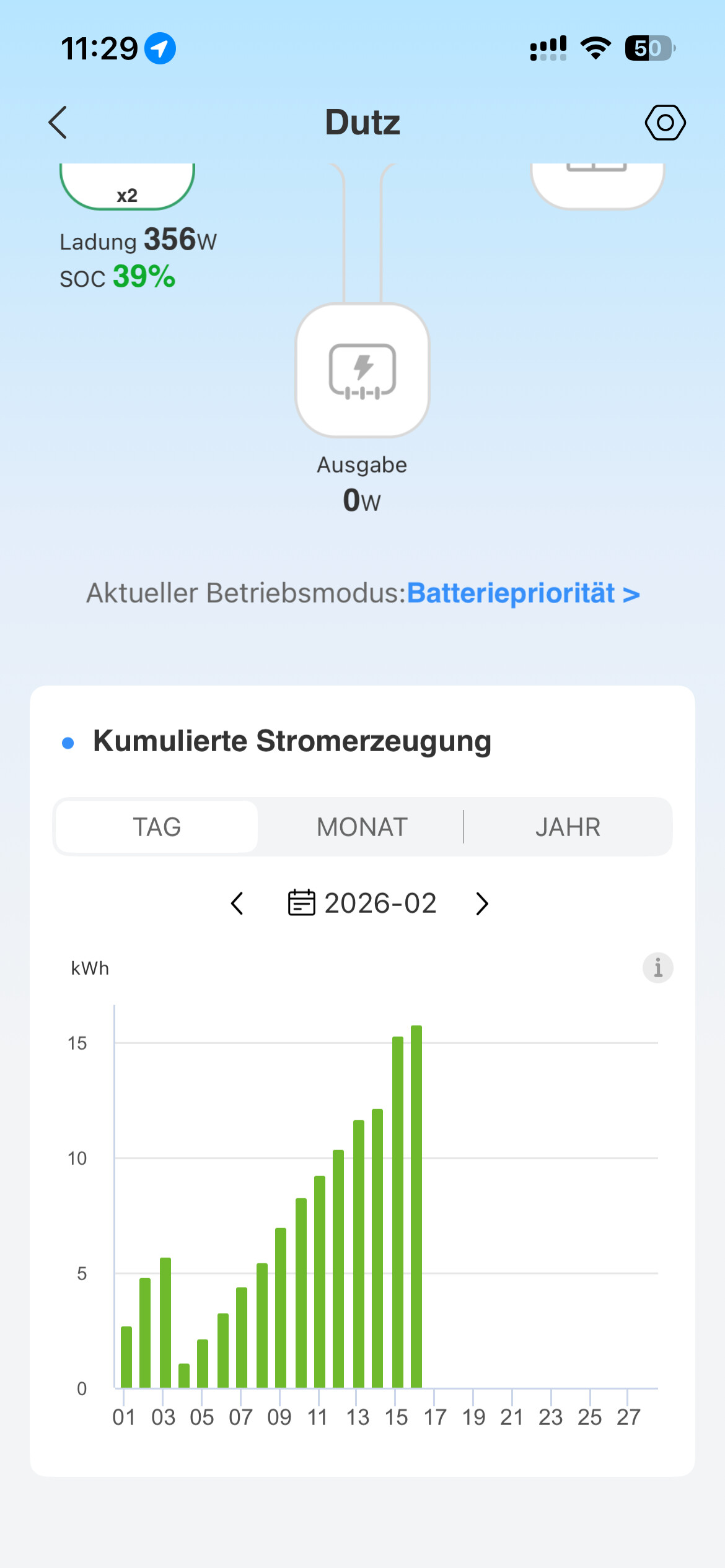

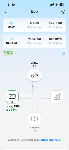

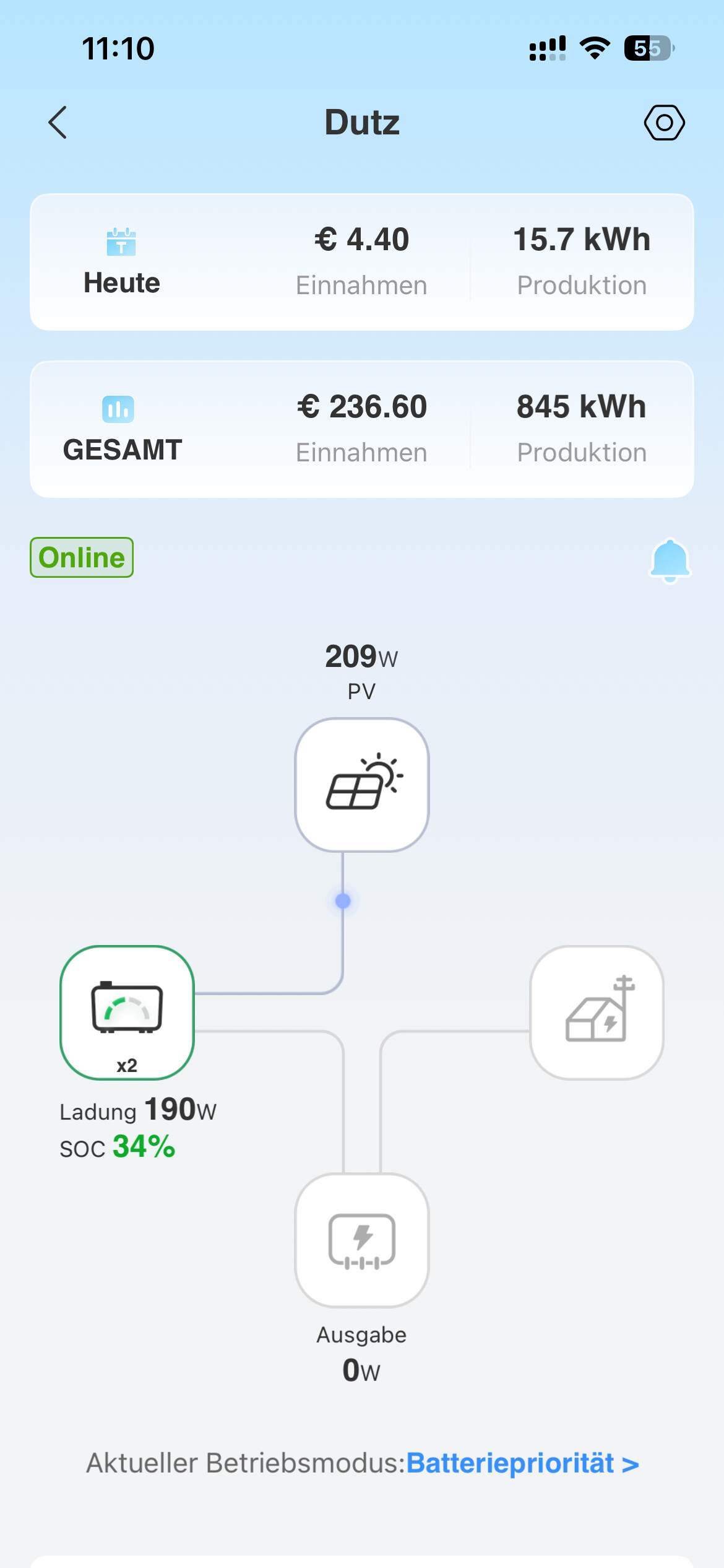

ich habe seit Mai letzten Jahres einen Noah 2000 und seit Dezember einen zweiten einfach drunter gestellt (also 2 im Stack) und danach nicht weiter darum gekümmert.
Nun habe ich seit gestern das Problem, dass das System im Batterieprio-Modus bleibt und gibt keine Energie an den WR ab.
  • Oben: 0% SOC (alter Noah)
  • Unten: 68% SOC (neuer Noah)
Die Noahs schalten sich ebenfalls seit gut 2 Wochen nachts nicht mehr ab und die Statistik stimmt vorne und hinten nicht mehr, scheinbar wird am Folgetag einfach aufaddiert
Neustart hat nichts gebracht.
Hat jemand einen Tipp, wie ich die beiden wieder synchronisiere oder die Entladung erzwinge?
Danke!

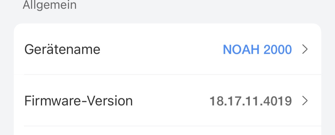

welchen Softwarestand hat der obere Noah?
Hattest Du die Shinephone App geupdatet?
Im Regelfall hilft es, beide Noahs zu trennen, jeweils in den Auslieferungszustand zurück zu versetzen, dann neu zu stapeln, und dann wieder neu in der Shinepone App anzulegen.
DarthMac1977
ShinePhone App ist aktuell (IOS)
Firmware von noah auch
war natürlich klar, dass seit gestern Nachmittag alles wieder normal läuft, inklusive Statistik.
Beim nächsten mal werde ich mal alles trennen und neu einrichten.
Wie gesagt, manchmal hilft Geduld, manchmal ein harter Reset.
