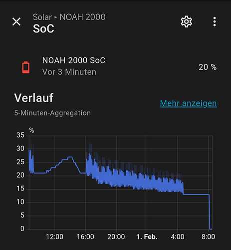

Hi, mir ist gerade aufgefallen, dass ich scheinbar eine neue Firmware auf meinen Geraeten bekommen habe. Beide Noah(stapel) zeigen die Firmware Version 18.17.11.4019. Momentan laeuft bei mir alles unauffaellig.
Bei mir auch. Letzte Nacht ist der Stapel nicht ausgegangen nach dem Update, heute schon.
Eine Frage, wie siehst du das beide die gleiche Firmware haben? Suche nach wie vor eine Möglichkeit die Solarleistung von beidem im Stapel zu überprüfen, ohne die Funktion vom Stapel zu verlieren.
Kennt da jemand eine Möglichkeit?
Ich habe 2 Stapel mit je 2 Noahs. Ich sehe da auch nicht mehr als du in der App.
Das hatte ich dann falsch interpretiert.
Auf jeden Fall war die letzte 15er Firmware weit besser. Mit der 16.x kam das seltsame SOC und Einschaltverhalten (online mit 0 Batterien) und mit der neuen 18.x geht auch das Abschalten bei MinSoc nicht mehr zuverlässig. Siehe HA Screen. Scheinbar geht der untere immer wieder an.
