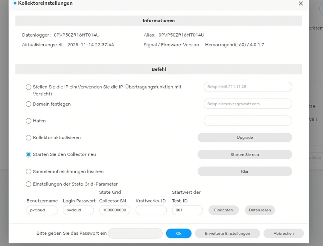

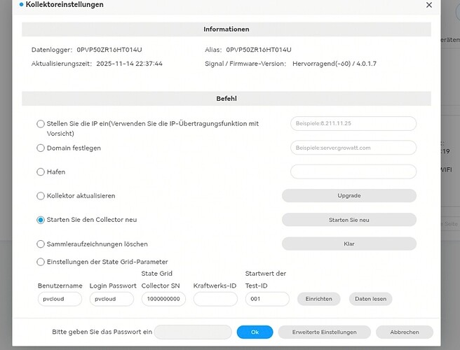

Hi. Zu 1.: Doch, das geht…. Du musst in die Web Ansicht unter www.server.growatt.com Dann weiter runter zu “all Devices”. Dort dann anhand der Seriennummer den Master Noah identifizieren. Dort dann auf Settings und unten “Restart data logger”. Ganzen unten das Passwort lautet growattjjjjmmtt. Also für heute wäre das growatt20251114.
Klingt kompliziert, funktioniert aber! Wenn bei mir Stromausfall oder Netzprobleme waren, war der ecotracker in der Shine phone app quasi weg. Mit der Prozedur oben ist er ruckzuck ohne Stress wieder da und arbeitet weiter! Wenn eine Fehlermeldung kommt nachm restart, auf ok klicken… Funktioniert trotzdem.

Moin bassboss77! Hochinteresanter Tip, danke! Ich komme auf die Kollektoreinstellungen und “warte” nun auf den nächsten Abbruch der Verbindung, denn “dummerweise” haben sich Noah und ET heute Nacht wahl wieder vertragen und arbeiten im Moment perfekt Hand in Hand. Aber, das kennen wir ja schon. Ich bleibe am Ball und gebe Rückmeldung.
By the way: Bislang hatte ich natürlich mehrfach auch den Neustart des Noah versucht - ohne Erfolg. Das scheint also nicht den Neustart des Kollektors zu ersetzen, oder?
Allllsooo, der Neustart des Kollektors hat gestern auf Anhieb geklappt. Später kamen nochmal Irrungen und Wirrungen hinzu, der Noah ging offline ... Das soll hier keine Rolle spielen.

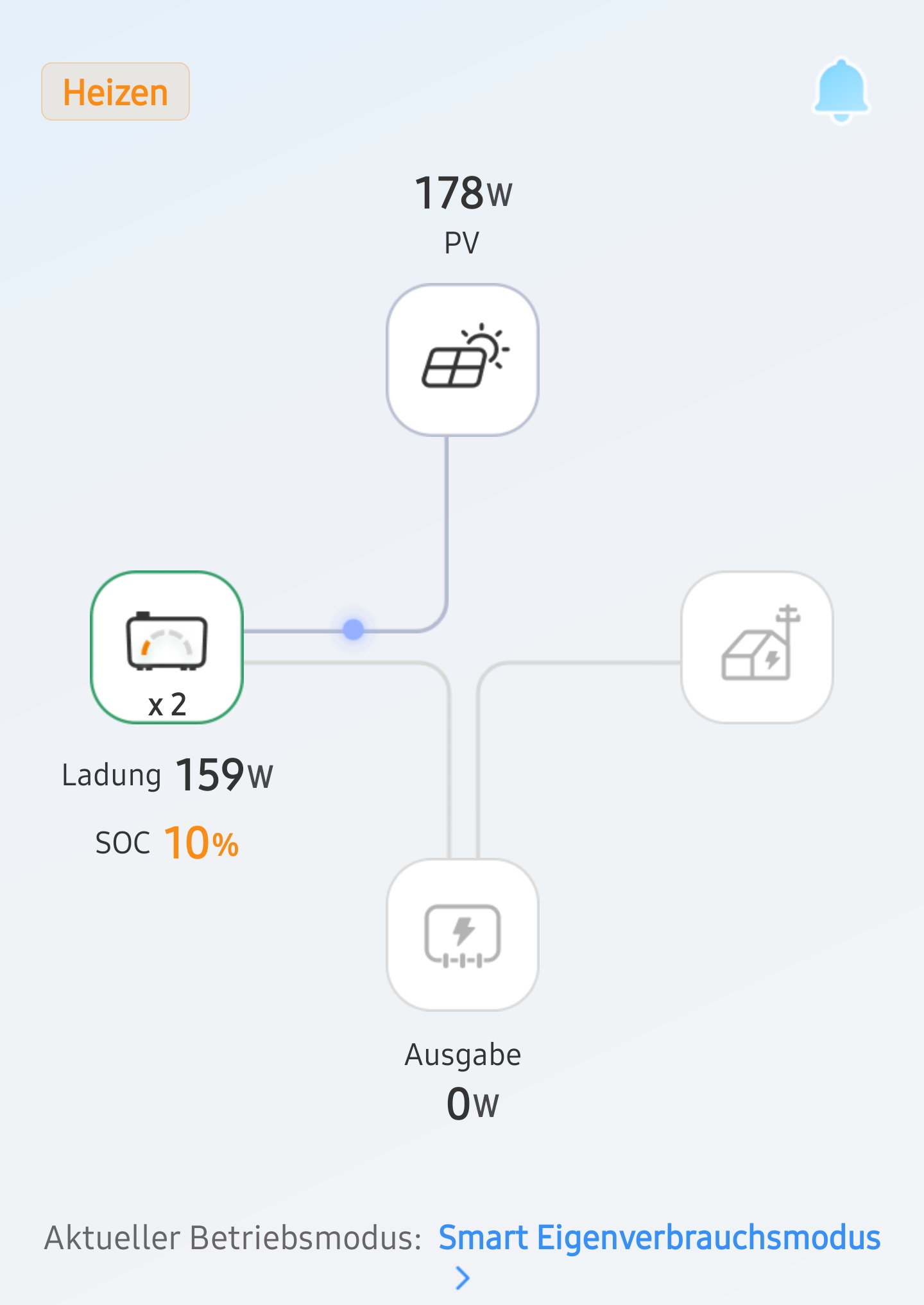

Heute haben meine beiden Noah's das erste Mal geheizt, bei 1°C über Null. Das kann ja heiter werden. Werde sie halb voll laden und dann “einmotten”.
Kennst doch das spielchen :joy: bis 5 Grad wird fleißig geheizt. Bei mir ist noch warm genug im schuppen.:ok_hand: Geht noch ohne heizen. Ab dem Wochenende werde ich sie mal im Styropor einpacken. Mal testen ob das was bringt
Ich habe meine auf Batterie zuerst gestellt und will zu durchlaufen lassen. Viel Netto Produktion wird dabei nicht herumkommen.
