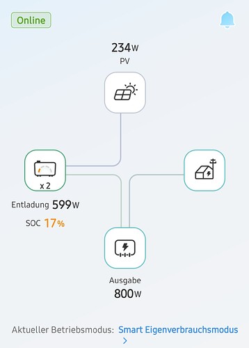

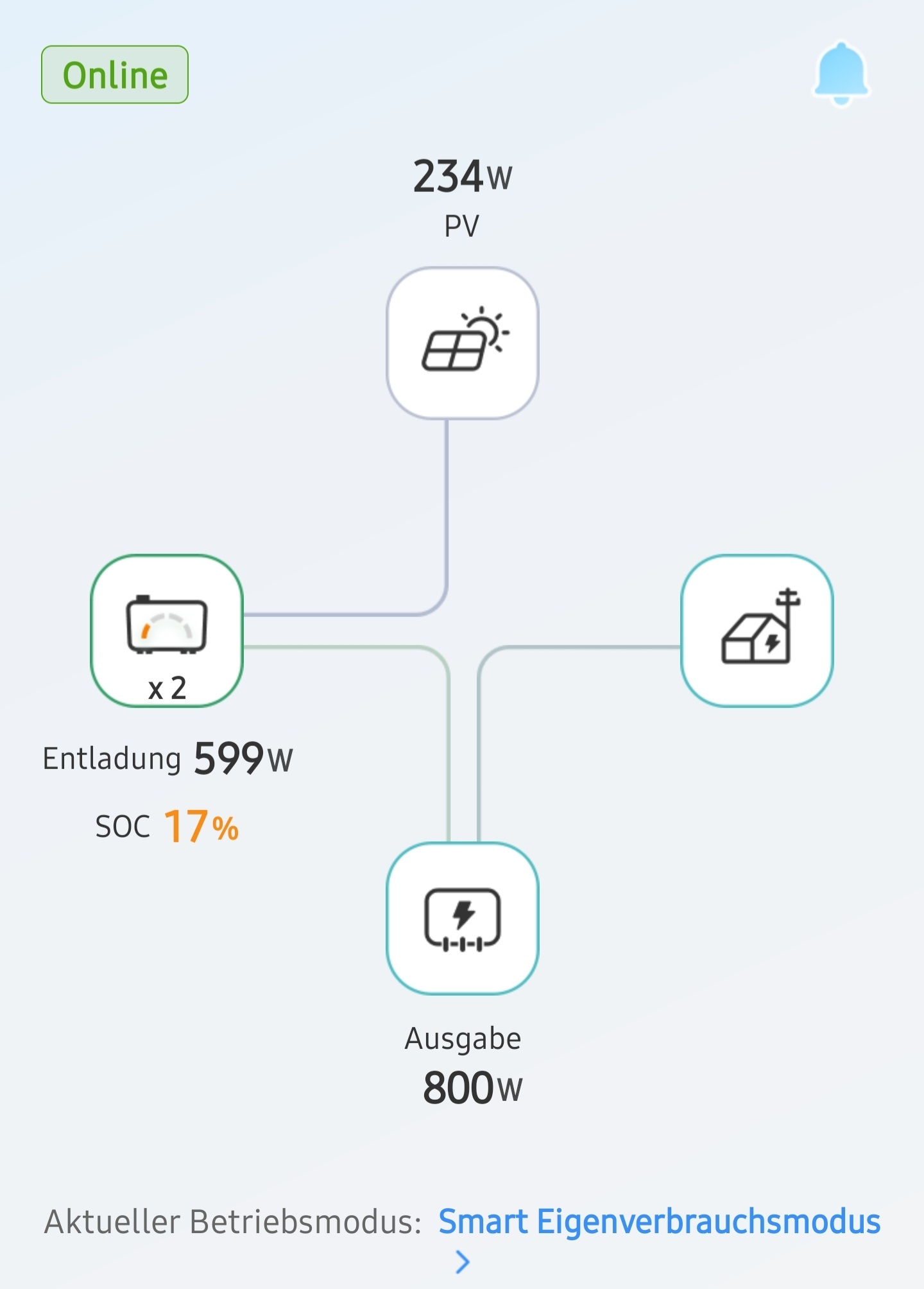

Hab es grad mal bei mir reproduziert und Kaffee gekocht.
Läuft bei mir auch im Smart Modus, nichts wurde begrenzt in der Shine App, lediglich das Lademanagement der Noah's (Hab 2 im Stapel) wurde auf 10-100% gestellt.
Danke fürs Ausprobieren!
Ich bin heut leider im Büro und erst gegen 16:30 zuhause.
Bei Dir kommen ja “nur”knapp 600w ausm Noah. Bei meinen versuchen war immer dunkel und alles kam ausm Speicher.
DAS probier ich später, ob es daran liegt, dass die volle Power ausm Akku kommt oder noch ein Teil aus den Panels. Ist auch eine Idee. Wenn es dann nämlich nicht abbricht, dann muss der Fehler Noah-Intern liegen meiner Meinung nach!

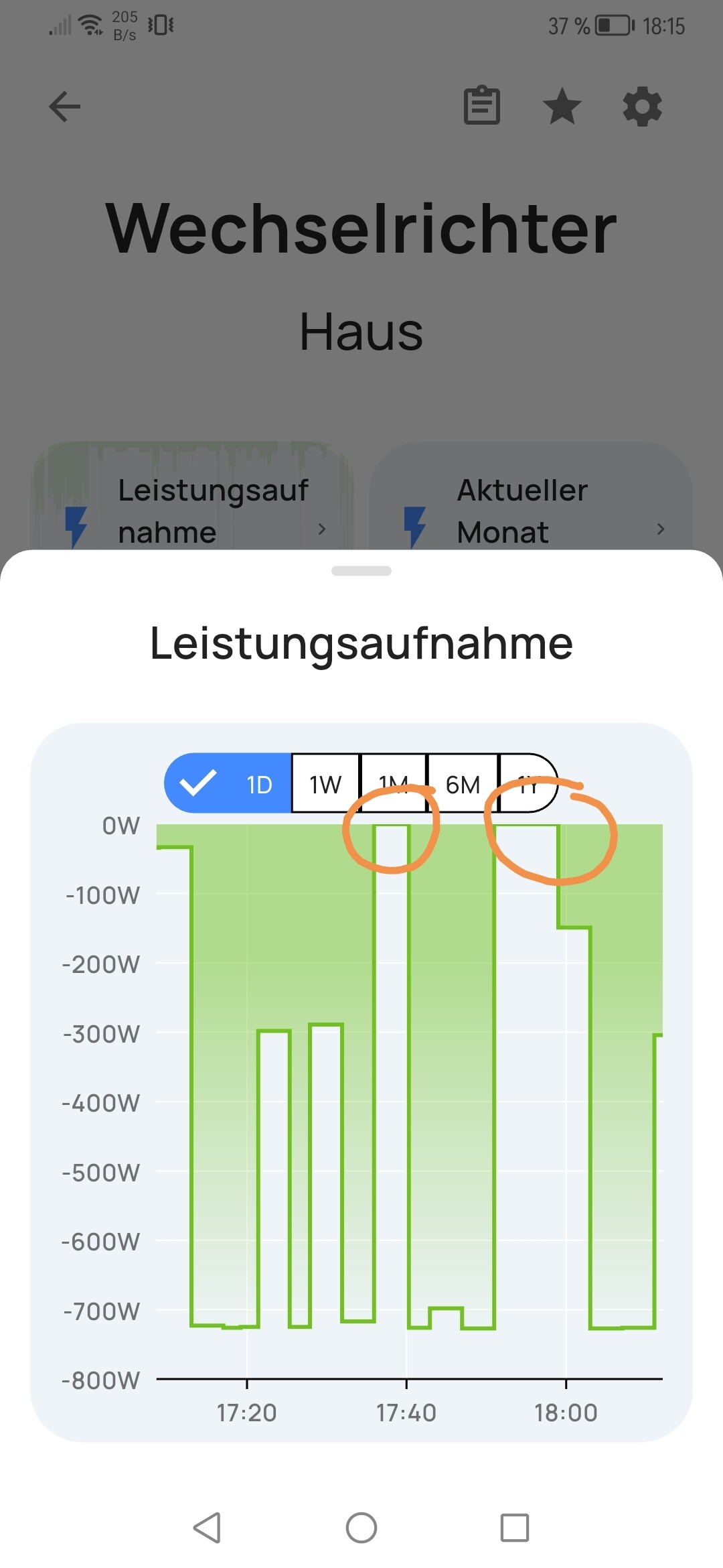

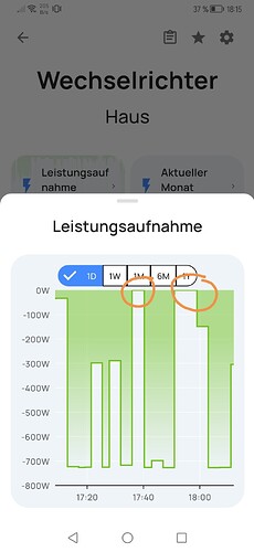

So, neue Firmware drauf, 3.akku wieder drunter:Keine Änderung….. Nach 5 bis 10min bricht die Einspeisung einfach weg….
Kommt wieder, geht wieder. Immer nur bei Voll last.
