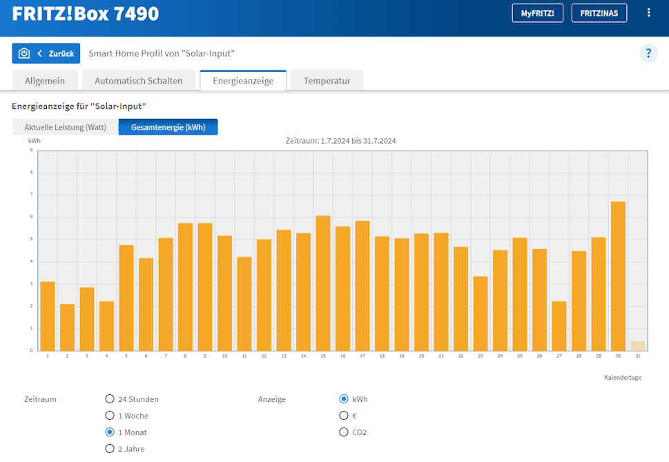

@zehner Wenn, dann hängt die Steckdose ja hinter dem Wechselrichter und hat somit keinen unmittelbaren Einfluss auf den NOAH. Bei mir ist die Fritz-Dect-200 von Anfang an zwischen WR und Steckdose und zeichnet die eingespeiste Leistung auf:
Andere Systeme machen das Gleiche, nur der Aufwand für die Aufzeichnung könnte deutlich größer sein. Die Anlage aber schalten damit, halte ich für keine gute Idee.
