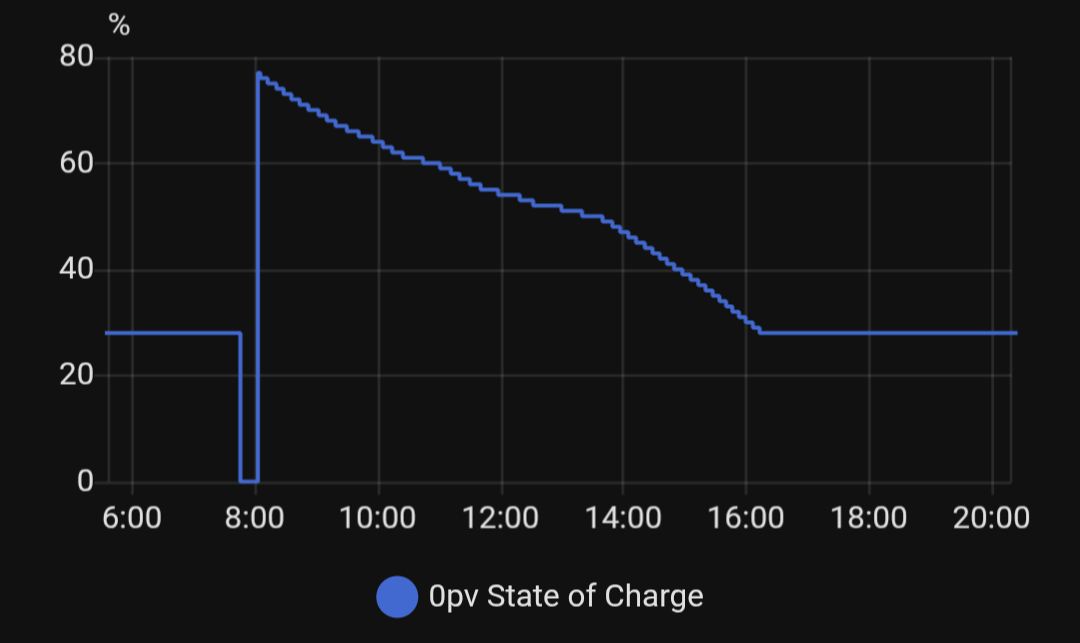

Mein Noah zeigte nach einer Woche mit echt wenig PV-Ausbeute unerwartet einen Sprung von 30 auf 80% SoC. Kann das sein, dass die Batterie mit niedrigen Ladeleistungen gut zurecht kommt, diese aber nicht korrekt im SoC einrechnet?
Das hatte ich vor einiger Zeit ebenfalls.
Seit dem verhält er sich aber gänzlich normal:
Habe ich heute auch wieder. Bin gespannt wieviel er ausgibt insgesamt.
Bei mir ging er super stetig auf die 30 runter. Also keine Unterladung.
Das ist auch mein Eindruck. Ich gehe mittlerweile davon aus, daß auch bei Eingangsleistungen unter 50W geladen wird, dies aber weder angezeigt noch bei der SoC berücksichtigt wird. Zudem werden beim Noah im Onlinestatus auch immer mindestens 6-7W ausgegeben, die nirgendwo auftauchen.
Ich habe 2 Noah gestapelt. Gestern ist erst der Slave von 10% auf 60% gesprungen, später der Master von 55% auf 100% (bei manuellem Laden per Netzteil).
Übrigens: Meine beiden Master haben immer noch die FW 15.10.07.4017, ohne daß ich die Updates blockiert habe. Mit dieser FW laufen die Noahs stabil. Das WLAN fällt vielleicht alle 2-3 Wochen mal aus und ist meist nach kurzem Drücken die IOT-Taste wieder da. Neu eingebunden in der App habe ich die Noahs noch nie.
