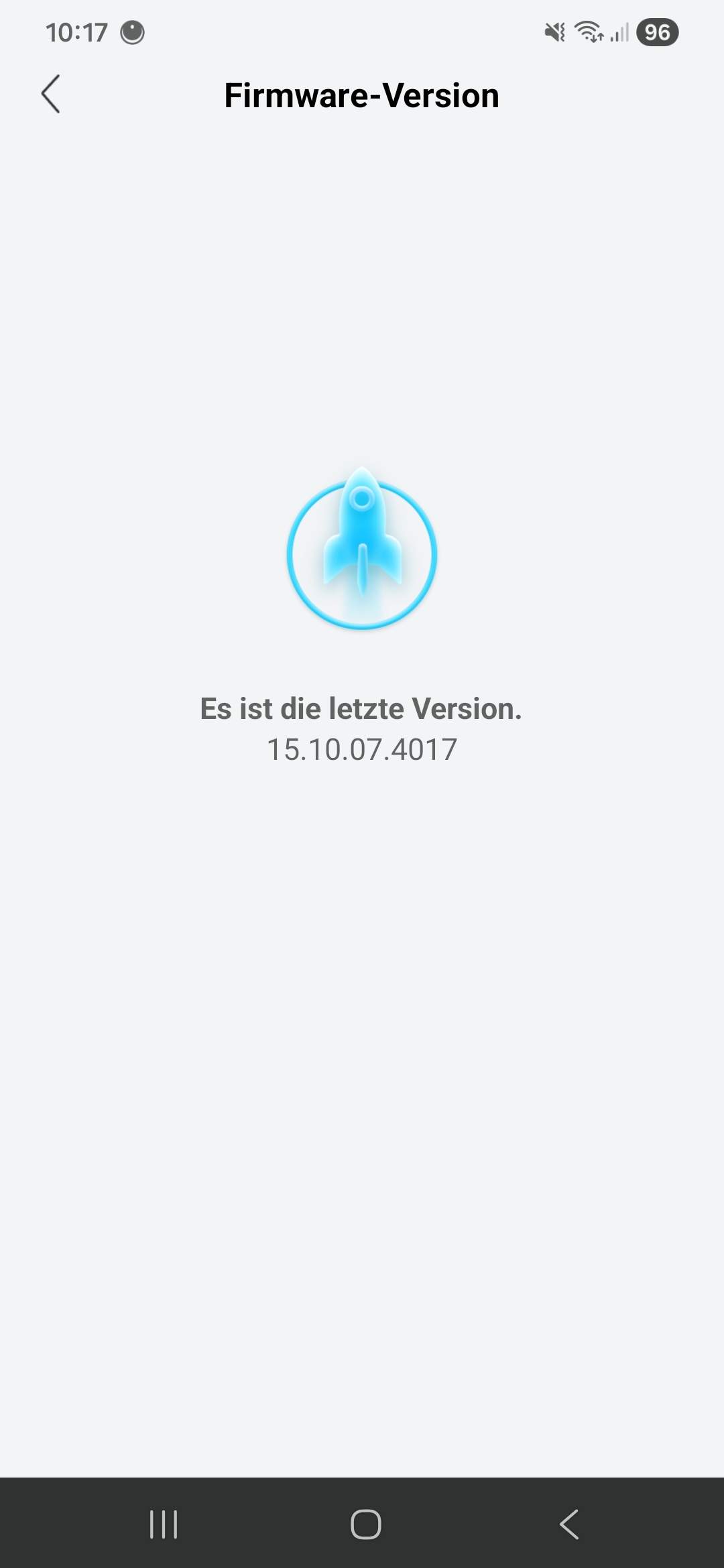

darf ich mal fragen, welche Softwareversion auf deinem Noah ist?
Ich hatte einige Fälle in bei meinem alten Master Noah, der Familie und im Bekanntenkreis, bei denen der Noah beim Sprung von einer frühen Softwareversion x.y.4014 auf x.y.4017 im dem Updatezyklus hängen geblieben war.
Mir ist nichts anderes übrig geblieben, als einen neuen Noah zu kaufen, und den alten Master weiterzuverkaufen, da nur noch als Slave nutzbar war.
DarthMac1977
Meine Noah Firmware ist 15.10.07.4017

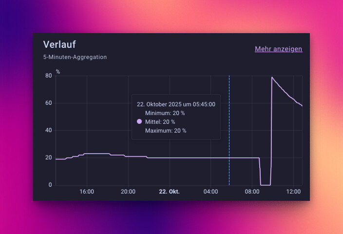

Spannend:
Ohne das ich etwas verändert habe, denkt mein Akku seit heute Morgen, dass er zu 79% geladen sei und liefert seit dem auch kontinuierlich 150W ab.
Eingestellt ist, dass er bis zur minimalen Grenze von 20% entladen soll, das hat die letzten Tage auch wunderbar geklappt.
Meiner Ansicht nach dürfte er nicht sonderlich mehr als 20% haben, Sonne ist hier gerade rar.
Im Chart schaut es so aus:
Ich bin sehr gespannt, wie es hier weitergehen wird und ob der Akku nachher gänzlich leer sein wird.

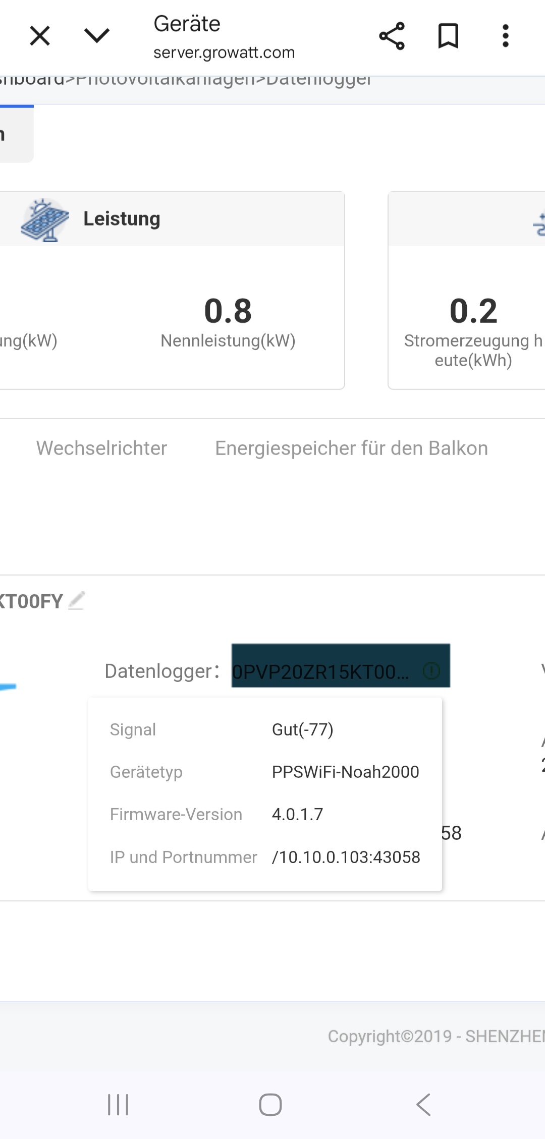

Die letzte Version , Firmware Version 13.07.4017, ist genauso bescheiden wie die vorherigen. Diese Version ist bei meinem Noah 2000-Speicher schon eine gefühlte Ewigkeit drauf. WLAN Unterbrechungen sind nach wie vor an der Tagesordnung.
Es nervt……
Keine Verbesserung der WLAN Stabilität. Die WLAN-Verbindung wird weiterhin wie aus dem nicht unterbrochen. Obwohl eine Signalstärke von um die -77% vorliegt
Auch sonst kann ich keine Verbesserung feststellen. Der Wechselrichter von Deye wird zwar als Wechselrichter erkannt, aber es werden keinerlei Daten ausgelesen. [was vor langer Zeit aber mal funktioniert hat!]
Auch ein Fortschritt kein ein Rückschritt sein…….
In deiner Firmwareversion fehlt noch ne Zahl, die ist immer 4stellig (XX.XX.XX.XXXX)
Nach meinem Verständnis geht es bei der Angabe des Wechselrichters nur darum was für ein Profil verwendet wird um die Panels am Wechselrichter zu simulieren. Damit der Noah Daten von deinem Deye abgreifen kann müsste er ja die IP im Netzwerk sowie die Zugangsdaten des Deyes wissen.
Ist so besser……
Dann ist das aber noch ne alte Version bei mir.
Egal!
Bescheiden ist die für meine Begriffe trotzdem! Weil es eben immer wieder zu Problemen führt und das mehrfach am Tag…….

Dann muss ich mal versuchen, dass vorerst kein neues Update eingespielt werden kann. Wie das funktioniert weiß ich zwar noch nicht, aber das sollte man doch irgendwie herausfinden.
da gabs mal den Tipp hier aus dem Forum, dass du in deinem Router/pi-Hole folgende Domain blockierst:
cdn.growatt.com/update
Das hab ich bei der Anlage meiner Schwiegereltern und bei mir gemacht, und seit dem läuft die Anlage relativ rund.
Der Softwarestand ist bei den Anlagen auf 15.10.07.4017 eingefroren.
