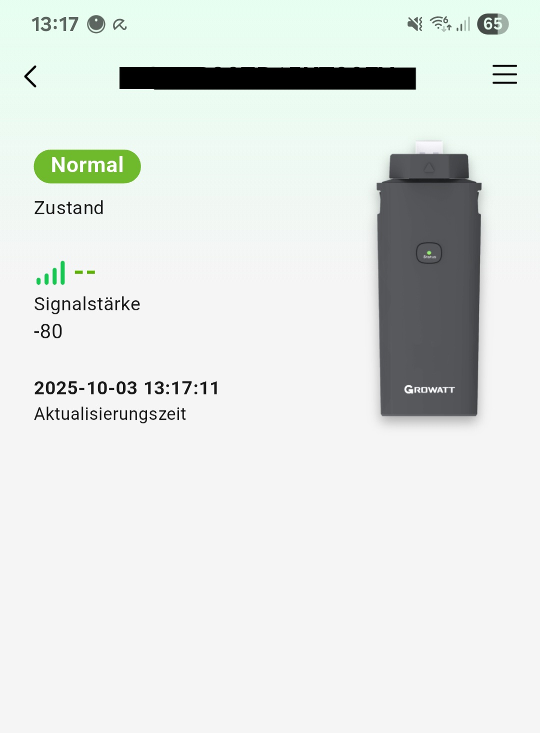

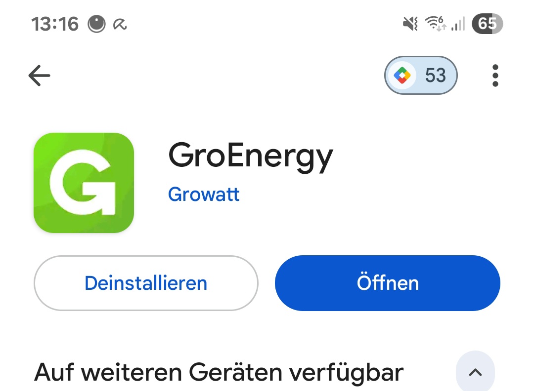

Ich benötige, um die Signalstärke vom Noah 2000 auslesen zu können eine andere App als die Shinephone App da ich einen Deye Wechselrichter habe.

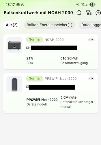

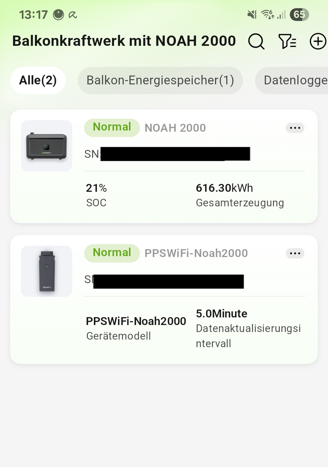

Versuch mal die GroEnergie App. und schau dir mal die Bilder die im Anhang sind an.
Vielleicht klappt es und du kannst somit deine Signalstärke sehen…….
Viel Erfolg
Bei diversen Routern kann man die Signalstärke der Clients sehen. Dort mal nachgesehen?
@pv757 guter Tipp, kann mein Accesspoint leider nicht.
@bmwubdich Danke, das hat funktioniert.
Bei mir ist die Signalstärke -41dBm. Alles ziemlich gut. Wie gesagt der Accesspoint steht 1 Meter daneben. Ich glaub auch nicht das die Verbindung das Problem ist. Er verliert seine WLAN-Konfiguration wenn er sich über Nacht abschalten. Seit ich die “spezial” Firmware drauf hab, hab ich auch keine Probleme mehr mit der Verbindung. Aber es ist ja auch nicht Sinn der Sache das er jede Nacht 5% SoC verliert nur damit am nächsten Morgen das WLAN funktioniert.

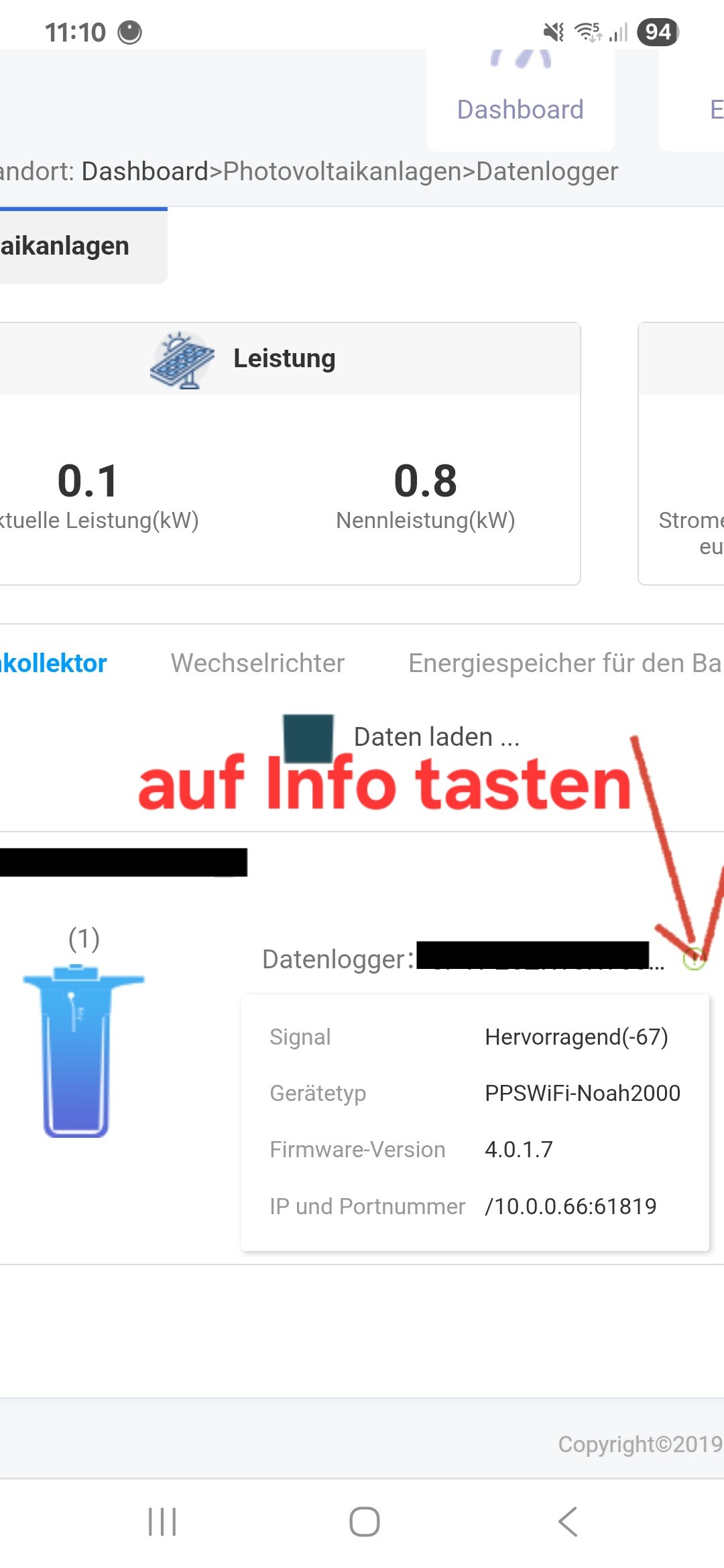

Es gibt noch eine weitere Möglichkeit wie man die Signalstärke vom Noah 2000 erkennen kann.
Dazu direkt bei Growatt einloggen. Im Feld Dashboard unten rechts auf , Alle Geräte , tasten danach auf der Menüseite , Photovoltaic Device auf Info vom Datenlogger tasten >>> dort wird ebenfalls die Signalstärke angezeigt.
Nur mal so für den der Lust hat es mal auszuprobieren……
