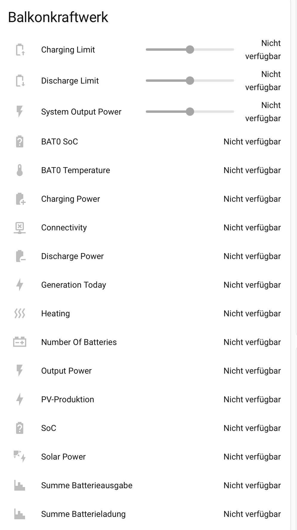

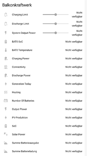

Nur in Home Assistant meldet er sich nicht mehr. Keine Ahnung warum. Also bereits seit Wochen. Hatte relativ viel rumprobiert, weiß nicht mehr weiter. Kann auch irgendwas an HA liegen.
