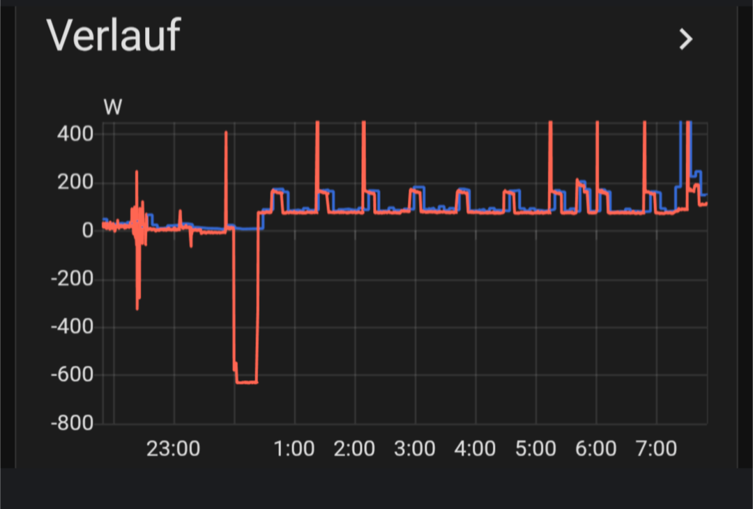

Noch etwas zu meiner “neuen Erfahrung” zur Nulleinspeisung mit Shelly/ Fehlsteuerung des Stapels um 24 Uhr:
Diesmal um genau 12 Uhr hat die Shelly 600 Watt ohne Last an Einspeisung gesteuert.
Irgendwas hat der Noah-Stapel um 12 und um 24 Uhr getan, das die Shelly-Steuerung fehlleitete. Ich baue mir wohl besser eine eigene Automation in Home Assistant, damit mir die Batterie nicht so sinnlos leer läuft.
Hat irgendjemand hier einen ähnliches Verhalten beobachtet?

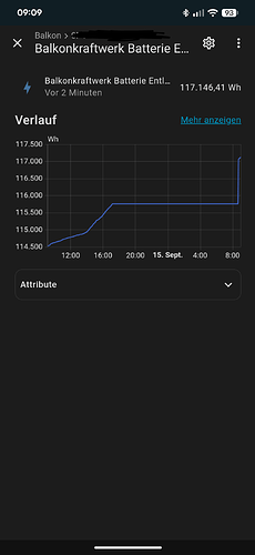

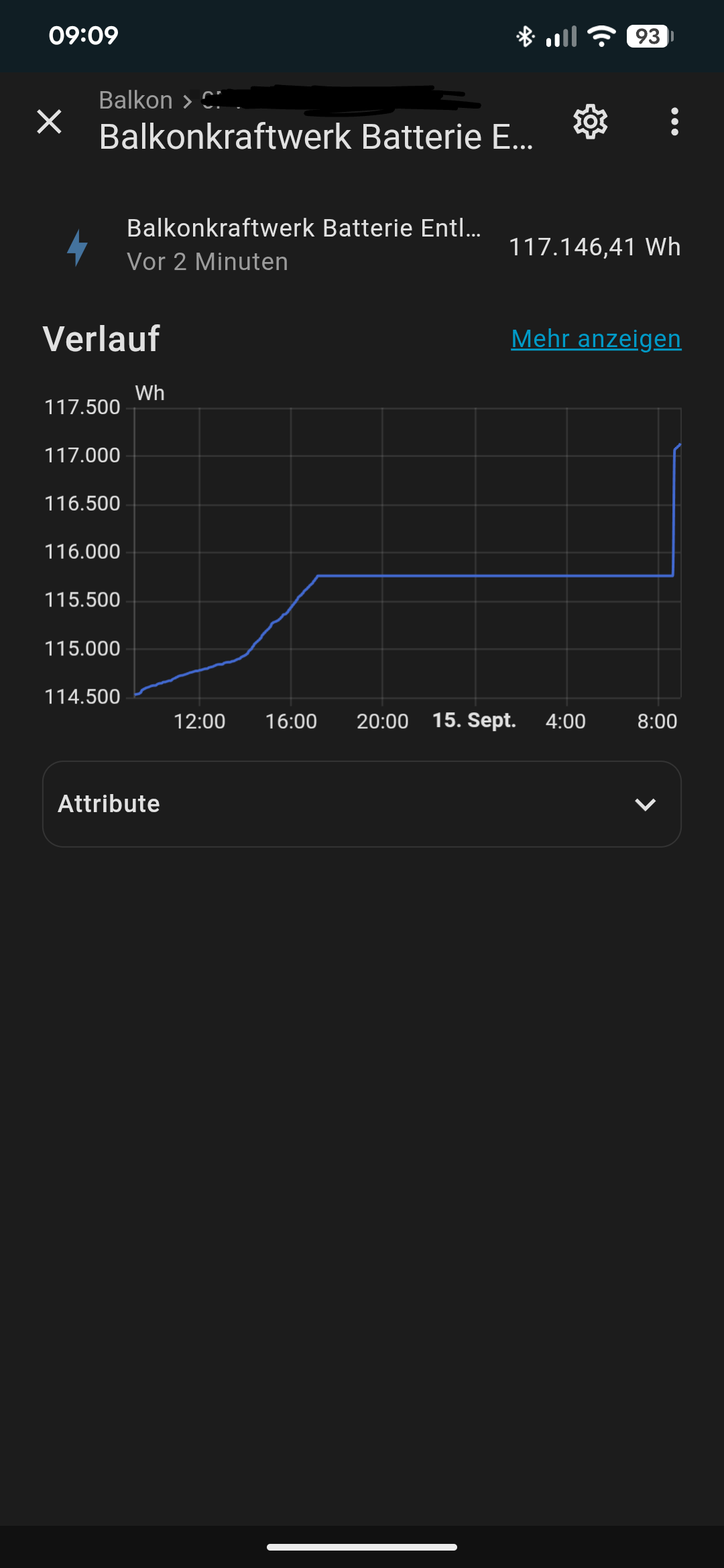

Hallo zusammen, im HomeAssistant passen bei mir die Statistiken nicht, da jeden Morgen, wenn der Noah2000 startet, es einen Sprung in der Statistik gibt (siehe Screenshot)
Habt ihr das auch und gibt es eine Lösung? Eingebunden ist der Noah mit Noah2MQTT

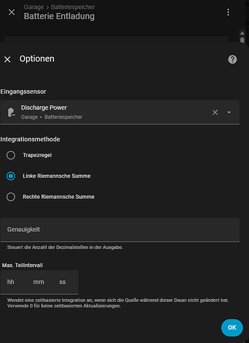

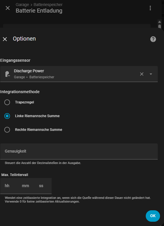

Navigiere einmal zu Einstellungen → Geräte und Dienste → Helfer.
Dort sollten die Lade- bzw. Entladesummen als Helfer vom Typ “Integralsensor” gelistet sein. D.h. die Werte werden auf der Basis von Lade- und Entlade-Power berechnet, da der Noah nur immer zurückgibt, wieviel Watt gerade in oder aus dem Akku fließt.
Du solltest einmal die beiden Helfer editieren und bei “Optionen für den Integralsensor” folgendes wählen:
=> Also “Linke Riemannsche Summe” anstelle “Trapezregel”.
Damit sollten diese Sprünge Geschichte sein.
