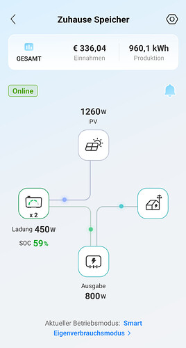

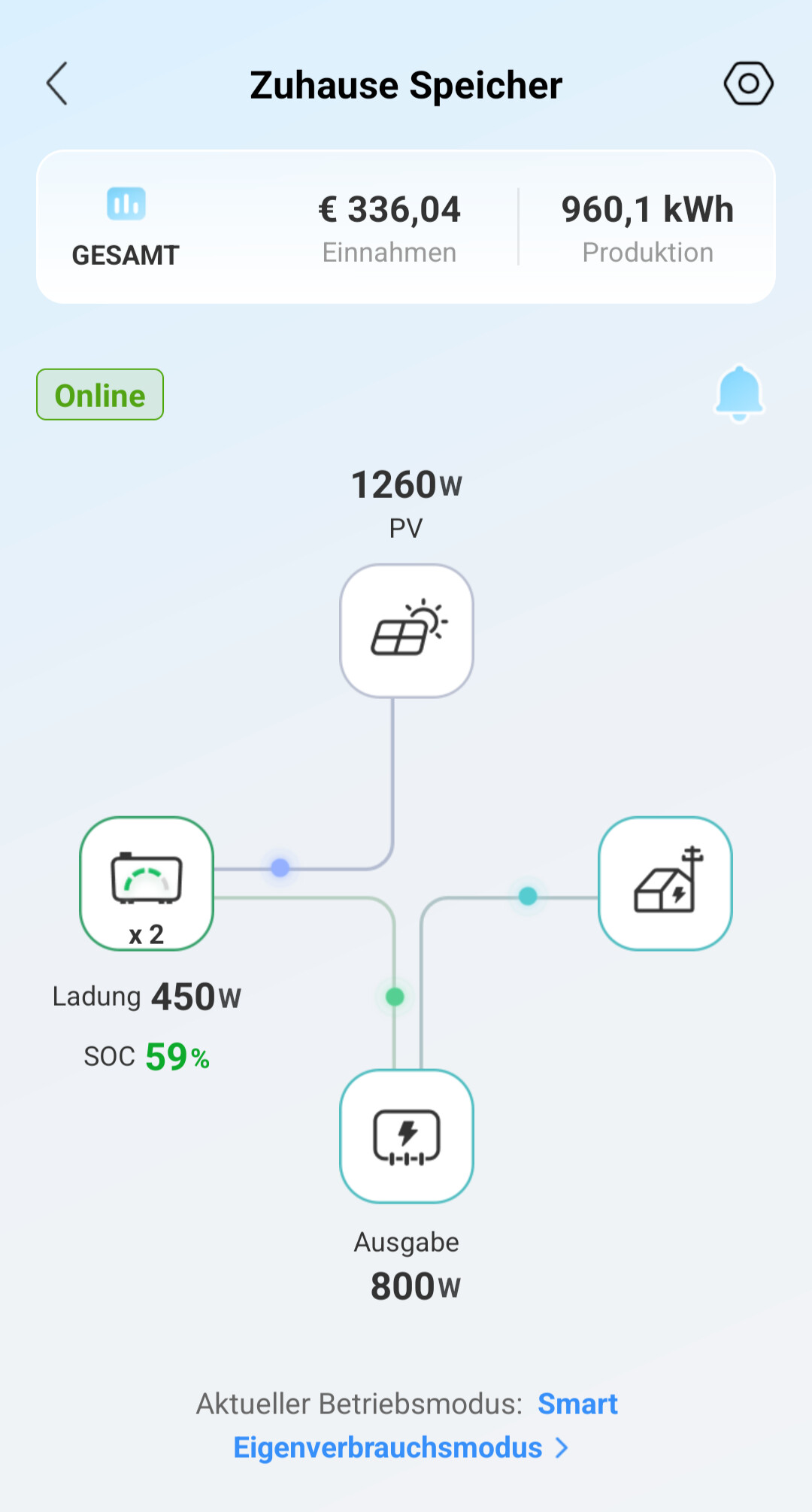

ich lese hier schon länger mit und möchte nun auch meine Erfahrungen mit dem Growatt Noah 2000 teilen. Ich bin Michael, 50 Jahre, Pflegekraft in der Altenpflege, Eigenheim, Ost-West-Ausrichtung, Balkon Richtung Süden, BKW 1760 WP mit 2 Noah2000 Speicherblöcken, SmartMeter Ecotracker, eAuto wird teilweise über Ladeziegel geladen bei PV-Überschuss, Home Assistant Installation.
Mein erstes Balkonkraftwerk habe ich im Mai 2024 aufgebaut (2 Module, 880 Wp, APSystems Ez1m, ca. 380 €). Im November 2024 habe ich auf 4 Module (1760 Wp) erweitert und den Noah 2000 mit Neo800x dazu genommen (ca. 730 €). Zwei Module stehen mit 30° Süd-Ausrichtung auf dem Balkon, zwei hängen mit 90° an der Wand. Maximalwerte lagen bei ca. 1300 W, im Sommer zwischen 800–1100 W von 10–16 Uhr.
Der erste Speicher reichte im Winter meist bis ca. 22:30 Uhr, ab März oft bis 1:30–4:00 Uhr morgens. Im Juli 2025 habe ich daher für 500 € einen zweiten Noah 2000 ergänzt – Einrichtung war problemlos, da er automatisch erkannt wurde und Home Assistant (NoahMQTT) die bestehenden Entitäten einfach weiterführen konnte.
Seit der Integration des Everhome EcoTrackers (Mai 2025) läuft die Nulleinspeisung direkt systemseitig über den Speicher. Das erleichtert vieles und erspart „Fummelei“ mit Zusatzlösungen.
Meine Erfahrungen mit dem Noah 2000 sind gemischt:
  • Grundsätzlich solide, aber die Software sorgt manchmal für Ärger (z. B. WLAN-Probleme, die seit Juli 2025 aber stabil sind).
  • Firmware-Updates laufen heimlich im Hintergrund, ohne Infos. Teilweise verschwindet der „Smart-Eigenverbrauchsmodus“ für 1–3 Tage, und der Speicher fällt auf meinen Standardwert (200 W) zurück. Das ist zwar praktikabel, aber nicht wirklich „smart“. Hier wünsche ich mir mehr Transparenz und Kontrolle.
Seit der Inbetriebnahme meines BKW konnte ich über 1200 kWh eigenen Strom nutzen, nur 223 kWh wurden eingespeist (178 kWh bis März 2025). Dank der zwei Speicherblöcke speichere und verbrauche ich heute fast alles.
Wie viele hier schon geschrieben haben: Man fängt klein an und baut Stück für Stück aus – mit Spaß, aber auch echtem Nutzen. Eine große Dachanlage kommt für mich aktuell nicht infrage, da ich den Strom zu 100% selbst nutzen will. Seit Juli 2025 beziehe ich Reststrom von Octopus (30 Cent/kWh, nach 25 Jahren Stadtwerke mit 35–38 Cent/kWh).
Momentan überlege ich, ob ich noch einen dritten Speicherblock anhänge oder auf einen Nexa 2000 setze. Was meint ihr – lohnt sich der Ausbau weiter?
Windige und sonnige Grüße aus Mittelfranken
Michael
P.S. Hier ein Screenshot von heute mit Daten aus der ShinePhone-App - als neuer User kann ich nur ein Bild einfügen. Die Ausgabe von 800w ist, weil ich über Ladeziegel das eAuto lade, wenn der Noah Speicher 50% oder höheren Ladestand hat. Die Gesamtproduktion ist seit dem 10.11.2024, die Erträge aus dem Vormonaten sind über APSystems gelaufen, Die Eurosumme bezieht sich auf 35 Cent Strompreis, den ich bis Juli 2025 bezahlt habe, wenn ich 30 Cent ansetze, liegt die Ersparung bei 288,-€ durch den Speicher
Das nenne ich mal eine anständige Vorstellung.
Herzlich willkommen.
Ich denke, daß du mit den 4 Modulen bei 2 NOAHs so ziemlich beim “Sweet Spot” angekommen bist. Zumal 2 Module senkrecht hängen und dadurch in der Leistung reduziert sind.
Mehr NOAHs müssen erstmal gefüllt werden und du hast mit E-Auto und Ladeziegel ja auch noch nen Plan B für den Überschuss.
Hilfreich sind da bestenfalls noch “begleitende” Maßnahmen zur Optimierung des Verbrauchs, wie eine farbige LED-Anzeige, die den Mitbewohnern anzeigt, daß es jetzt günstig wäre Waschmaschine oder Geschirrspüler anzuwerfen.
So was die Phantasie halt hergibt…
