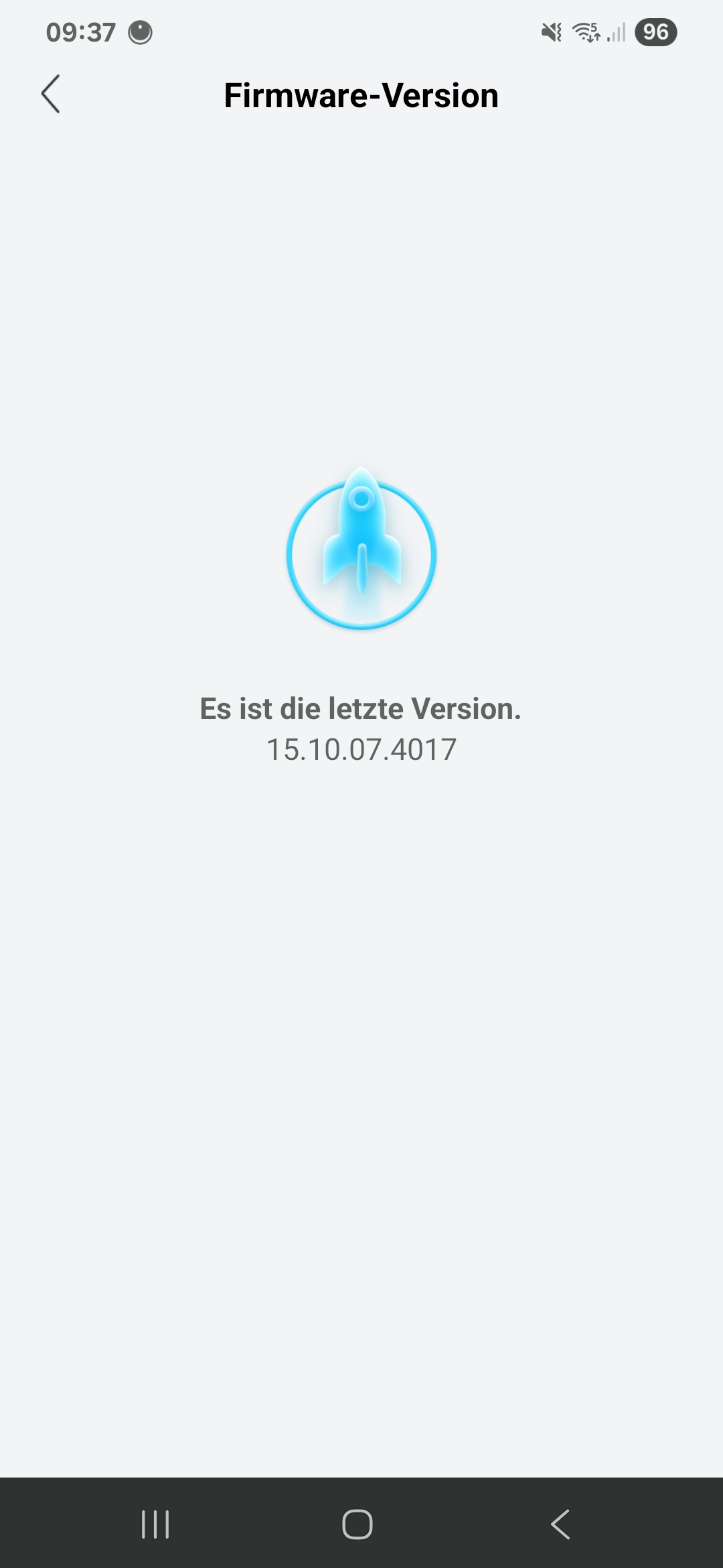

ich betreibe seit einiger Zeit meinen Noah 2000 (FW 4017) mit einem emulierten Eco-Tracker via Uni-Meter (da der IR - Lesekopf bereits mit dem Tibber Pulse genutzt wird). Das funktioniert auch grundsätzlich hervorragend.
Der Speicher regelt soweit gut, jedoch „vergisst“ der Noah jeden Tag den konfigurierten Eco-Tracker. Deshalb muss ich diesen jeden Morgen neu einrichten. Danach läuft er bis zur Entladung (ca. 5 %) zuverlässig.
Neustart via Power Button nachdem der EcoTracker hinterlegt ist hatte ich auch schon getestet und der EcoTracker bleibt weiterhin hinterlegt.
Hat jemand ähnliche Erfahrungen gemacht oder Tipps für mich?
Hi Aaron, ich habe momentan keine probleme.
Hier sind meiner Geräte Versionen:
ShinePhone App ist 8.3.4.0
Noah 2000 = 15.10.07.4017
Everhome Ecotracker = 5.3.4
