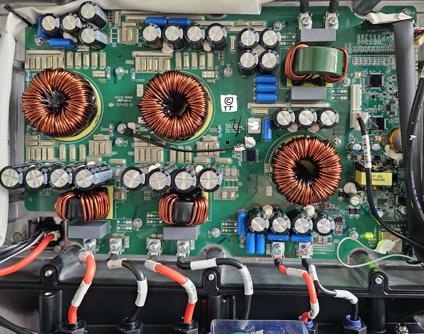

@TT @Wenga das ist tatsächlich eine interessante Frage. Das mit den Kondensatoren ist logischerweise ein Problem, wenn der WR direkt an einem Akku hängt und einfach nur ein Relais schaltet. Aber wie sieht die Sache denn beim Noah aus? Liegt da am Ausgang die volle Spannung an? Und falls ja, bricht die nicht direkt zusammen, sobald die Elkos geladen werden wollen? Wie sieht die Sache aus, wenn man von "Battery first" aka 0W auf "Load first 800W" geht?
Hallo Moriarty,
dann versuche ich es noch einmal:
Wenn du den NOAH einschaltest, oder von 0W auf 800W änderst baut er die Spannung "langsam" auf. Die Elkos im WR werden mit einem geringen Ladestrom geladen bis sie die 50V des NOAH erreicht haben.
Wenn der NOAH in Betrieb ist, auf 800W Load first, dann ist am Ausgang 50V. Auch wenn kein WR angeschlossen ist. Der NOAH hat im Ausgang auch große Elkos und damit ist dieser auch recht niederohmig und kann kurzfristig große Ströme liefern. Zwar nicht so wie dein Beispiel mit dem Akku, aber es reicht.
So, wenn ich jetzt den entladenen WR anschließe und zwar egal ob der am Netz hängt (@Wenga) dann macht es "PETZ"
Leider kannst du es im MC4 Stecker nicht sehen, aber es gibt ganz sicher einen Lichtbogen (Funken)
In dem Moment fließt dort kurz ein sehr hoher Strom von den Elkos im NOAH in die Elkos des WR.
DAS IST GANZ SCHLECHT für den WR und auch den NOAH.
(Mit einem dicken Akku wären das mehrere 100A und würden den WR sofort zerstören.)
Ich hoffe, das war jetzt einigermaßen verständlich.
Sonst macht einfach weiter so wie immer und wundert euch warum die Anlage nicht geht.
LG Thomas

.@TT Danke für die Ausführung. Das mit den großen Elkos im Noah-Ausgang ist genau der Punkt, den ich nicht wusste
Gerne, unten rechts rot markiert sind die Kondensatoren im Ausgang.

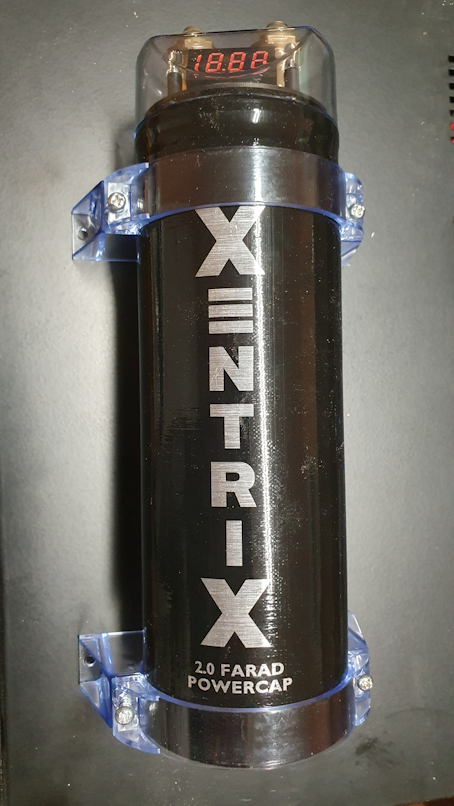

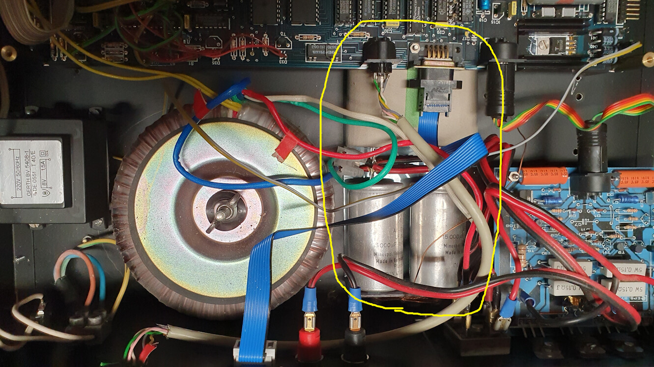

@tt Das sind doch keine großen Elko's.
Das sind große Elko's:
Die ersten 4 sind je 15000 µF in meiner Modelbahnsteuerung, der rechte hat ganze 2 Farad und den habe ich zum Punktschweißen von Nickelbändern an Lithium-Ionen-Akkus vorgesehen. Und der wird zum Schweißen kurzgeschlossen!
Und da macht es Petz.

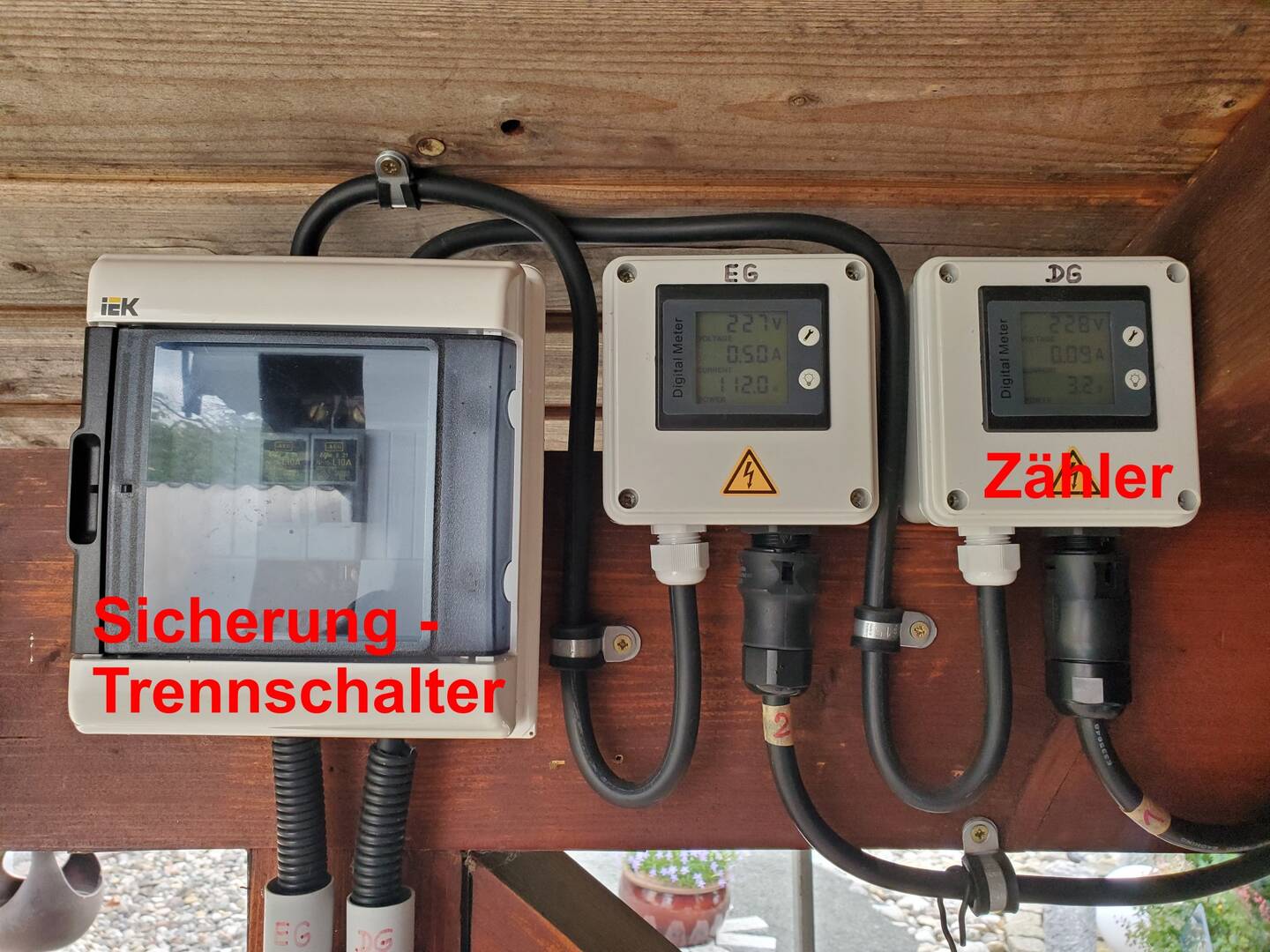

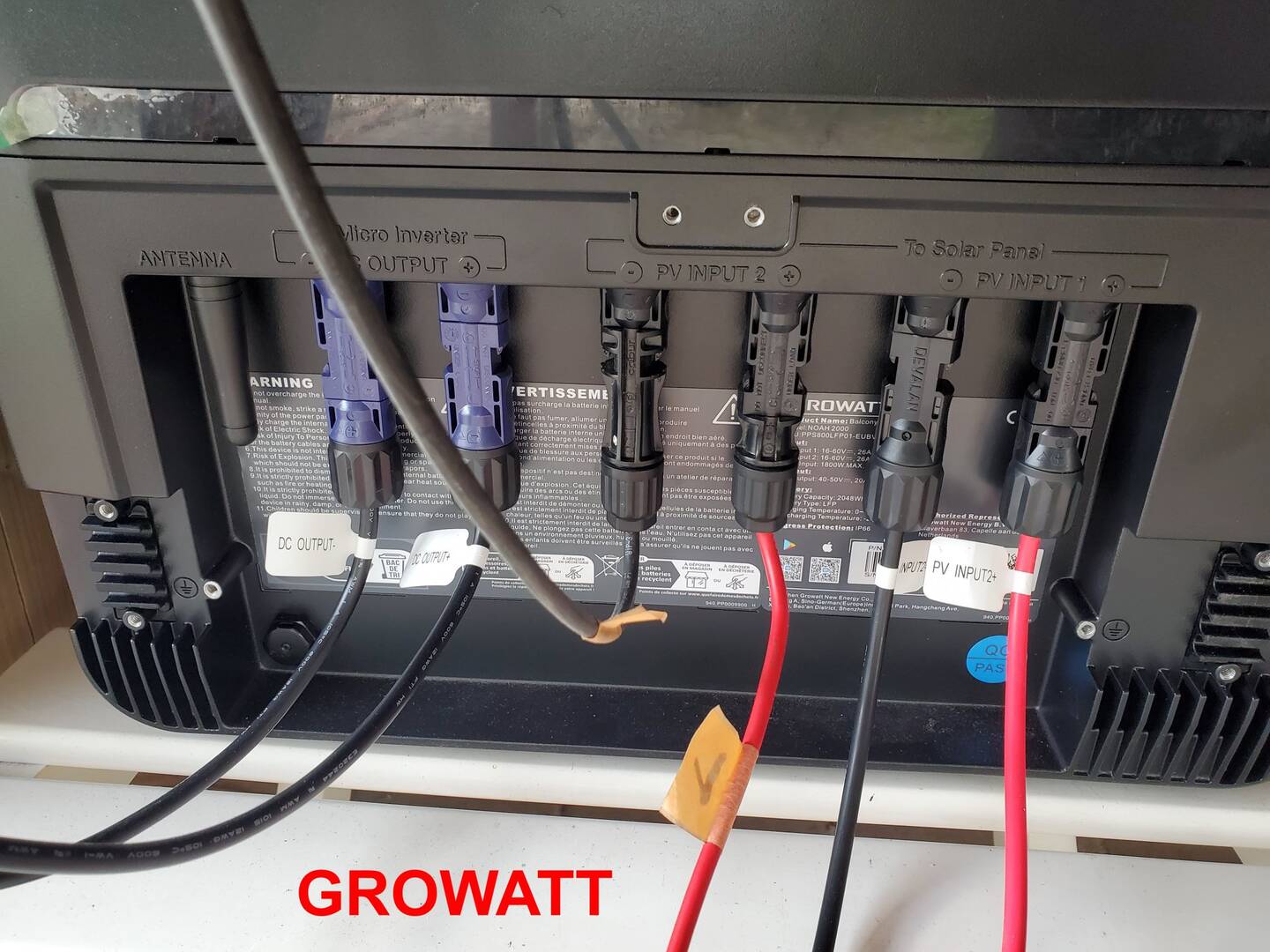

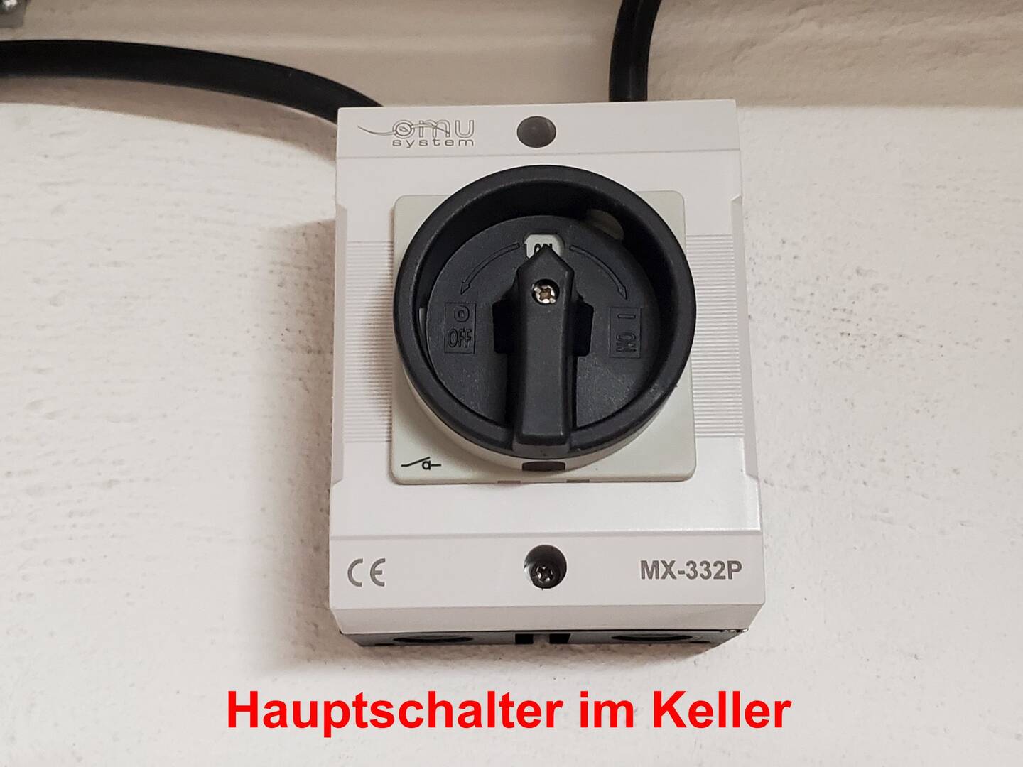

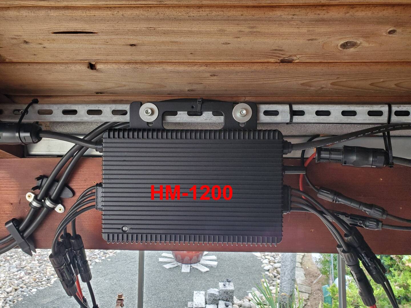

@wenga - Vielen Dank für die Info. Komme da aber nicht so recht Klar.
Ich habe zwei PV-Anlage. Einmal EG-Wohnung - einmal DG-Wohnung.
Meine Anlage ist wie folgt aufgebaut.
Im Keller ist jeweils ein großer Hauptschalter.
Da kann ich alles vom jeweilen Netz trennen.
Von dor aus gehen die Leitungen zum Gartenhaus (da ist der rest installiert).
Hier sind für jede Anlage noch einmal zwei Sicherungsschalter.
Dann jeweil die Zähler für die eingebrachte Strommenge.
Anschließend bei mir der HM-1200. Hier sind über Y-Verbinder alle Eingänge angeschlossen.
Weiter gehen die Leitungen zum Growatt.
Wenn ich nun Änderungen an der Anlage vornehme trenne ich die Anlage mit dem Sicherungsschalter vom Netz.
Den Batteriespeicher schalte ich nun aus und dann stecke ich bei Bedarf die Kabel um.
Ist das so in Ordnung oder soll ich noch einen Trennschalter an einer prekären Stelle anbringen.
Bin für jeden Tipp dankbar.
Momentan läuft die Anlage STABIL.
Danke und viele Grüße
@johann "never change a running system" , wenn alles gut läuft würde ich erstmal nichts ändern. Erst wenn du feststellst, dass wo noch was sinnvoll wäre, lohnt es sich über weitere Schritte nachzudenken.
