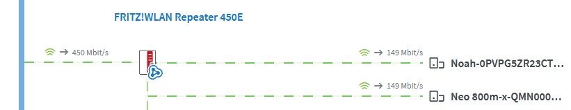

Hallo liebe Gemeinschaft, nachdem ich über einen sehr großen Zeitraum hier nur passiver Mitleser war, möchte ich mich jetzt auch einmal melden und ganz herzlich DANKE sagen. Die vielen Hinweise, Erfahrungen, Rückschläge etc., die ich hier verfolgen konnte, haben mein Projekt erst möglich gemacht. Ich betreibe insgesamt 6 Noahs, die jeweils auf zwei Stacks aufgeteilt sind. An allen Noahs hängen jeweils 2 PV-Module, mit je 450W. Ich habe die parallel geschaltet (um Kabel zu sparen) und die hängen an jeweils an einem Eingang. Im Keller habe ich mit nem ganz ollen Router ein Subnet erzeugt, da die Noahs wirklich das Fritz!-Mesh nicht mögen. Dieser Router kommuniziert nur mit den Noahs. (Danke für die Hinweise mit den Passwörtern). Die beiden Stacks speisen einen Hoymiles HMS1600-4T und der wird über einen Shelly Pro3EM auf "Null" geregelt.
Was soll ich sagen, das System läuft seit fast 2 1/2 Monaten ohne Probleme, ich hatte kein Abstürze oder Abbrüche. Nur einmal war an einem Noah das WLAN weg, am Gerät kurz aus, dann wieder an, alles läut.
Einzig die SOC werden nicht immer eingehalten, meine Erfahrung ist, wenn die Sonne richtig brennt, überläuft er den oberen SOC. Die Unteren werden nie unterschritten. Aber ich kann damit leben, insgesamt ein solides und vor allem preisgünstiges System.
Auch im HA läuft alles, allerdings bin ich da noch nicht so wirklich mega-fit. Aber alle Daten werden ausgelesen und angezeigt. Ich bin gespannt wie es im Winter läuft. Da die Noahs aber auch im Keller stehen, bin ich zuversichtlich. Danke euch!

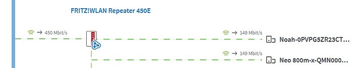

....., da die Noahs wirklich das Fritz!-Mesh nicht mögen.
[/quote]
ich hab da keine Probleme mit MESH
Ich hab auch keine Probleme mit dem mesh :person_shrugging:
