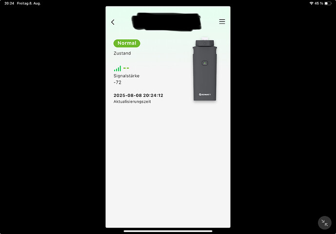

Zeigt dir die App die Werte vom Shelly an?
Oh sorry da hab ich nicht aufgepasst
Ja die Daten erscheinen in der App

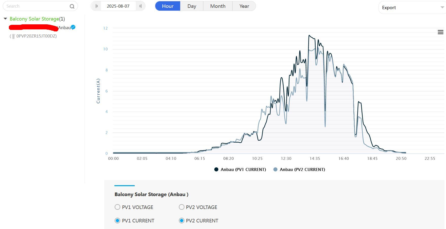

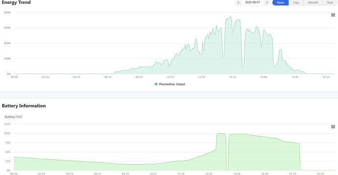

Bei einem Noah-Stapel werden bei vollem Akku nur die Solareingänge des/der Slaves abgeschaltet. PV1 UND PV2 des Masters werden entsprechend der Leistungsanforderungen des Wechselrichters beide durchgeleitet.
Bei mir waren die Akkus heute um 15:15Uhr voll, die Solarleistung ist entsprechend eingebrochen. Um 15:25 habe ich zum Test die Leistungsanforderung des Wechselrichters hochgesetzt und damit Strom durch kostenlose Einspeisung verschenkt. Danach wurden bei 2 nicht optimal ausgerichteten 400W-Panelen (je eines pro Eingang) 550-600W Solarleistung durchgereicht.
Die SoC der Akkus lag bis 17:30Uhr immer über 97% (der Einbruch um 16Uhr war ein Verbindungsproblem der Cloud). Die Akkus wurden bis auf wenige Minuten nach dem Cloudausfall nicht geladen, aber zeitweise entladen, wenn eine Wolke kam. PV2 lieferte die ganze Zeit Leistung:
...kann leider nur ein Bild einfügen. Die Screenshots folgen im nächsten Post.
Ach..und bei nur einem Noah 2000 wird der PV2 des Einzelnen Stacks aber abgeschaltet? Und hier nicht?
Interessant...
Ja weil er regeln muss. :wink:
