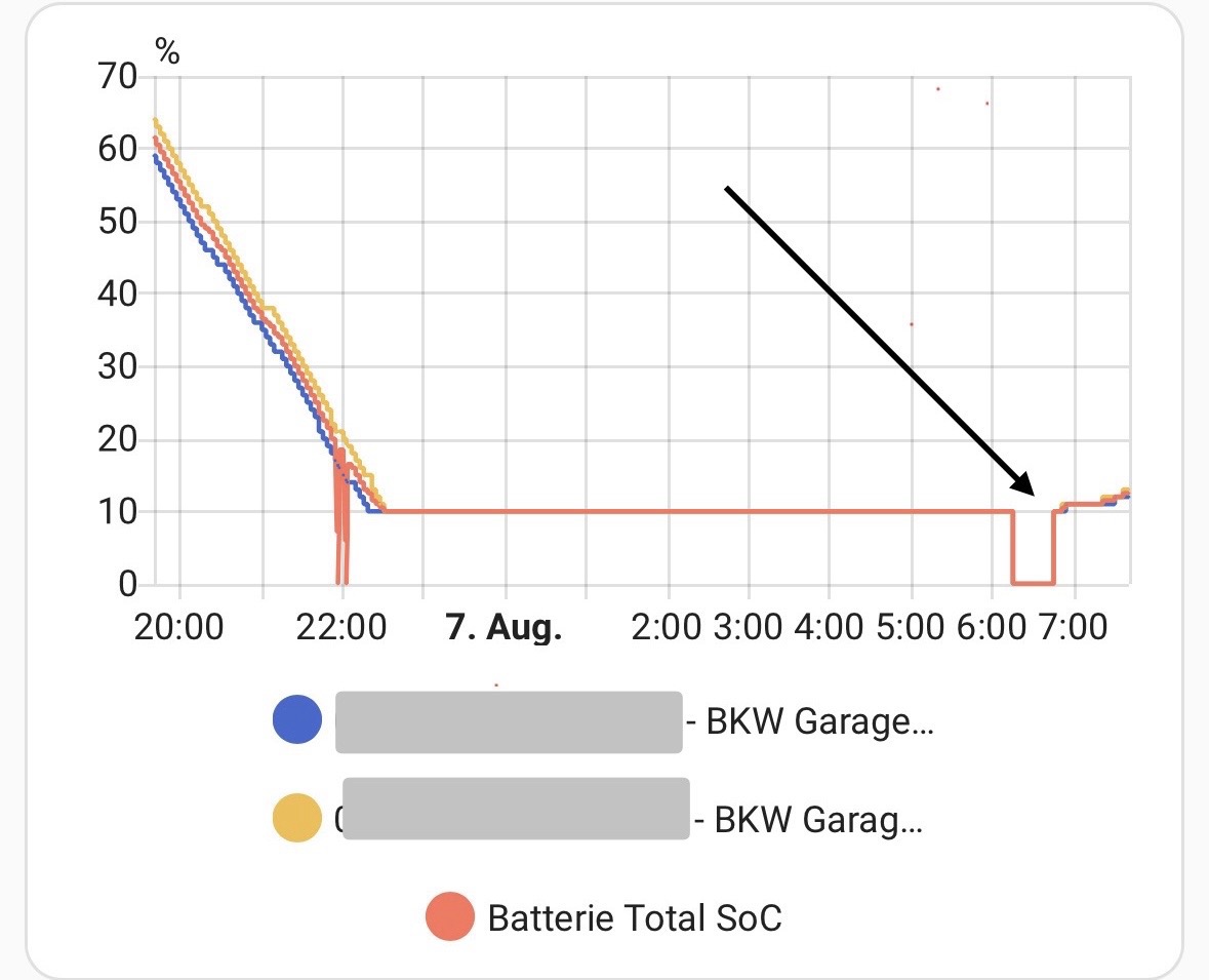

Ich verwende zwei getrennte Noah, die ihr auf dem Chart erkennen könnt. Die rote Linie rechnet die beiden SoC zusammen.
Immer morgens haben ich für eine halbe Stunde 0%. Habt ihr auch diese Verhalten?
Nö. Aber da es sich hier um externe nicht offiziell unterstützte Software handelt würde ich in dem Forum der Software fragen

Direkt vom Noah
Hm. Welchen Router verwendest du?
Danke habe es hinbekommen.
Firmware ist 4015
das Signal -58 excellent
Sollte am WLAN nicht liegen, das er macht was er will
Ist kein Router sondern nutze einen TP-Link Access Point. TP Link TL-WA1201
Kannst du dich direkt mit dem Router verbinden?
