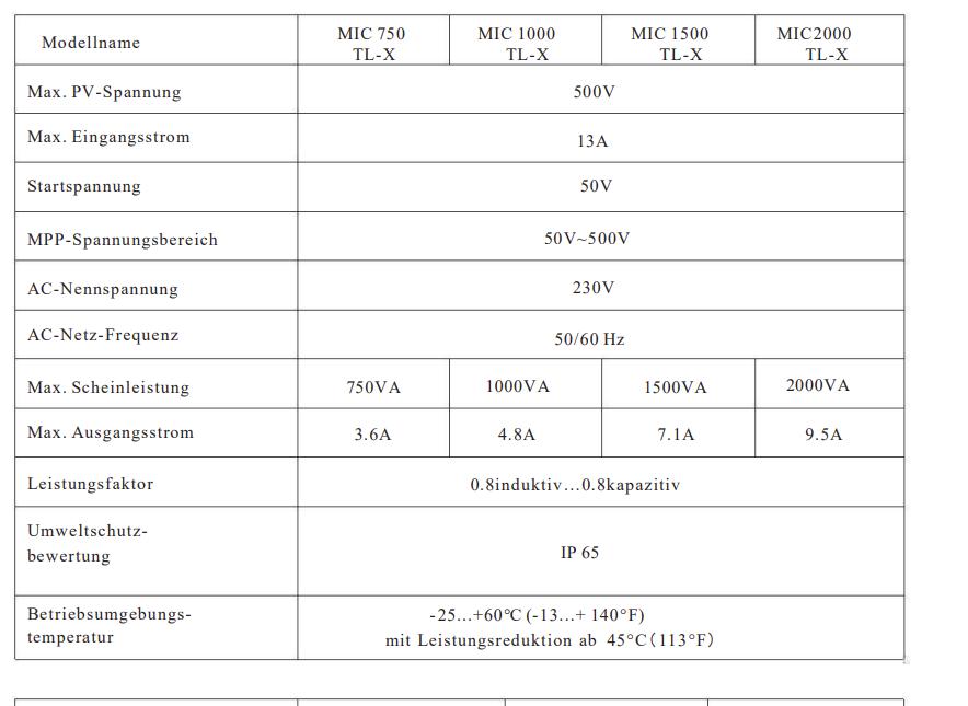

wobei der MIC-1500 lt. Datenblatt 50-500V verträgt (oder ich interpretiere es falsch)...einzig ... ja die Ampere sind ggf. ein Problem (MIC kann 13A, Noah liefert bis zu 18A).

Also mein Datenblatt sagt was anderes. Hab's eh reingestellt

Interessant. Hab vom Server ein anderes bekommen. Muss ich Mal stöbern. Vielleicht alt /neu.
Nichts desto trotz wird es nicht funktionieren.

Die Mppt deines WR haben einen Arbeitsbereich
zwischen 50 und 500 Volt, deswegen hattest Du deine Module ja auch richtigerweise in Reihe geschaltet ( vor dem Noah ) um in das Arbeitsfenster des Mpp Trackers deines WR zukommen
Beispiel: meine Module haben eine Leerlaufspg. von 34 Volt , damit würde dein WR nichts rausgeben weil die Modulspg. zu niedrig ist, deshalb 3 Module in Reihe = 3 x 34 Volt = 102 Volt
ist also für den mic 1500 in Ordnung.
Der Noah gibt aber nur 48V raus, wo normalerweise dein mic 1500 noch gar nicht arbeitet.

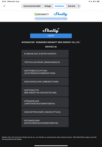

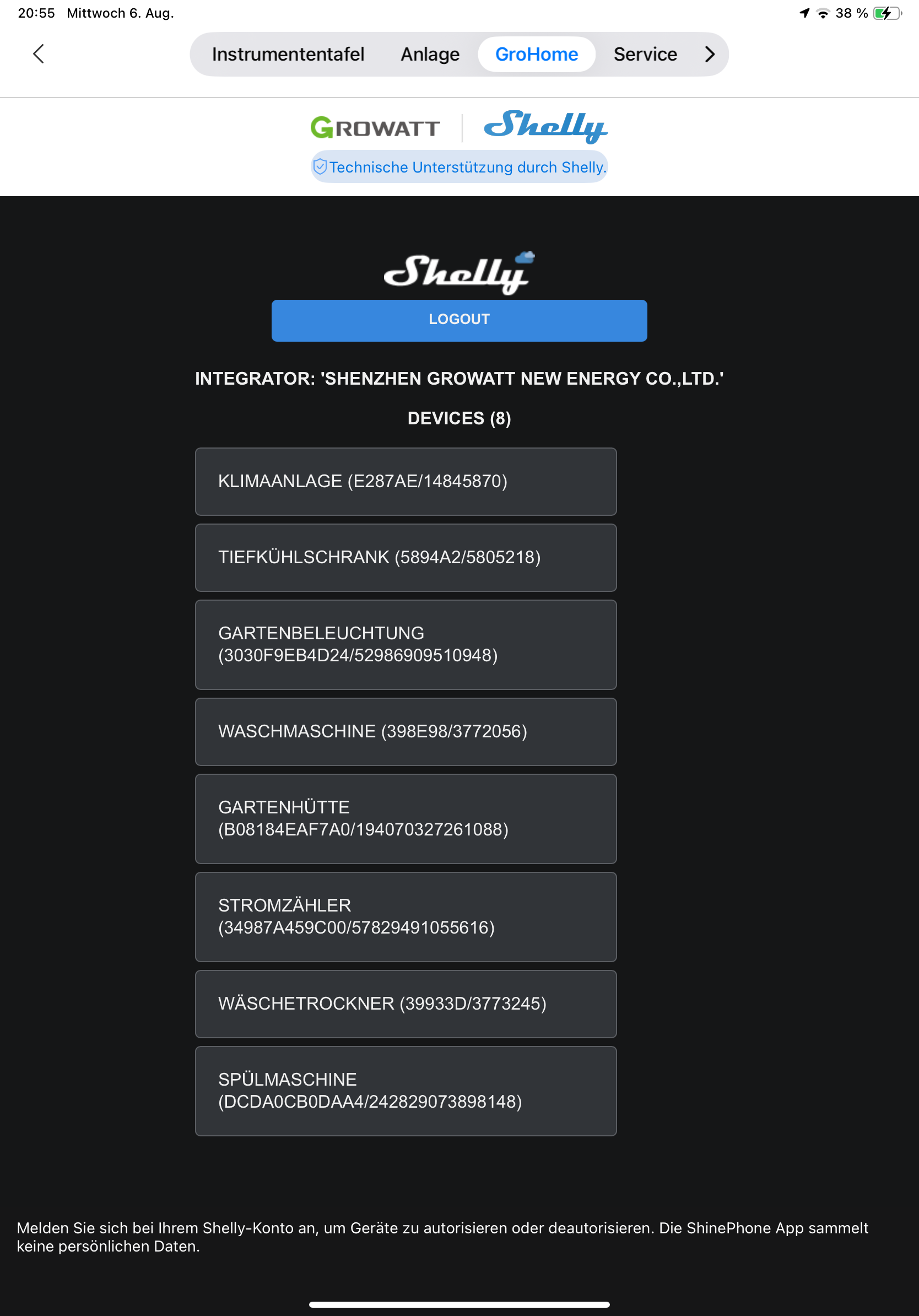

Siehst du das Fenster wo Growatt & Shelly stehen & unten deine angemeldete Steuerelement & der 3EM pro ?
Du meinst die Geräteliste in Grohome? Ja klar die ist da, und alles online.

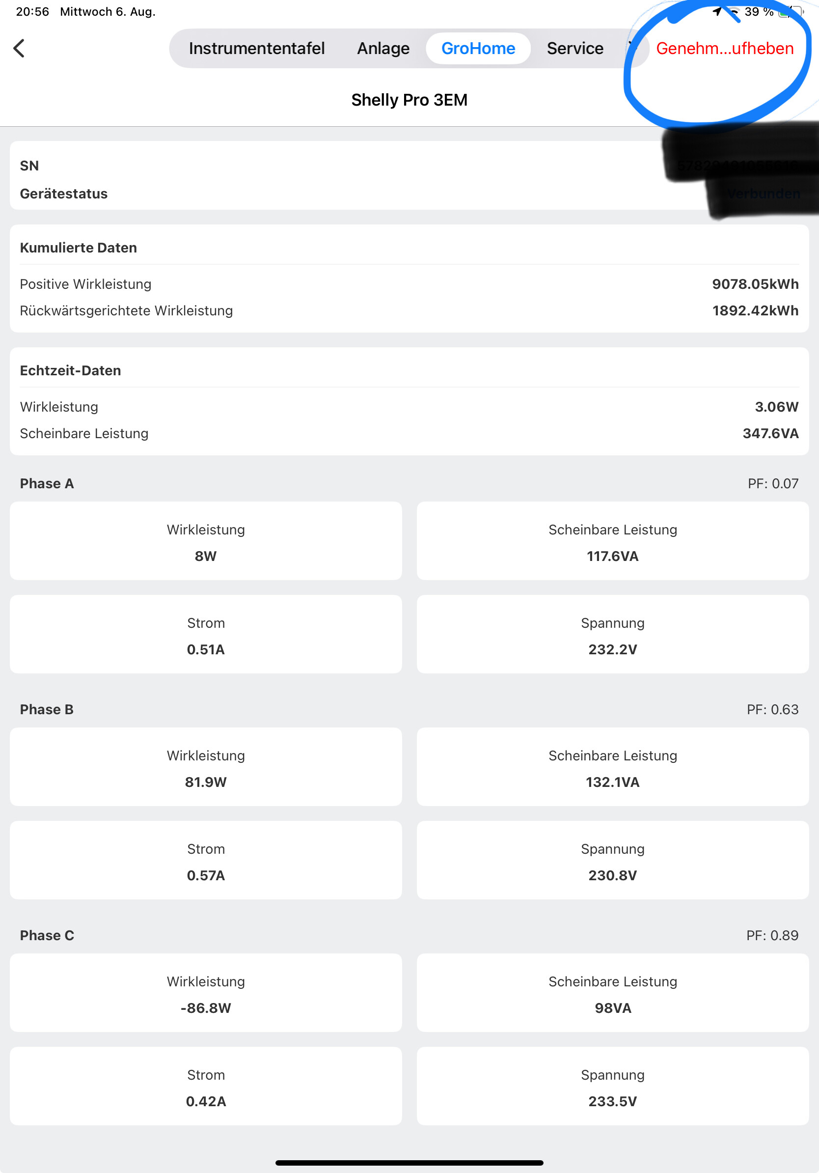

Ich meine das:
Ja das habe ich, sieht aber etwas anders aus. Die rote Schaltfläche funktioniert bei mir aber nicht. Der Shelly ist aber nicht das Problem. Der funktioniert reibungslos.
