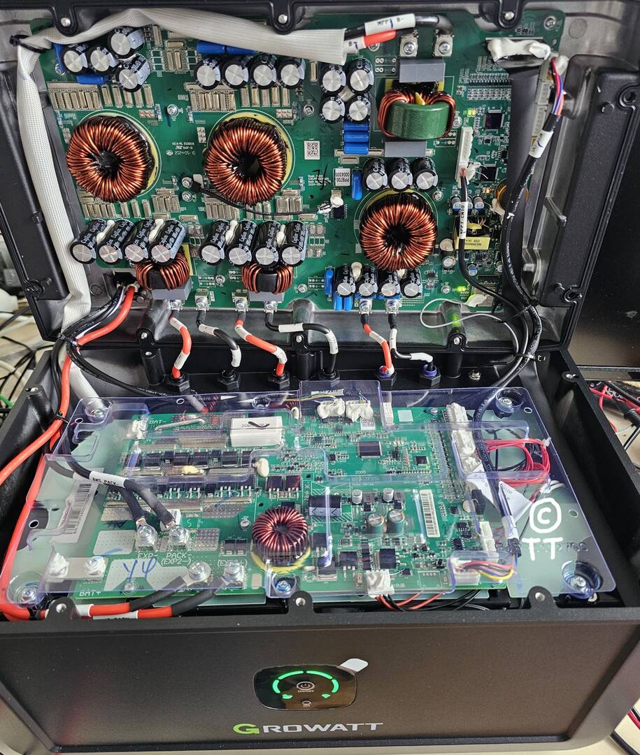

Falls mal jemand einen Blick reinwerfen möchte :face_with_monocle:
@tt Hi, was war der Grund zur Neugier?
@wenga Ich zerlege immer gleich alles, Berufskrankheit :wink:
Außerdem interessieren mich die Unterschiede zu diesem nicht funktionierenden Zendure Tamagotchi.

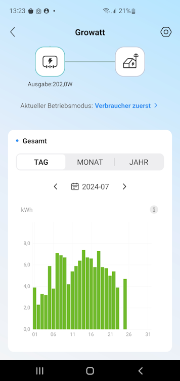

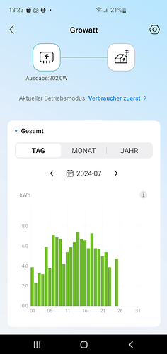

Komische Sache heute, meine Shinephone-App hat den gestrigen Ertrag von 4,3 kWh komplett unterschlagen!?!?
Hat jemand den gleichen Bug?

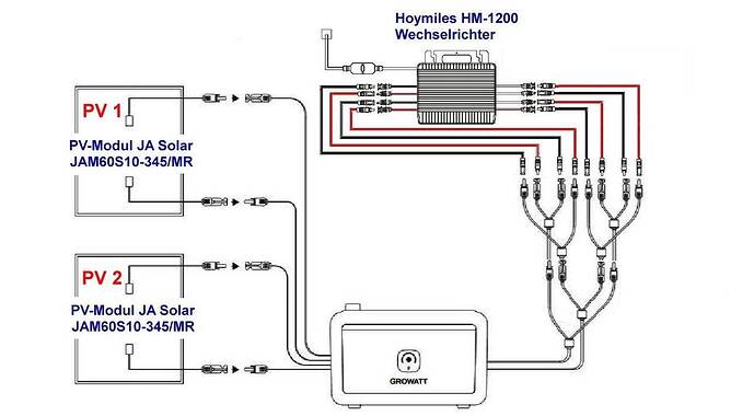

Heute Nachmittag war wieder blinki-blinki angesagt.
Die Status-LED am HM-1200 blinkte ROT.
Also mal wieder alles vom Netz genommen - Stecker raus und gewartet bis die LED aus war.
Dann mal alles an den noch vorhandenen Hoymiles HM-600 angeschlossen.
Große Katastrophe. Hier blinke zwar die LED grün und Strom wurde erzeugt - aber es war keine Kommunikation mit dem GROWAT zu erkennen.
Der HM-600 gab permanent volle Leistung ins Netz - egal was in der APP eingestellt wurde.
Dann habe ich den HM-1200 so wie auf der Skizze angeschlossen.
Jetzt läuft alles wieder NORMAL.
Ganz nebenbei die Frage meiner Frau - was machen wir, wenn wir für ein paar Tage auser Haus sind ??
Meine Antwort - dann wird der GROWATT abgestöpselt.
Meine Frage an mich - ist das der Sinn einer solchen Anlage !!

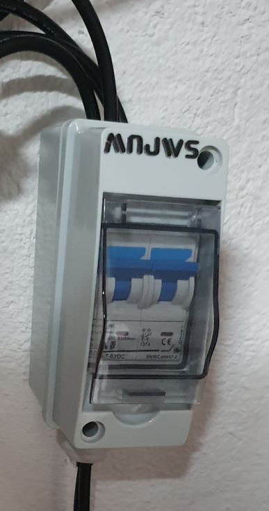

@johann_ Aus dem Grund habe ich vor, und hinter dem Growatt DC-Trennschalter eingebaut. Die Stöpselei hat mich auch genervt. Seitdem brauche ich sie kaum noch. Aber verstehen kann ich deine Probleme noch nicht. Eine Kommunikation zwischen den beiden Geräten findet aber definitiv nicht statt.
@wenga - Frage - hast du ein Foto von diesen Trennschaltern oder Typenbezeichnung - Danke
Schaltest du den NOAH denn aus bevor du den Trennschalter auslöst?
@johann_ bist du dir mit den Farben sicher? Das sieht so aus, als würde aus je einem y-kabel einmal rot und einmal schwarz kommen
@moriarty - hast Recht - zu schnell gezeichnet - Farben verwechselt - Danke
@tt Den Noah ausschalten solange Spannung anliegt hält nicht lange, der schaltet sich gleich wieder ein. Also Trennschalter aus und gut is'.

Du hast glaube ich den Hintergrund meiner Frage nicht verstanden. Es geht mir um den Trennschalter hinter dem NOAH.
Den darfst du auf keinen Fall wieder einschalten wenn der NOAH an ist.
@Johann Das ist ganz wichtig, Damit kannst du den WR zerstören und möglicherweise auch den NOAH :scream:

@tt Uih, dann habe ich das schon 20 mal falsch gemacht. Spaß beiseite, den Trennschalter auslösen hat die gleiche Wirkung wie wenn ich den Netzstecker des WR ziehe: es fließt plötzlich kein Strom mehr aus dem Noah.
