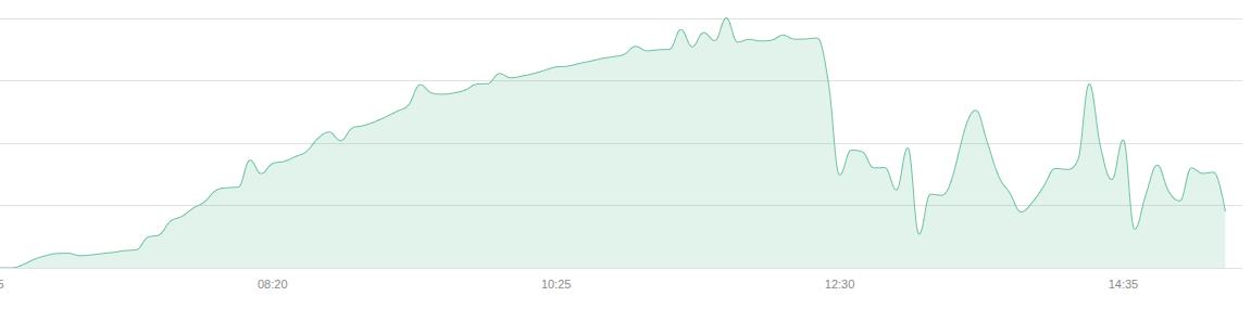

Ich habe nun repdrouzierbar folgendes gesehen: Bis der Speicher voll ist wird alles was geht von den Modulen genommen (wären bei idealen Bedingungen bei mir theoretisch bis zu 1.200W;soweit so gut).
Das kann man an halbwegs "voll"sonnigen Tagen auch gut an der Kurve sehen... siehe Bild
Sobal der Speicher voll ist, bricht aber der Ertrag der weitergereicht wird dramatisch ein.
Obwohl keine Wolke am Himmel werden plötzlich meist nur noch 400W oder sogar weniger mitgenommen...obwohl ich als Ausgangswert 800W eingestellt habe.
Oder habe ich bei der Einstellung einen Denkfehler?
Denn ich habe auch mal test halber Batterie zuerst gemacht..Und da war es so das auch nachdem der Akku voll war, die Kurve eher dem oben erwarteten entsprach.
Effektiver ist aber normalerweise ja "Verbraucher zuerst", vor allem wenn es eher schattige Tage sind.....oder?

Bei einem Noah 100% SOC wird PV Eingang 2 abgeschaltet und PV 1 Eingang läst nur max. 830W durch, PV 1 regelt auf ca. 830 W runter, egal wie viel PV Leistung theoretisch an PV1 anstehen würde.
Im Stack ( 2 Noahs im Stapel ) werden bei 100% SOC die PV Eingänge des unteren komplett abgeschaltet,, dann wird wie oben geschrieben nur noch PV1 Eingang des Master verwendet.
Der die Leistung dann an den WR weitergibt
Ok..vielen Dank @anon37788033
das ist natürlich ziemlicher... "Mist".
Letztlich kann das vielleicht dazu führen, das ich am Ende des Tages dadurch je nach Wetter weniger Ertrag habe als ohne den Speicher...
Na mal schauen, wenn es die Tage mal endlich wieder "volle" Sonne gibt

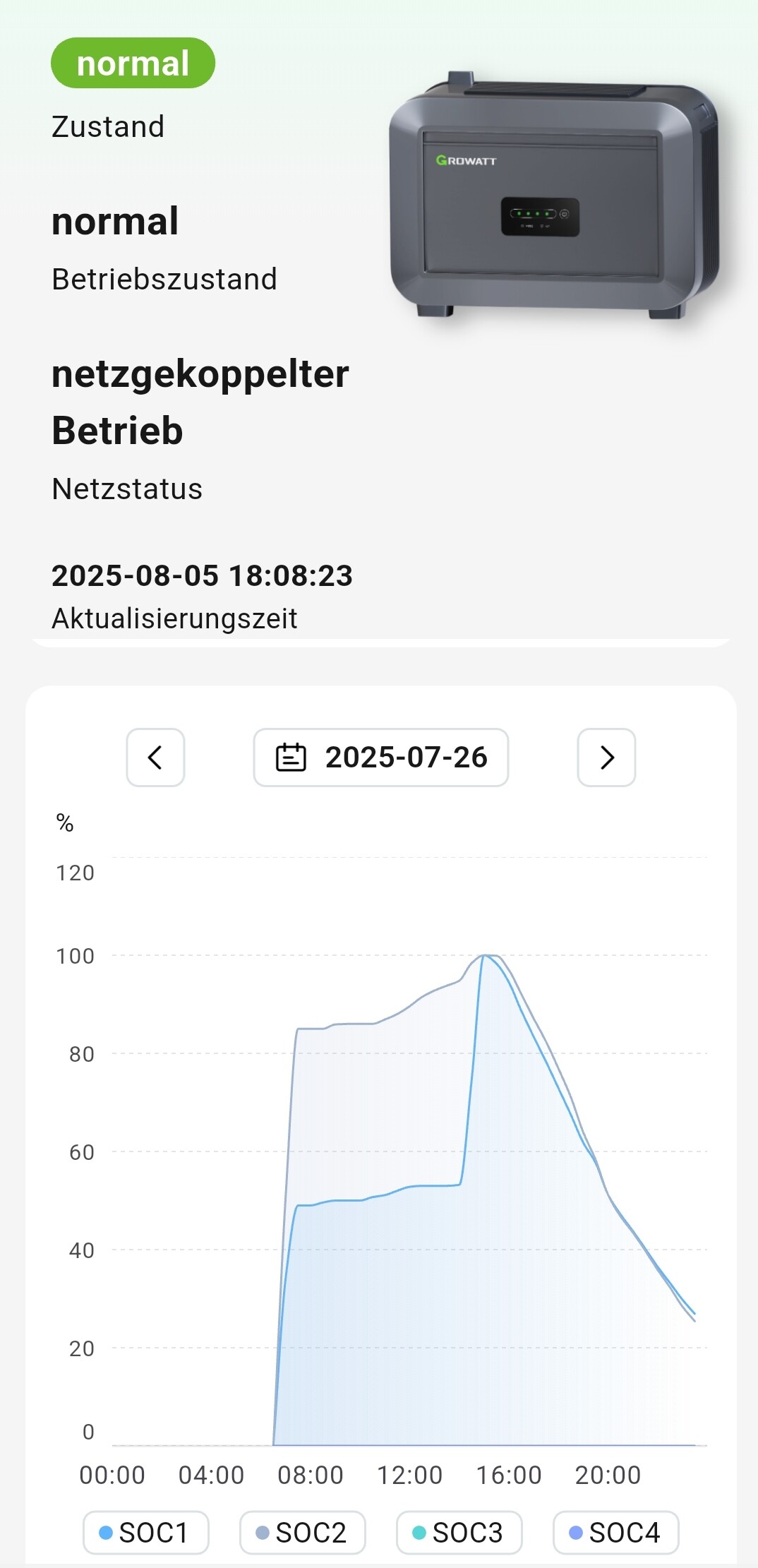

Vielen Dank für den Hinweis auf die GroEnergy App. Vor allem die SoC-Anzeige der beiden Akkus ist top. Da kann man gut sehen, wenn die SoC der Akkus wieder auseinanderläuft bzw. bei 100% wieder angeglichen wird (siehe Screenshot mit Sprung von 50% auf 100%).
Leider kann ich mich da nicht anmelden, kommt eine Meldung in Chinesisch
Aber sonst ist die App sehr träge. Aktualisiert auch irgendwie nicht alleine. Es wäre auch schöner wenn die Anzeige in watt wäre und nicht in kw
Die App hat wirklich noch erhebliches Verbesserungspotential.
