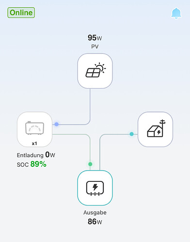

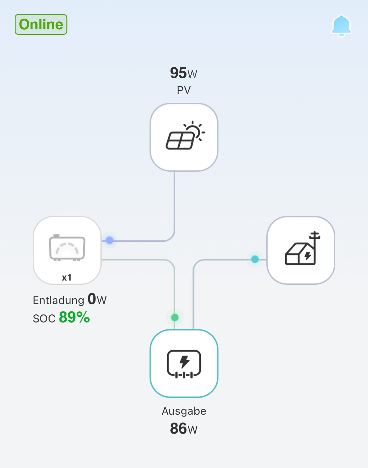

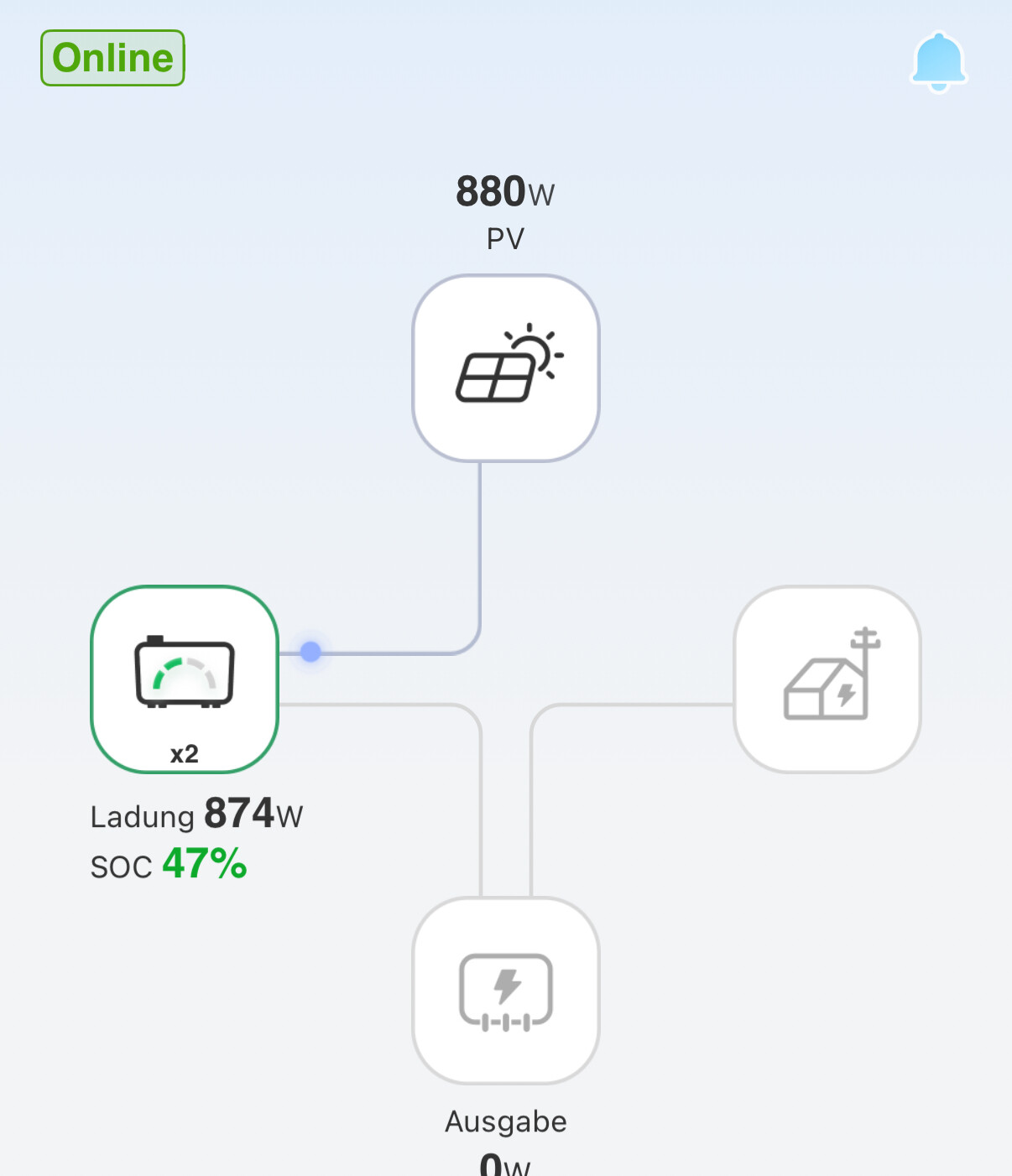

Ich weiß nicht was ihr habt, bei mir läuft alles: zur Info, hier sieht ihr 2 verschiedene BKW mit gleiche Solar Pan. Anzahl & gleiche Richtung
Wer es sieht da versteht er meine Sarkasmus.
Hm. Was passt hier nicht? Sieht normal aus für mich. Noah 1 hat soc erreicht und gibt aus was gebraucht wird. Noah 2 ladet .?
Denke er meint den extremen Unterschied was von den Panels kommt...trotz gleicher Ausrichtung....hatte ich auch schon....dann Module ab....Noah aus....10min warten....Module wieder dran und geht..

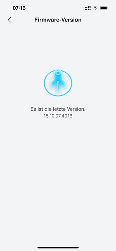

Ich sehe, wie oben auch geschrieben, nur die Firmwareversion des Masters. Ich habe 4 Noahs zu je 2x2 gestapelt.
Übrigens: Nun hat auch der 2. Master die Firmware 15.10.07.4016.
Ich hab die Hoffnung aufgegeben. Die bekommen das einfach nicht hin :unamused_face:
Ja jetzt glaub ich das auch....weil nach dem er 2 Stunden vernünftig geregelt hat kommt da jetzt nur noch Mist bei raus...
Moin...seit heute morgen wieder neu/alte FW drauf....15.10.00.4016...
Jetzt haben alle 3 Noahs plötzlich wieder 15.10.07.4016 drauf....wird das stündlich ausgewürfelt?

hier das gleiche Spiel. Bei mir ist der Versionsstand 15.10.07.4016.
Und der gestrige Versionsstand war 13.10.07.4015.
Es gibt keine Doku zu den Veränderungen, keine Angaben zu Leistungsänderungen, nix.
