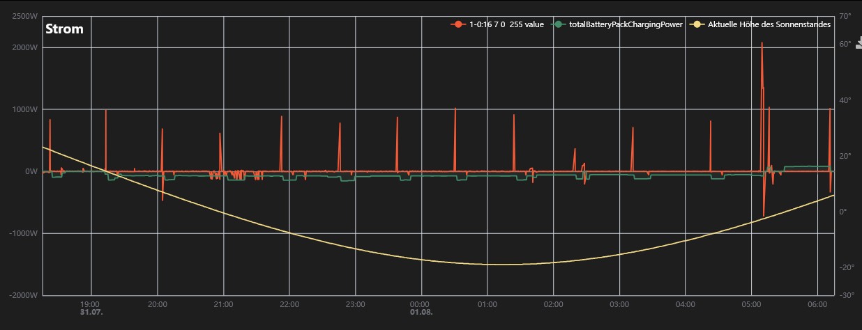

Ich betreibe seit 2 Monaten 1 Noah mit einem Neo 800-X dazu Shelly Pro3EM.
Nach anfänglichen Schwierigeiten habe ich statische IP-Adressen (also außerhal des DHCP Bereiches vergeben - auch an 2 Repeatern, in die sich Noah & Neo gerne mal einbinden). Seit dem - gut 4 wochen - läuft die Anlage bis auf 1 x stabil, Da hat sich der Slelly aufgehängt, nach Neustart behoben.
Zum Regelvehalten des Shelly - ohne die Shelly Cloud - mal ein Diagramm von heute Nacht. Meine Grundlast liegt bei nachts bei ca. 60 W, Die Peaks stammen vom Kühschrank, der große vom Wasserkocher.
