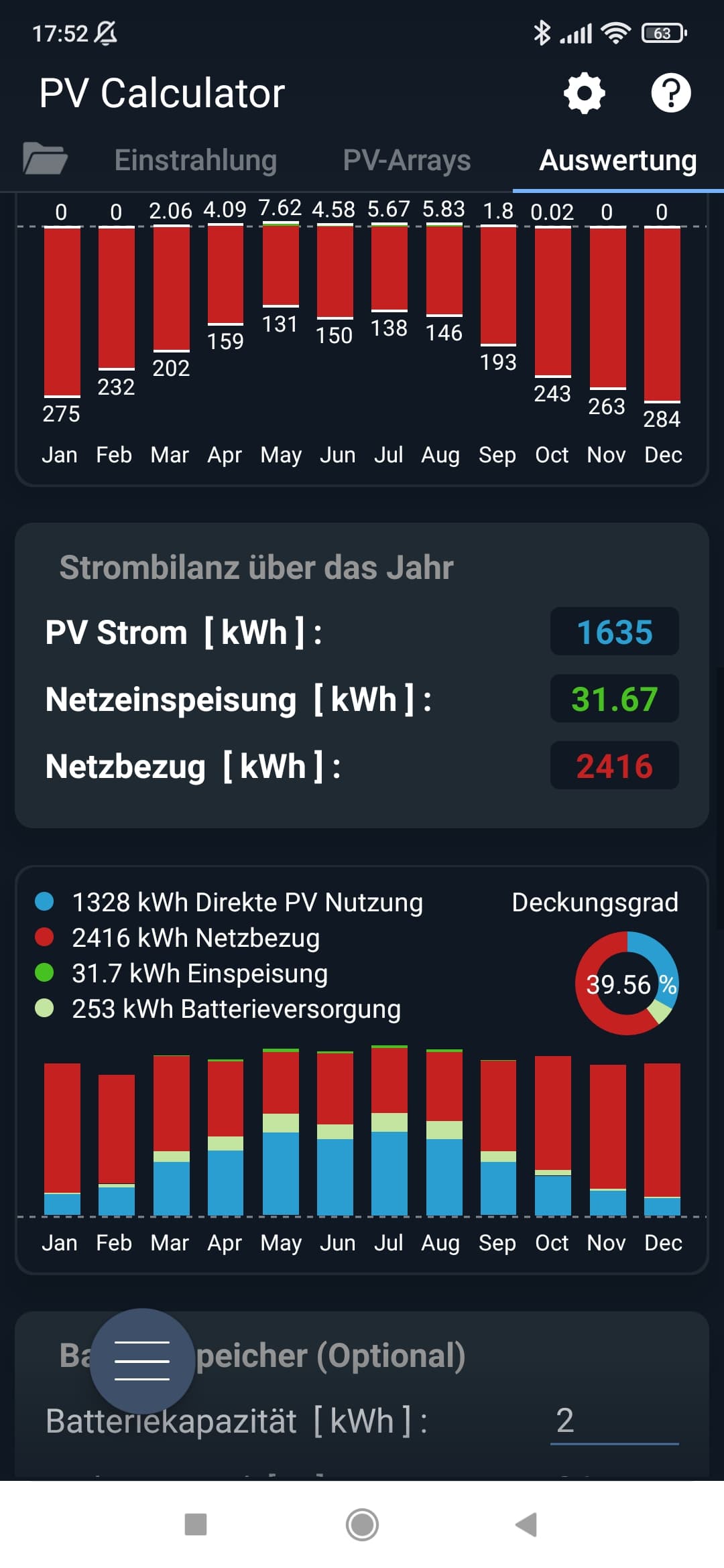

Ihr habt 36 000 kWh Strombedarf im Jahr? Sicher? Selbst ein eAuto braucht doch nur ca. 200 kWh pro 1000km.
Also bei mir sind 10kWh * 365 Tage = 3650kWh/Jahr :wink: Das E-Auto schlaegt vermutlich mit ungefaehr 1500kWh pro Jahr zu Buche. Das BKW liefert ungefaehr 1500kWh pro Jahr.
Okay, irgendwie war ich völlig auf dem falschen Dampfer :smiley: Hast natürlich Recht.

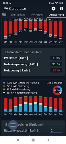

Also ich komme mit H0. Auf 1600kwh Einsparung
Müsste noch wissen wo du ungefähr wohnst. Ich hab Mal Paderborn genommen Und die Ausrichtung bzw Grad der Paneele Laut Berechnung ist der Akku allerdings sinnlos.naja sind doch ca 250kWh.
Ich wohne im Landkreis Schwandorf / Bayern. Der Süden ist im Sommer wie Winter frei von Schatten, heißt für mich: ganz gute Bedingungen.
