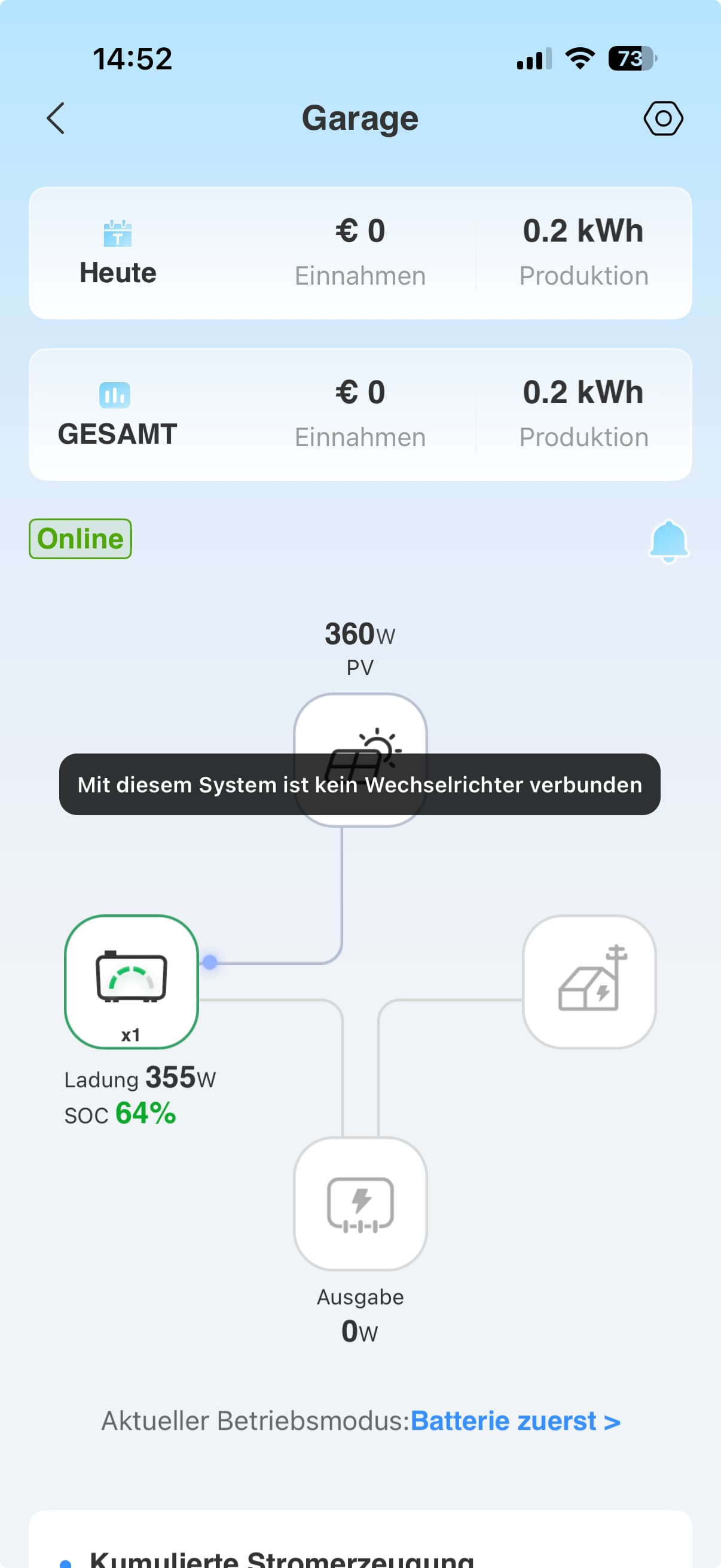

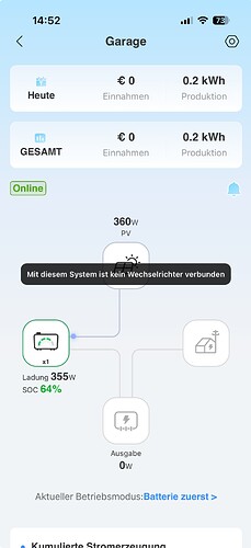

Also ich hab meinen Noah 2000 heute bekommen.
Bin schon absolut auf 180. Ich habe (noch) zwei Module, ein Neo 800m-x und jetzt den Noah 2000.
Bisher lief alles.
In der Shine-App dann den Noah eingerichtet, hat auch geklappt - aber keine Anlage zum Auswählen verfügbar.
Dann ne neue eingerichtet, Wechselrichter ausgewählt in der Einrichtung vom Noah. Dann hatte die Anlage aber keinen Wechselrichter. Ergänzt - aber angeblich keine Verbindung.
Der WR hatte aber ein grün leuchtendes Licht (=> alles ok und Verbindung).
Laut Anzeigen beim WR ist auch alles okay.
Dann noch mal alles gelöscht, neu eingerichtet - gleiche Problematik. Zumal ich nur bei der Ersteinrichtung vom Noah in der Übersicht bin, danach kann ich den gar nicht mehr auswählen und auch nicht die Einstellungen aufrufen.
Drehe mich hier etwas im Kreis.
Ich habe eine einen Jahresverbrauch von 4000 kWh.
Wenn ich 700kWh einsparen kann, wäre ich schon mehr als zufrieden - lt. Freunde und Kollegen und auch rechnerisch scheinbar möglich, sogar schon ohne Speicher.
Okay, hab noch mal alle Geräte abgezogen und angesteckt. Jetzt klappt es.
Wobei er beim Start der App direkt einen Wechselrichter verbinden will, und in der Übersicht auch sagt, kein WR verbunden. Dann probier ich das nochmal, hoffe da geht nichts schief.
/ Edit:
Jetzt klappt alles. Ist aber definitiv keine Plug & Play Lösung
