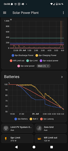

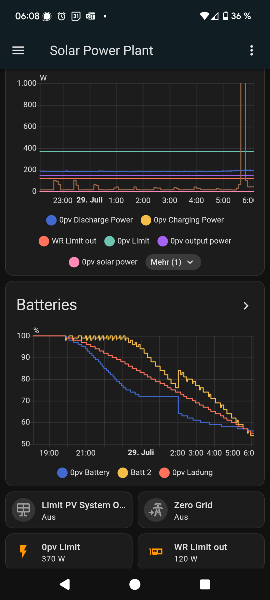

Seit der neuen Firmware laufen die Noahs ab 100% auseinander.
