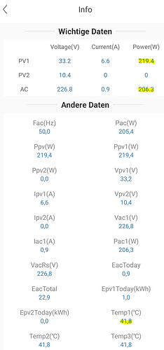

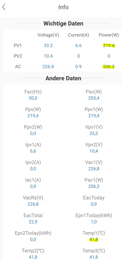

@tt Das ist eher das, was ich erwarte. Keine Ahnung, warum ich fast 20K mehr habe. Möglicherweise ein Defekt? Auch Spannend: Bei 150W PV-Eingang, gibt er 120Pac an. 30W zum heizen?
@moriarty Das glaube ich nicht, musst die Differenz der Umgebungstemperatur draufrechnen und meiner macht ja auch gerade nur 100W schwankend. Das ist nicht sehr aussagekräftig.
Kann den gerne bei Gelegenheit mal mit Netzteil konstant auf 150 oder 200W bringen. Dann passt das besser.
Hab allerdings gerade meinen NOAH zerlegt und bin am Testen. Wird also noch etwas dauern.

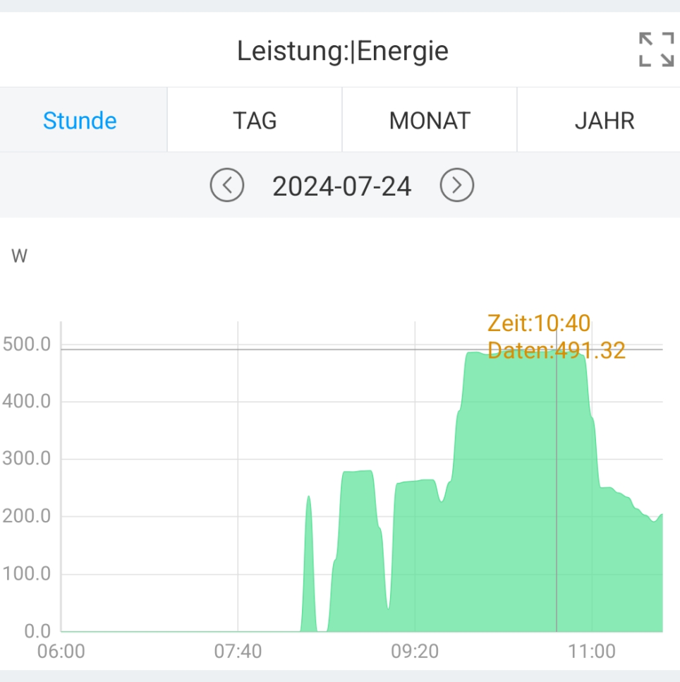

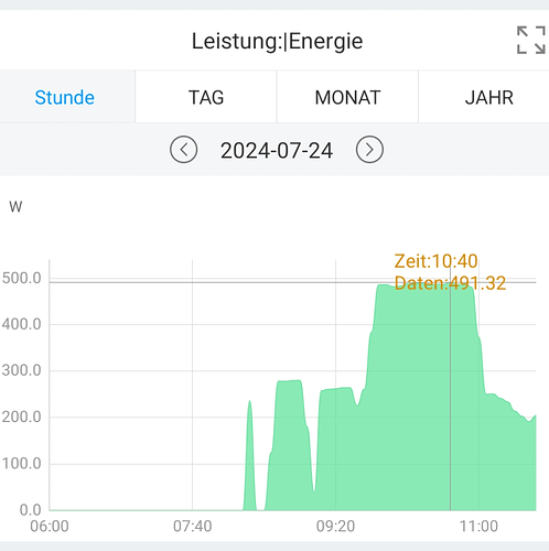

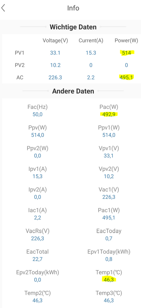

Hallo, falls es dich noch interessiert. Habe heute mal im Labor 500W und 200W bei 22°C getestet.
Mess mal die Umgebungstemperatur ohne direkte Sonneneinstrahlung bei deinem NEO und addiere die Differenz zu 22°C auf meine Werte. Das müsste dann so ungefähr deine WR Temperatur sein.
Anbei die Infos:

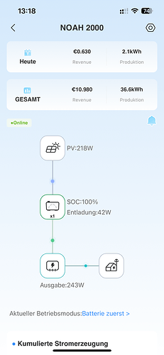

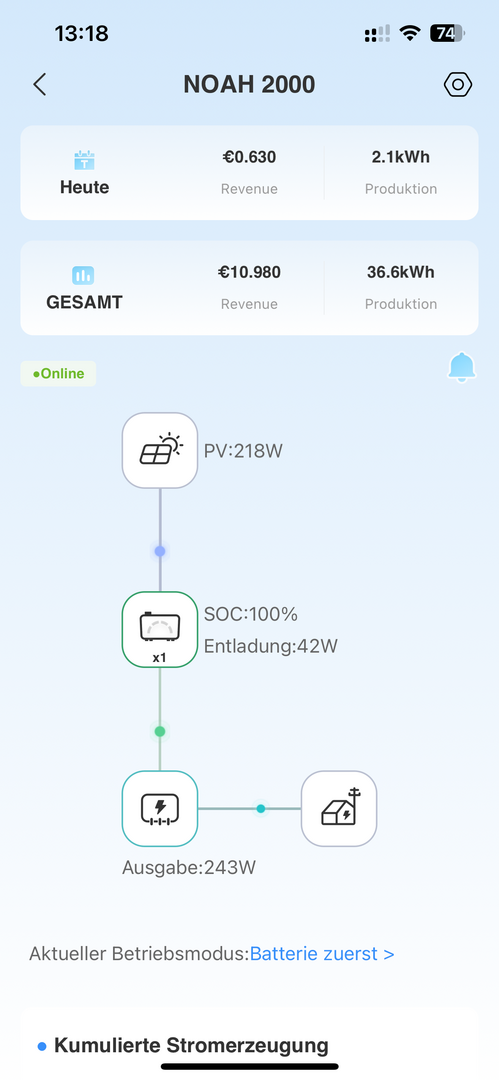

Auch heute wieder der gleiche Effekt - der Akku ist voll und soll es auch gerne bis heute Abend bleiben, aber er entlädt sich leicht. Habt ihr das auch?
@pansono
Hallo, das sollte doch normal sein, wenn du mehr Watt ins Haus schicken möchtest als deine Paneele bringen, muss der Rest aus dem Akku kommen.
Ist für mich plausibel und logisch.... Oder irre ich da???
Hast du die App mal aktualisiert? Am besten mehrfach.
Hab versucht das nachzustellen und bei mir ist der Effekt immer nur kurz nach dem Umschalten. Denke mal das sind Anzeige-/Meßfehler.
@TT danke für deine Werte. Bei mir ist der trotzdem 10-15K wärmer, aber das kann wahrscheinlich an allem möglichen liegen
