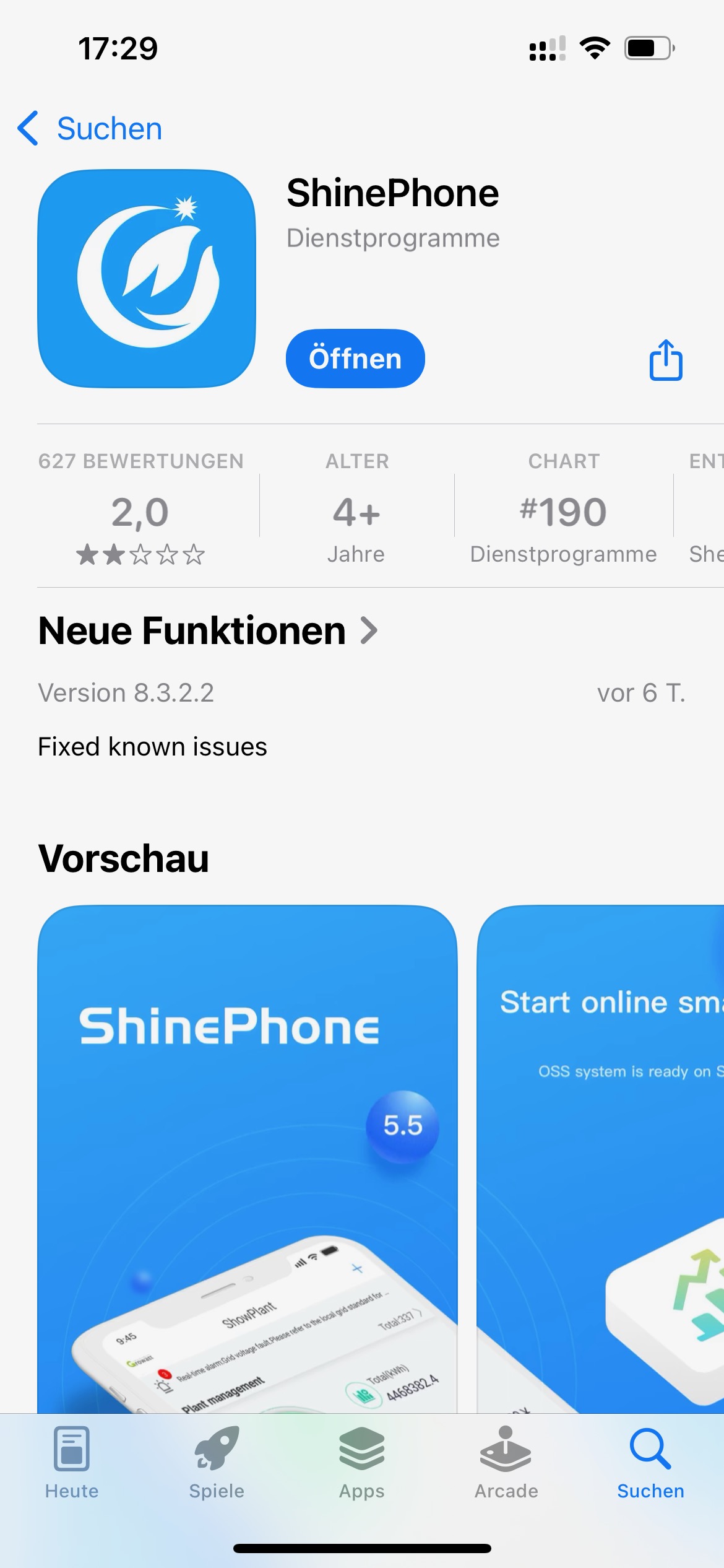

Du hast 8.3.2.2. ??

Komisch. Die gibt es nicht im Store. Wo hast du die denn her?
Im Apple App Store. Woher denn sonst? :wink:
Wie Du ja hier siehst, ist der Stand 8.3.2.2.....
Ah. Ok. Ein Apfel.
Jetzt wird mir klar warum du so Probleme hast.
