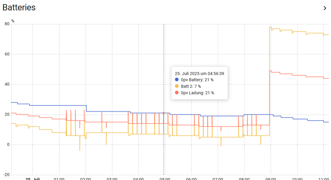

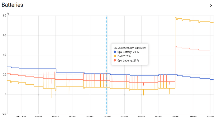

Hat denn schon jemand die Firmware Version 14.10.07.4016 auf seinem Noah und er laedt zumindest? Ich habe 2 Noahs und kann beide bisher nicht dazu bewegen, zu laden. Sie verhalten sich, als ob keine Panels angeschlossen waeren. Bis vor ein paar Tagen lief alles problemlos...
die Firmware 14.10.07.4016 habe ich auch (heute gefunden). Laden springt an, wenn ich den WR bis auf 30W zumache - ist halt auch schlechtes Wetter heute. Habe heute aber das erste mal meine Batterieladung nach oben springen gesehen.
Vielleicht kamen Update/Restart heute um ca 9 Uhr?
Firmware 14.10.07.4016 wurde vermutlich heute Nacht bei mir auch auf zwei unabhängigen Systemen installiert und beide Systeme sind tot und nehmen über die Solareingänge keinen Strom auf.
Ihr müsst die Shine App updaten und eventuell den Noah neu starten. Zusätzlich musste ich auch den Shelly neu einlernen. Momentan funktioniert alles am Testgerät
Die Shine App ist aktuell und die Geräte wurden mehrfach neu gestartet aber keine Änderung am Verhalten.
PV Module hast du auch entfernt?
Die App ist bei mir auch aktuell und ich habe auch schon mehrfach die Geräte neu eingeschaltet. Auch schon mal an einem Gerät die Panels abgeklemmt. Alles bisher ohne Erfolg. Die Geräte sind ein paar Minuten online und gehen dann aus.
