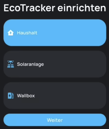

Moin, was muss ich hier Einstellen bei der Einrichtung für einen Everhome Ecotracker IR damit er in mein Growatt System (Neo 800 mit Noah 2000) eingebunden werden kann?
