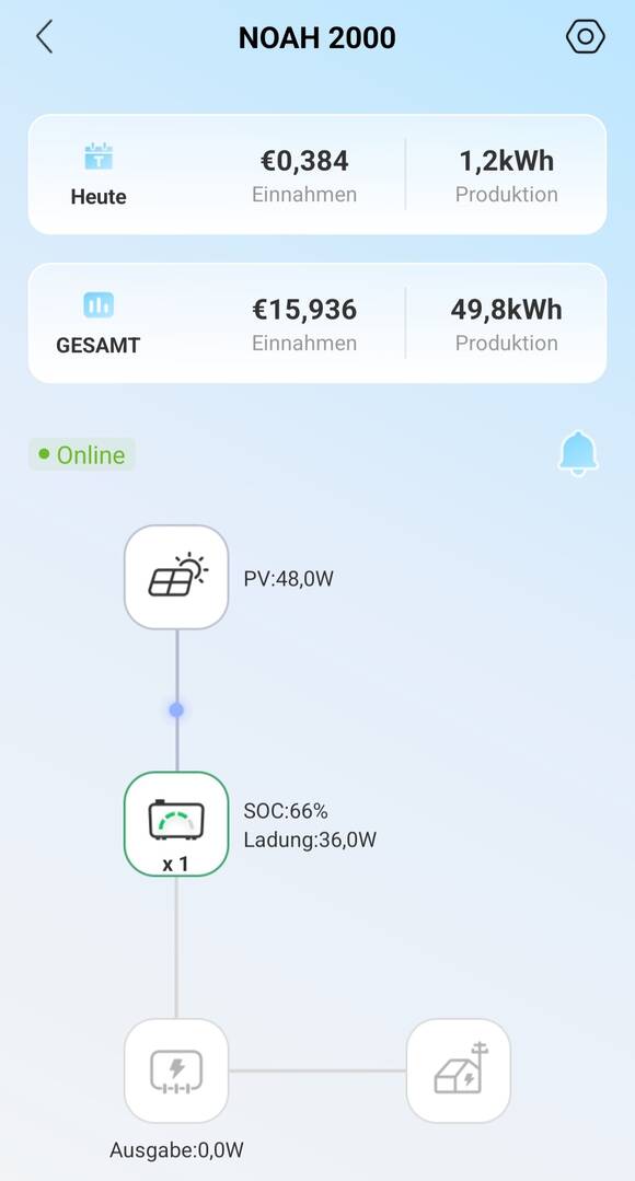

@johann_ wurde der Noah voll? Hat der laut App versucht was weiterzugeben?
Wenn du den hm600 hast würde ich den mal testen, bevor ich was neues kaufe
@moriarty - Danke für die Rückmeldung
@johann_ bei Batterie First gibt der Noah natürlich nichts an den WR, wenn er nicht voll ist. Das der HM bei zusätzlich angeschlossenen Modulen auf rot geht ist seltsam. Sollte ja so sein, als wäre der Noah gar nicht dran und du hättest nur 2 Module am hm angeschlossen
@johann_ Wenn du 2 Module direkt in den WR, und zusätzlich den NOAH (mit Batterie zuerst) mit einem Modul an den WR anschließt, geht das möglicherweise nicht gut. Ich habe an meinem HM1500 vier Eingänge mit jeweils einem MPP-Tracker. Der Noah soll ja nur mit den oberen Ausgängen an den WR angeschlossen werden. Das hatte ich auch mit einem Y-Kabel getan, und zwar einmal links und einmal rechts. Das führte zu starker Asymmetrie im WR, sodass die Effizienz auf etwa 50% abfiel. Das führte dazu, dass der Noah zwar z.B. 200 Watt an den WR abgab, bei 50% Effizienz aber nur noch 100 Watt aus dem HM1500 herauskamen. Erst als ich mit dem 2. Y-Kabel den Ausgang auf alle vier Eingänge verteilte, lief wieder alles normal. Wenn du einen WR über hast, würde ich vielleicht einen an den Noah hängen, den 2. aber mit den weiteren Modulen eine weitere Einspeisung aufmachen. Übrigens, ich habe nach Mitternacht 10 Minuten "Batterie zuerst" eingestellt und dann wieder "load first".

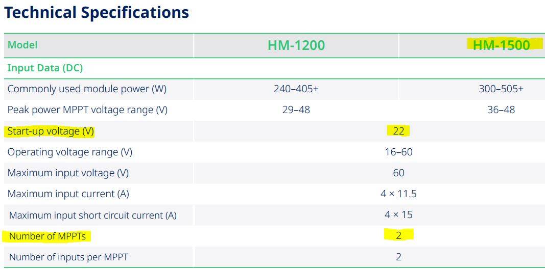

Hallo wenga,
Im HM-1500 sind nur 2 MPPTs. Die HMS Serie hat 4
Was mich aber gerade wundert sind die Ströme in deinem Bild, weil der NOAH nur mit 19.5V arbeitet.
6.5 + 5.66 + 6.28 + 5.91A = 24.35A
Der Noah kann doch laut Datenblatt nur 20A, gibt es da keine Fehlermeldung oder Probleme?
Oder hast du evtl. 2 NOAHs?
Weisst du wo da die "Schmerzgrenze" des NOAH liegt?
Danke
@tt Du hast Recht, laut Hoymiles hat er nur 2 MPPT's. Dann verstehe ich allerdings noch nicht, warum ich für jeden Eingang separate Daten geliefert bekomme, und warum der HM1500 beim Anschluss einmal links, einmal rechts Schwierigkeiten mit der Effizienz hatte. Und nein, seitdem ich alle 4 Eingänge gleichmäßig versorge, habe ich weder Störungen noch Fehlermeldungen.
Was meinst du mit Schmerzgrenze?
Ab wieviel A der NOAH eine Störung/Fehlermeldung produziert. Gab es da nicht mal so ein F10 Problem?
Jeweils 2 Eingänge auf einer Seite haben einen MPPT, allerdings hat jeder Eingang einen eigenen Mess Shunt. Dadurch werden die Werte für jedes Modul separat ausgegeben.
Und das ist kein Problem mit der Effizienz. Du hast den WR auf 50% gedrosselt, das sind 750W bei 2 MPPTs. Jeder MPPT macht dann aber nur 375W, wenn du nur eine Seite anschliesst ist das dein Limit.
Lässt du ihn auf 100%, hast du pro Seite 750W maximal.
