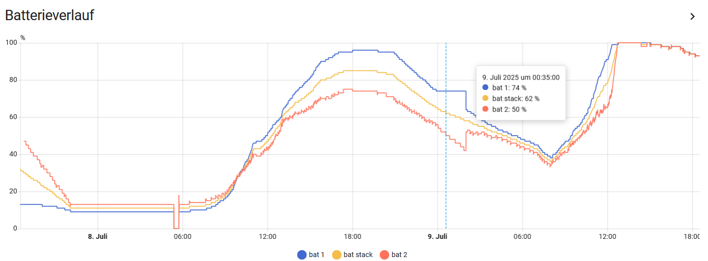

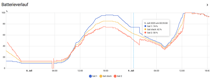

Hier könnt Ihr den Verlauf der beiden Batterieladungen sehen. Ohne mein Zutun laufen beide nun gut ausbalanciert. Den Füllstand der zweiten Batterie berechne ich mit einem Helper in HA aus dem gemittelten Wert der Anlage und dem Wert von Batterie 1. Für die Sprünge habe ich keine Erklärung. Meine Firmware ist Version 13.10.07.4015. Ich lade die Batterie von 8 bis 14:30 Uhr im Battery first Modus.

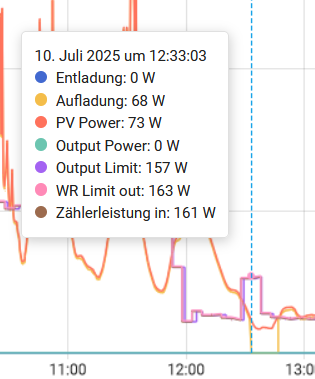

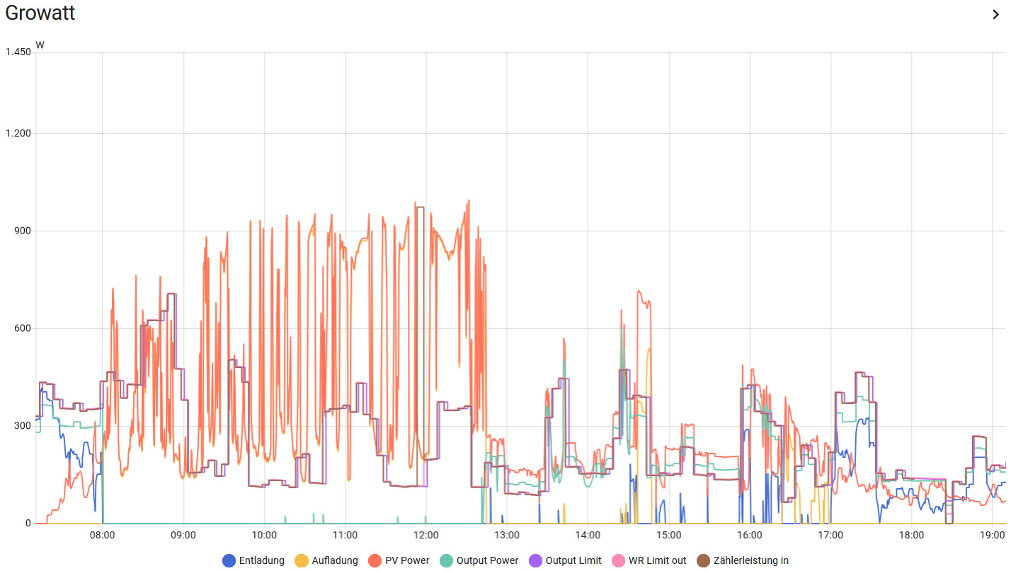

In einem Leistungs-Diagramm erkennt man nach 13 Uhr die Steuerung der Einspeisung (WR limit out UND System Output) nach dem Wert von "Zählerleistung in" (Tasmota).
WR limit kann man nur im Wechselrichter setzen, System Output heißt der NOAH Steuerparameter. Der WR erscheint in HA mittels der APSystems-Integration. Die Noah-Parameter bekommt man quasi sofort aus der MQTT-Integration in HA.
Wichtig ist wohl noch zu erwähnen, dass der WR von APSystems im Lokalen Modus läuft, in der APSystems-App heißt das "Direkte Verbindung".
Leistungsdiagramm von heute

wenn ich die Kurve des Batterieverlaufs anschaue sieht es so aus als würde die Batterie von Anfang an geladen, die ShinePhone App zeigt Ladung erst mit anstehenden 75 Watt am Panel an.
Wie deine Sicht auf das Ladeverhalten?
Hallo Sori,
das muss ich mir erst anschauen. Momentan habe ich ab 8 Uhr schon deutlich mehr als 75W.
Ich vesuche mal, früher auf Battery first zu schalten.
Hier sieht man aber auch das Abschalten der Ladung unterhalb 75W:
Die Gelbe Kurve dort springt auf 0.

OK. Und regelmäßig um 2 Uhr nachts connectet die Batterie 1 wieder und die Werte gleichen sich an. Keine Ahnung jedoch, warum sich die Batterie genau um 0 Uhr für 2h abmeldet.
Du meinst sie gehen offline oder hören sie auf zu versorgen für 2 Stunden?
Nach den zwei Stunden ist der Wert deutlich niedriger, also wird inzwischen kontinuierlich entladen. Der Stapel-Wert (gelb) läuft ja korrekt weiter, und der in meinem Helper errechnete Wert für Batterie 2 folgt dem, als sei der Batterie 1 Wert konstant. Also Versorgung ja, nur Datenwert Batterie 1 setzt aus. Im HA-Terminal (auch von MQTT) sehe ich zu der Zeit nichts auffälliges.
Ja das würde ich nicht so eng sehen. Wie gesagt kann er die korrekten Werte nicht ausgeben. Das geht bei Lithium Zellen nicht. Er muss da auf 100 Prozent. Dann weiß er wo er ist und dann sind das wieder schätzwerte. Mit den einzelnen Zellen macht er balancing. Der zweite Stack ist ja nur eine dumme Batterieerweiterung. Theoretisch kannst du 2000w vom Stecker nehmen und an einem hoYmiles 2000 betreiben. Das kann der Noah ohne Probleme. Aber das ist nix für Otto normal Verbraucher. Da muss man wissen was man tut.

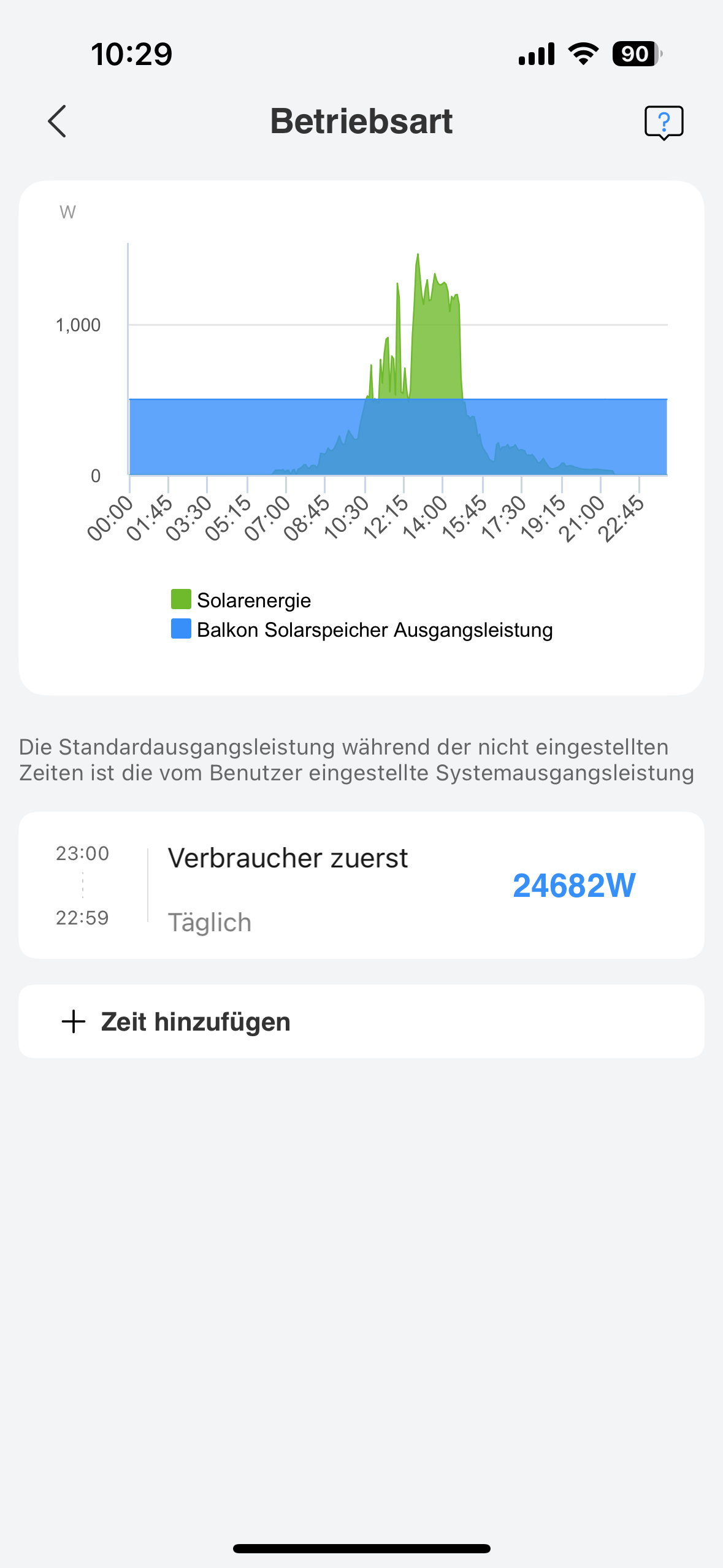

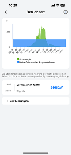

Hallo zusammen, ich lese hier schon seit einiger Zeit mit. Und hae den ein oder anderen Tip für mich verwenden können.
Jetzt habe ich seit heute das Problem das sich eine Betriebsart eingeschlichen hat die sich nicht wirklich löschen lässt. Ich habe alle anderen schon gelöscht aber so oder so ähnlich kommt es immer wieder von "Geisterhand" zurück. Hat da jemand eine Idee?
Mein System besteht aus 4x 500w 1x APSystems 3x Noah 2000.
Hm. Also ich versteh schon Mal gar nicht wie du solche Werte überhaupt hineinbekommst .
Nach links schieben und löschen geht nicht?
Ich glaube dann wird dir nichts anderes überbleiben als den Noah zu entfernen und neu hinzuzufügen. Bzw du wartest ob der Server das möglicherweise selber entfernt.
:eyes: Das kann doch nur ein Bug sein. Da hilft wohl nur Löschen und neu aufsetzen
