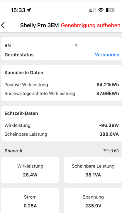

Bei mir wird der Shelly seit heute Nacht in der Shinephone-App als Offline angezeigt und es sind auch keine Werte mehr verfügbar. In der Shelly-App ist allerdings alles okay...somit keine smarte Einspeisung mehr möglich mit dem Noah...hat noch jemand Probleme?
hat noch jmd eine Idee was ich hier tun könnte? Habe den Noah nun mehrfach neueingerichtet wie hier empfohlen. Das Verhalten passiert nun inzwischen eig. fast jede Nacht. (War davor nicht der Fall weil der Shelly zu wenig Ausgangsleistung errechnet hatte)

Smarter Energieverbrauch mit dem Shelly 3EM Pro

Da bin ich mir ehrlich gesagt gar nicht ganz sicher. Habe das einmal inital eingericht und seitdem nicht mehr geändert. Damals hatte ich mich in der Cloud von Shelly auch angemeldet.
So sieht es in der App aus:
