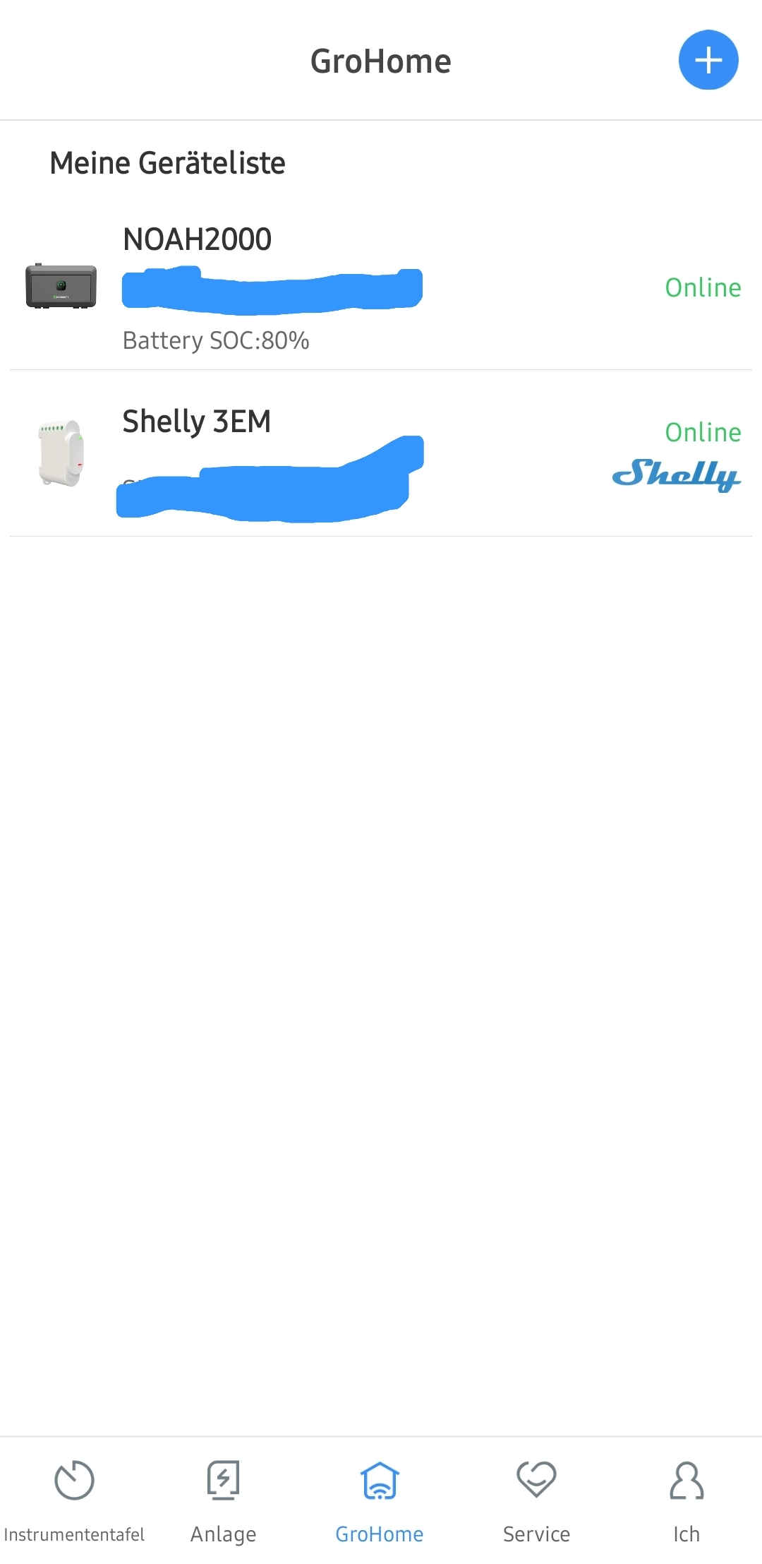

in der Shine-App unter GroHome bei den geräten schauen ob beim Shelly Cloud dran steht. Wenn ja den Shelly löschen. Danach in die Anlage wechseln. Auf das Zahnrad gehen -> zugehöriger Zähler. Dort nach dem Shelly suchen

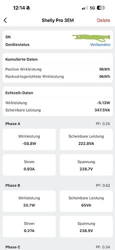

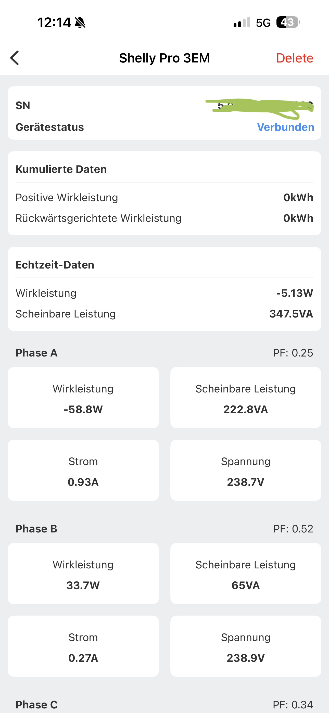

Bei mir steht aber nichts von cloud.

Geht das jetzt oder nicht? :sweat_smile: Bei mir steht da ja auch nix von cloud. Habe aber nichts verändert seit der Installation. Regeln geht auf alle Fälle nicht schneller bei mir
Ich habe das gestern alles aus dem Kopf geschrieben. Ist schon eine Weile her das ich das gemacht habe. Ich meinte das dort Cloud dran stand, zu 100% bin ich mir aber nicht sicher. Das müsste jemand der den Shelly noch über die Cloud angebunden hat bestätigen.
Unter GroHome auf den Shelly klicken, steht dann oben in rot Berechtigung aufheben, steuert man über die Shelly Cloud, steht dort nur löschen ist der Shelly nur lokal eingebunden.

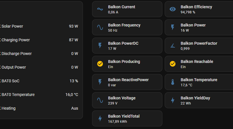

Was mir Dank OpenDTU und meinem Hoymiles WR auffällt, ist, dass der NOAH immer wieder Leistung ausgibt, ohne dies anzuzeigen. Das sind Werte die zwischen 0 und einem niedrigen zweistelligen Betrag schwanken.

Um die Cloud Steuerung aufzuheben einfach den roten Schriftzug anklicken, dann wird man zur Shelly Cloud geleitet, dort anmelden und die Berechtigung aufheben. Danach in der ShinePhone App über Einstellungen (Zahnrad anklicken) den zugehörigen Zähler suchen lassen.
