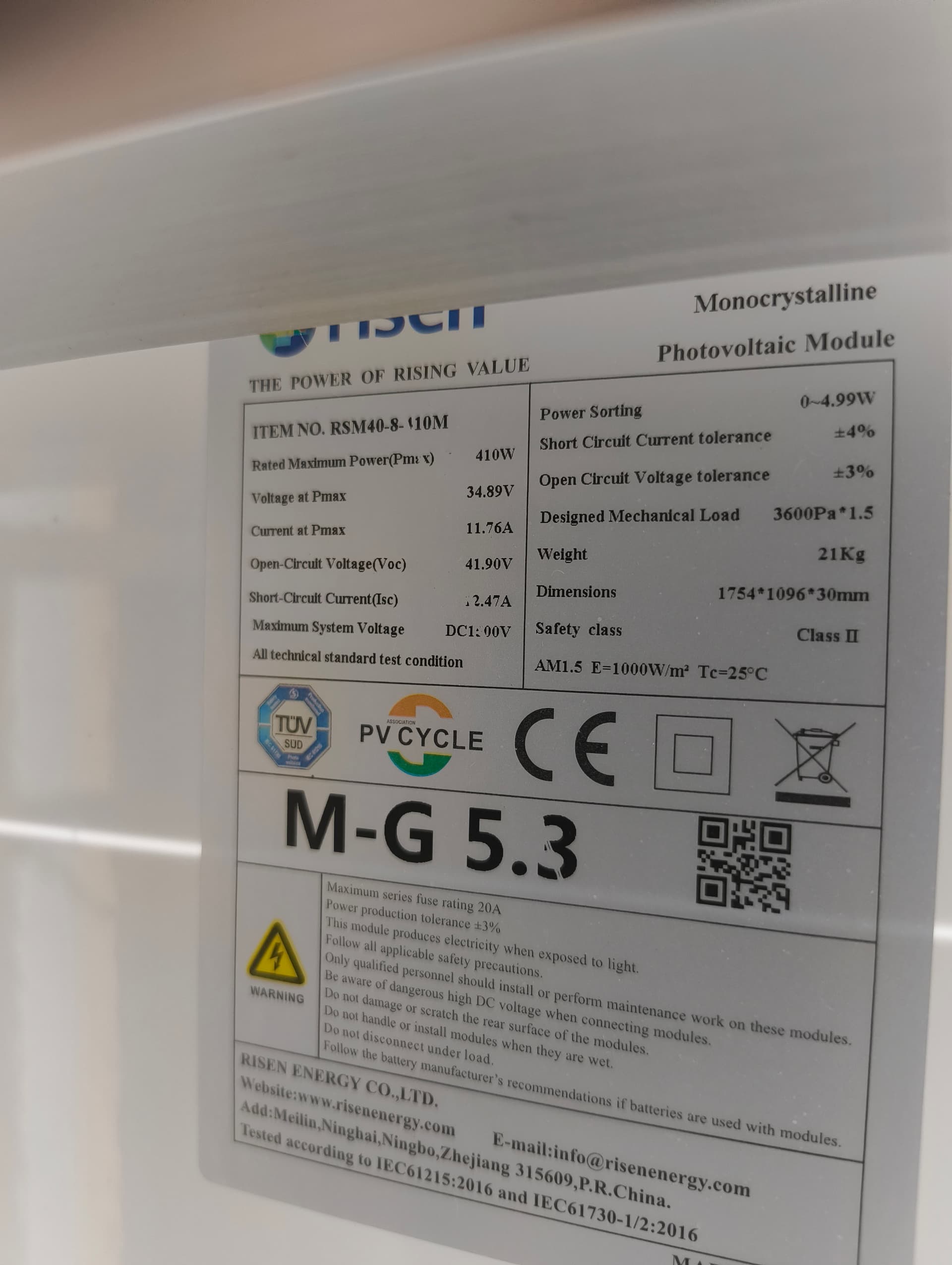

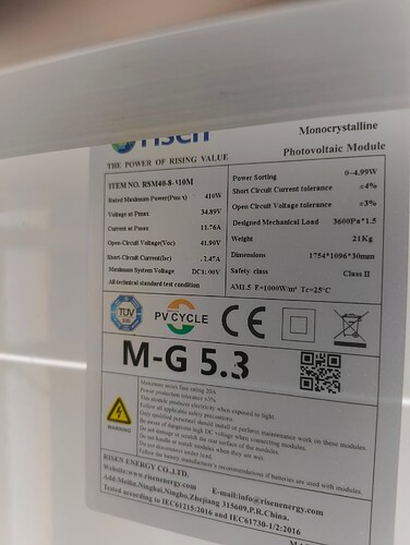

Paneele muss ich nochmal nachschauen... Aber ich glaube daß ich 50V gelesen hab.
Meld mich dann später nochmal.
Also wenn der Max Werte von 30v anzeigt tippe ich Mal auf 33v 13a so irgendwie. Aber schau Mal. Vielleicht hast auch eine Modell Nr. Von so einem Panel. Da findet man das dann auch raus

Aber wenn die Module nur 30v liefern dann lass sie auf 4 eingängen. Sonst hast Probleme mit den 26 A. Er kann nur 20. Das Problem haben leider viele weil die falschen Module gekauft/verkauft wurden

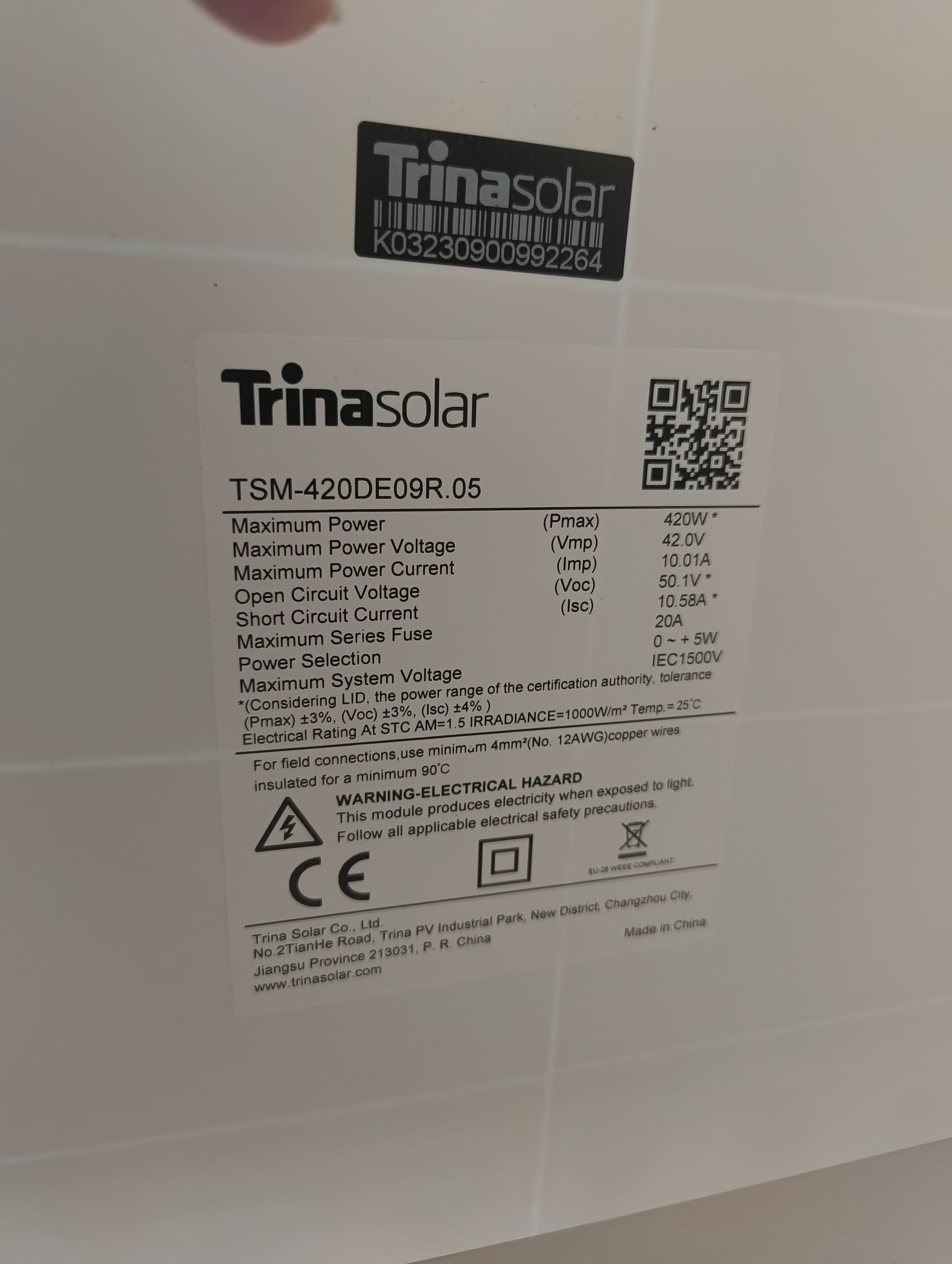

Die Risen sind am Master und die Trina sind am Slave angeschlossen... Ist das ein Problem?

Wenn jedes extra ist dann nicht. Du darfst die beiden nur nicht mischen und parallel auf einen PV Eingang hängen. Da gebe es dann Probleme .und die Risen wenn geht auf jeden Fall einzeln da sie ja sonst über 20a kommen und du Verluste hättest

Würde es besser funktionieren wenn ich anstelle der Risen noch 2 Trina anschließen würde?
Laut Datenblatt kann der Noah uebrigens 26A pro Eingang verarbeiten. Von daher sind 2 Risen Module parallel vermutlich am Limit aber 2 Trina Module parallel an einem Eingang funktioniert ohne Verluste.
Na dann schau dir Mal die Spannungen an und den Strom und dann wirst du sehen das dies ein Wunschdenken ist. Erklärt hab ich es ja schon.
