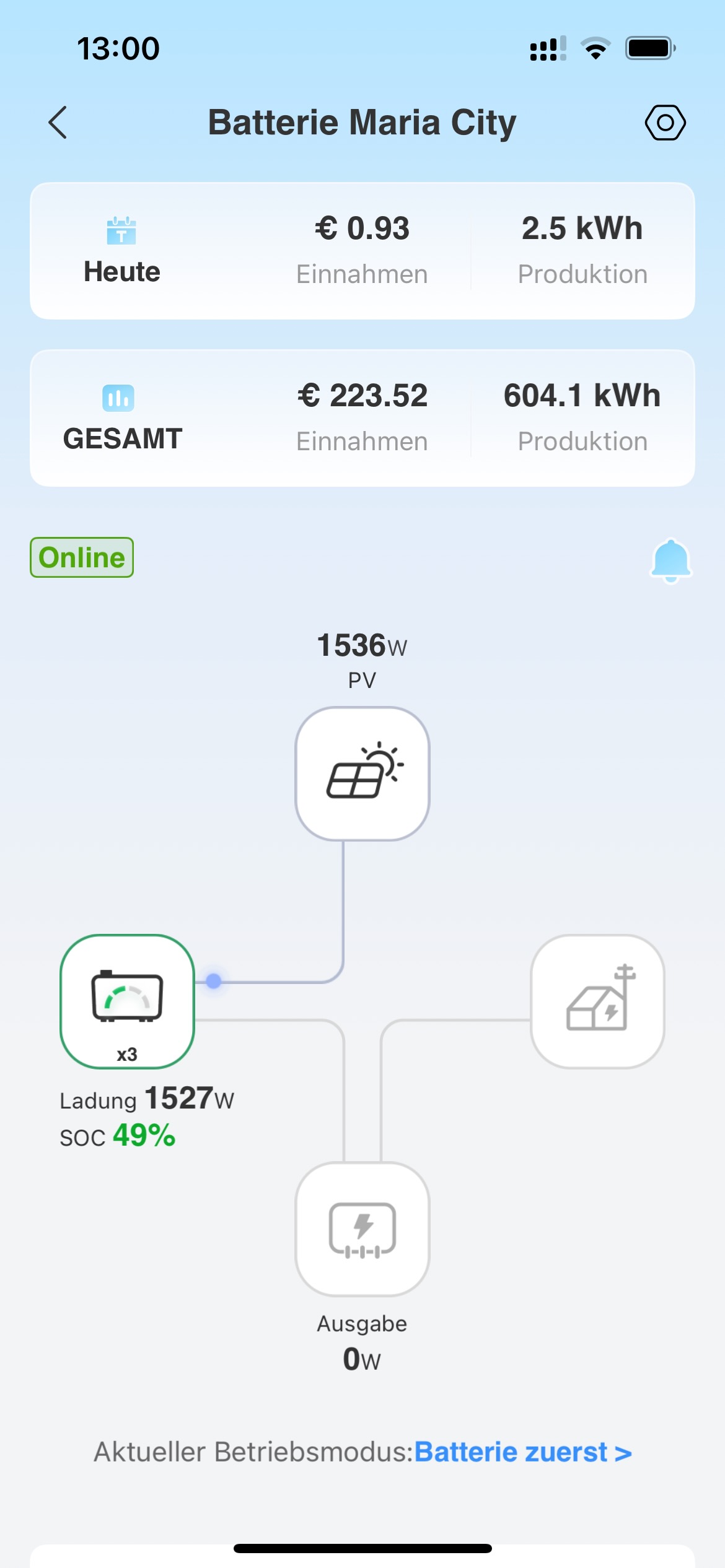

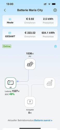

Bei mir hatte ich im April/Mai Spitzenleistungen von 1,5 kW/h mit drei Trina Solar 450 W Panels um 13:00 Uhr.
Aufnahmedatum: 23.05.2025
Im Juni sackte das auf das 1,2 kW/h ab.
Ich tippe daher auf die Temperatur.
