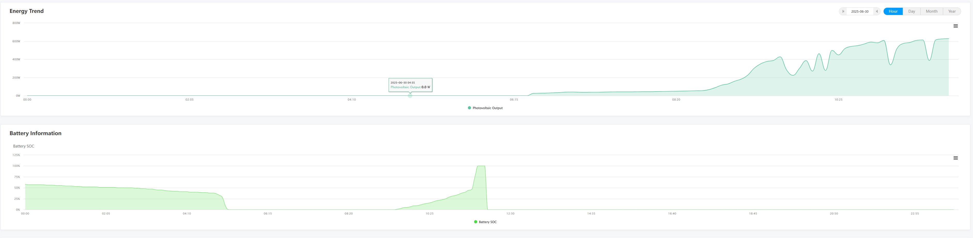

Interessant....gerade per PV noch 295 Watt angezeigt und plötzlich runter auf 54Watt, für gut eine halbe Minute. Also jetzt nicht nur Ausgabe, sondern was per PV reinkommt.

ich hatte schon öfter den Verdacht dass ich mit 1x Noah nicht mal annähernd an die ausgeschriebenen 2048 Wh komme. Eingestellt habe ich, dass der Akku bis zu 10% entladen soll.
Heute Nacht ist es dann z.B. passiert, dass er bei ca. 38% dann innerhalb von 15 Minuten auf 0% gefallen ist. Ausgangsleistung zu dieser Zeit ca. 70 W.
Das Wiederaufladens scheint wiederum einigermaßen realistisch zu sein. Allerdings springt er dann bei 46% in 5 Minuten direkt auf 100%.

2048Wh ist auch nur ein theoretischer Wert, ist ähnlich wie bei der Reichweitenangabe bei E-Autos.
Der Noah selber verbraucht ja auch Strom. Bei mir sind es realistische 1900Wh.
Deinen plötzlichen Abfall, konnte ich bei mir noch nicht beobachten. Hast du schon mal versucht ihn zurückzusetzen?
