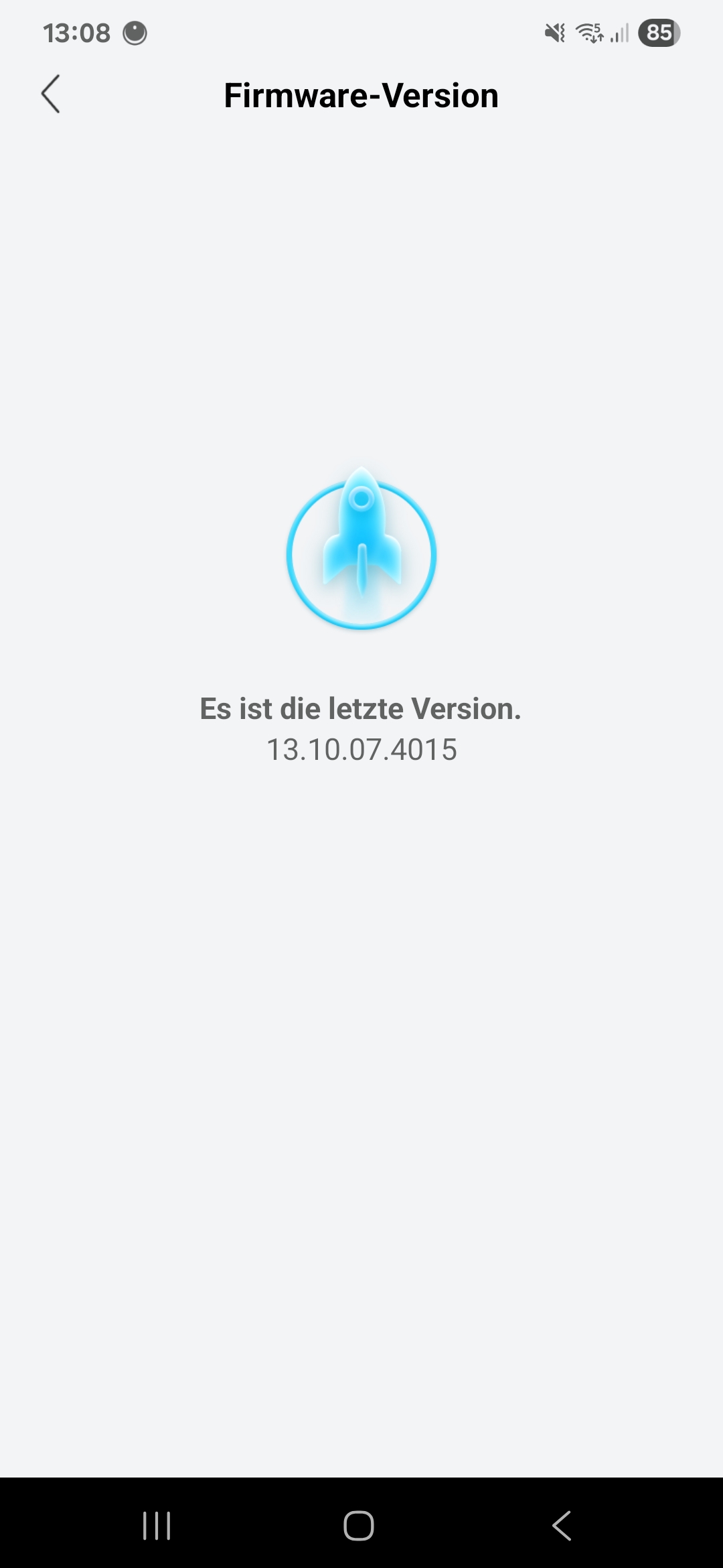

Dachte schon, nur bei mir hakt es mal wieder. :rofl: Komme nur bis 23% und dann war's das. GROWATT bis ans Ende deiner Tage.
Also lt. App ist die neue FW installiert.
Hat geklappt.
Das neue Upgrade ist drauf.
Was sich nun verändert oder verbessert hat konnte ich noch nicht erkennen.
Kommt Zeit kommt Rat.
Das Update hat nun endlich den EcoTracker integriert. Klappt seit gestern mittag alles perfekt. Der Noah regelt innerhalb von einer Sekunde die Ausgangsleistung, je nachdem, wie der Verbrauch ist.

also bei mir klappt das seit heute morgen 28.06.2025 zufriedenstellend,
update vom Noah 2000 kam gestern auch flüssig rein ohne stoppen bei 23%
jetzt mal abwarten wie lange das so gut klappt wie heute.
Ich kann das Update immer noch nicht installieren. Bringt immer einen Fehler :person_facepalming: zudem war auch bei mir der Speicher den ganzen Tag offline.
