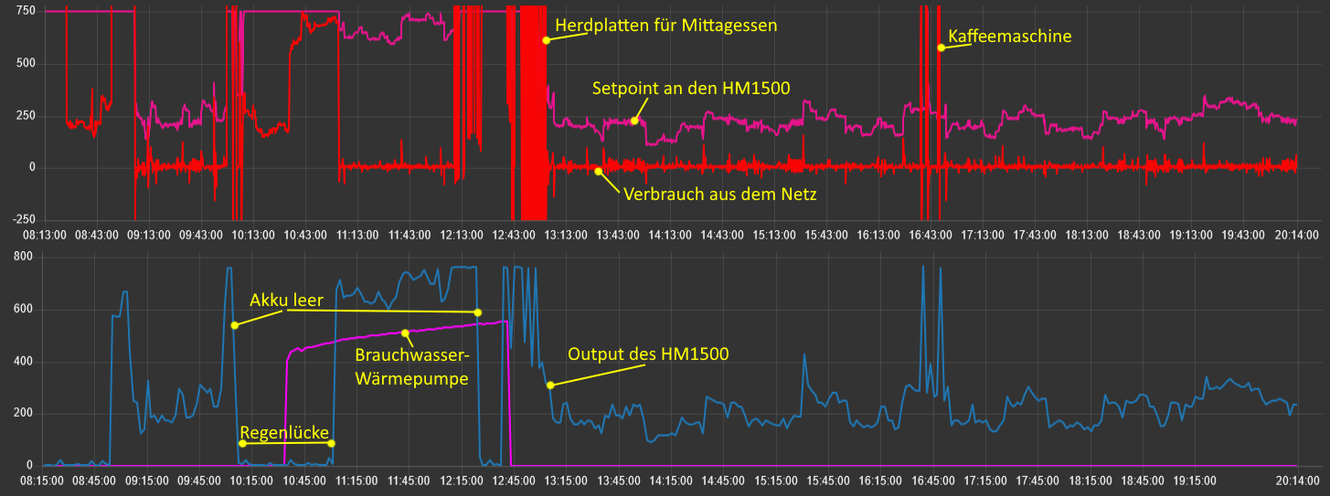

@johann_ Also, hab gerade nochmal alles ausprobiert wie du das machst.
Hab meinen HM-1200 wieder auf Limit 1200 gesetzt und die Leistung über die App gesteuert.
Von 0W-800W habe ich alles ausprobiert.
Habe es über einen MPPT des WRs angeschlossen (beide Eingänge auf einer Seite), mit 2 MPPTs (Ein Eingang links, einer rechts) und nur mit einem Eingang.
Das funktioniert immer super, viel besser als bei Zendure. Bin jetzt echt ratlos, was da bei dir los ist. Da war meine Vermutung aus dem Link auch wieder Quatsch.

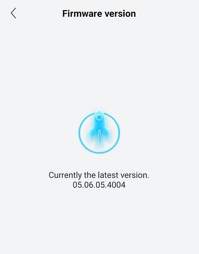

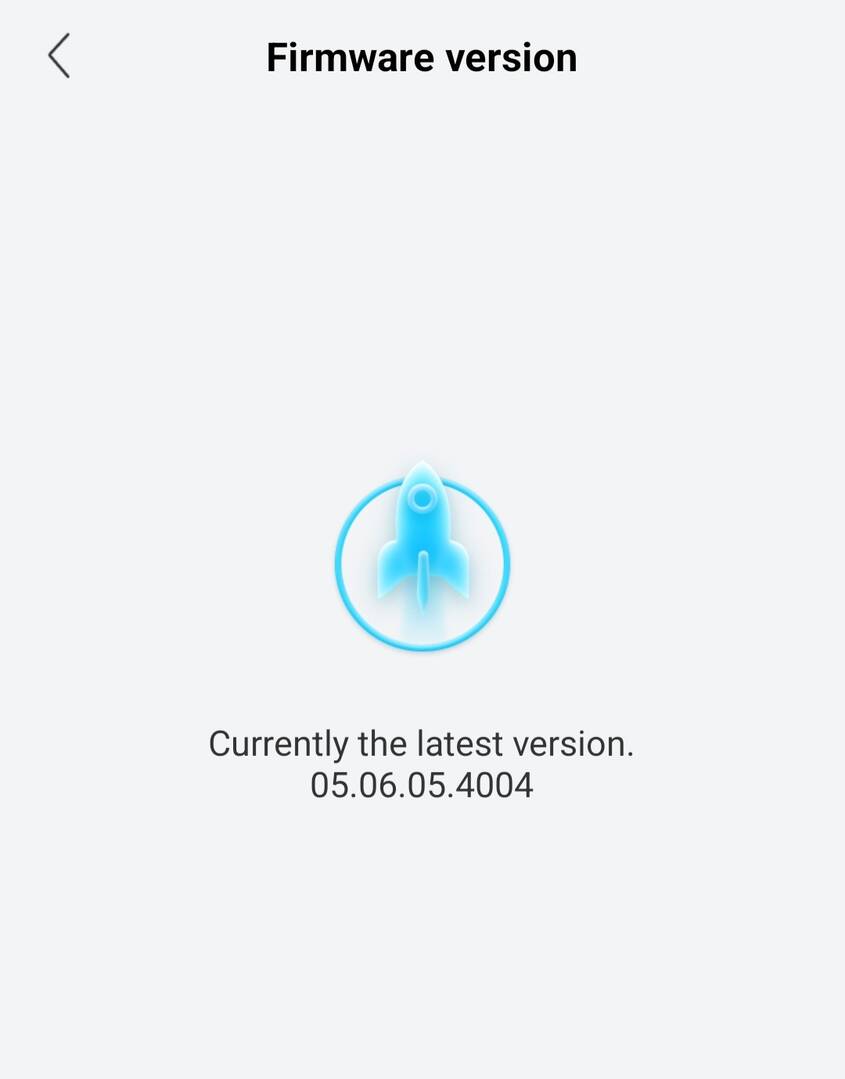

Hast du die letzte Firmware drauf?
@johann_ Ja, dann versuch es morgen noch einmal. Viel Glück
