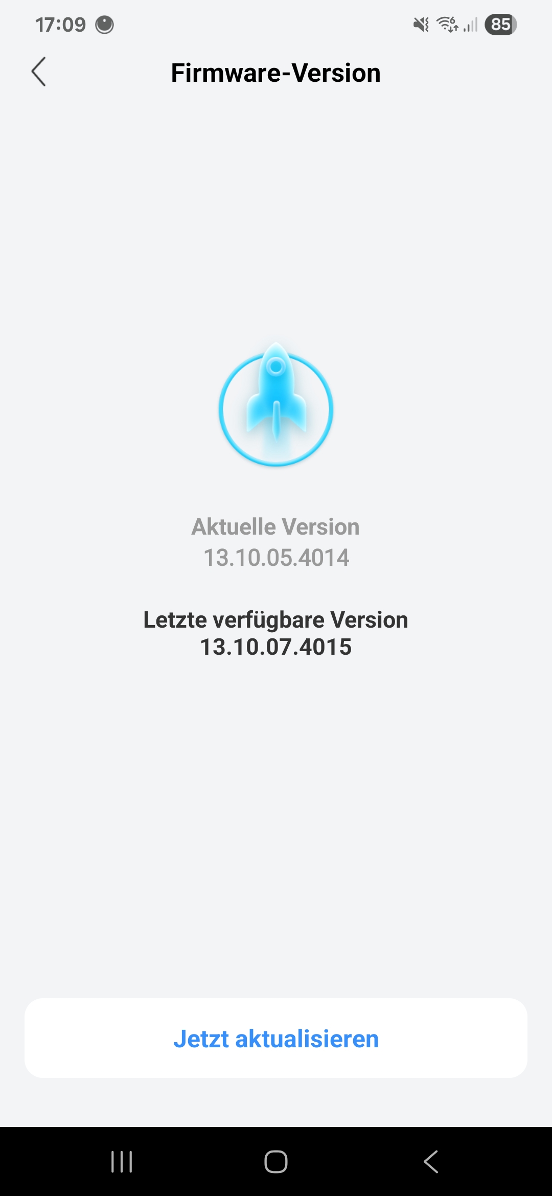

Na dann scheint es bald wieder eine Version der Firmware und eine neue Version der Shine App zu geben.
Mal sehen, was da so kommt.
Auf zur nächsten Runde Lachen, Fluchen und Ärgern mit Growatt.

Konntest du es installieren?
Nein, dass lässt die App im Moment nicht zu. Soll wohl automatisch passieren....
das Update steht schon seit heute Mittag zur verfügung. Habe es ein paar mal probiert, ist aber immer bei 22% abgebrochen. Jetzt kommt bei mir direkt die Meldung das es abgebrochen wurde. Ich denke mal der Growatt-Server lässt es im Moment nicht mehr zu
Dito. Geht nur bis 23 %

Bei mir bricht es bei 25 % ab.
