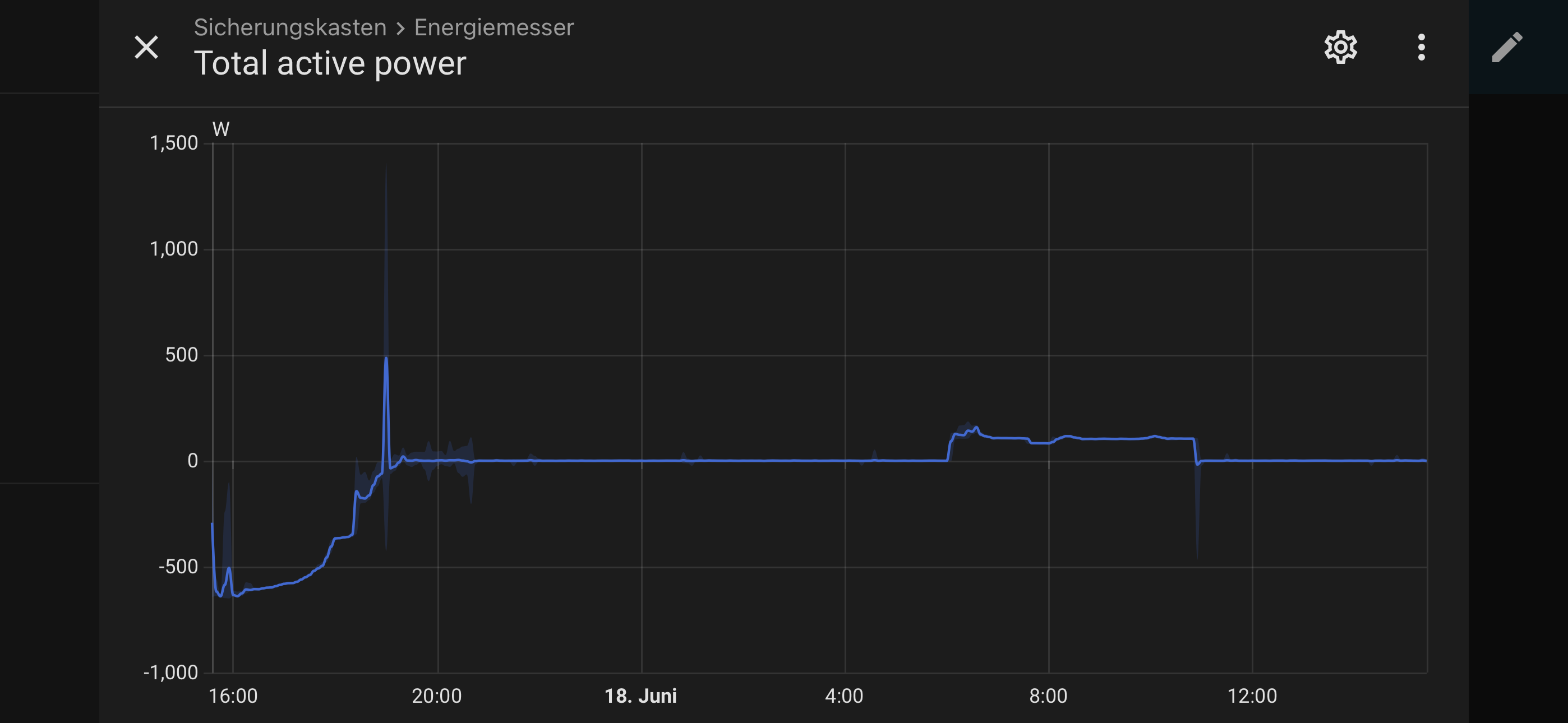

Dem CN-IoT VLAN habe ich nur 25 MBit zur Verfügung gestellt. Die Geschwindigkeit der Aktualisierungen über den Shelly geschieht circa im 5 Sekundentakt. Wenn ich die App aktualisiere, habe ich nach unter einer Sekunde die Antwort vom Server (Ich hoffe, dass es um diese Zeit ging).
Die Auslastung im Netz mit knapp 25 Tuya Geräten, dem Noah2000 und dem Neo 800M-X ist auch bei unter 5%. Also die Geschwindigkeit hat bei mir keine großen Einflüsse gehabt. Ich habe aber im Allgemeinen einen 250MBit Anschluss.
Edit: habe mal n Screenshot aus meinem HomeAssistant Verbauchsverlauf gepostet. Die dunkleren Blauanteile zeigen jeweils die Ausschläge um die Mitte an. Man sieht, dass diese kaum vorhanden sind und die Nulleinspeisung sehr gut funktioniert.

Schau dir gerne auch den Screenshot oben an zum Thema der Einspeisung, da sieht man die Abweichungen der Nulleinspeisung.
