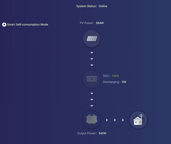

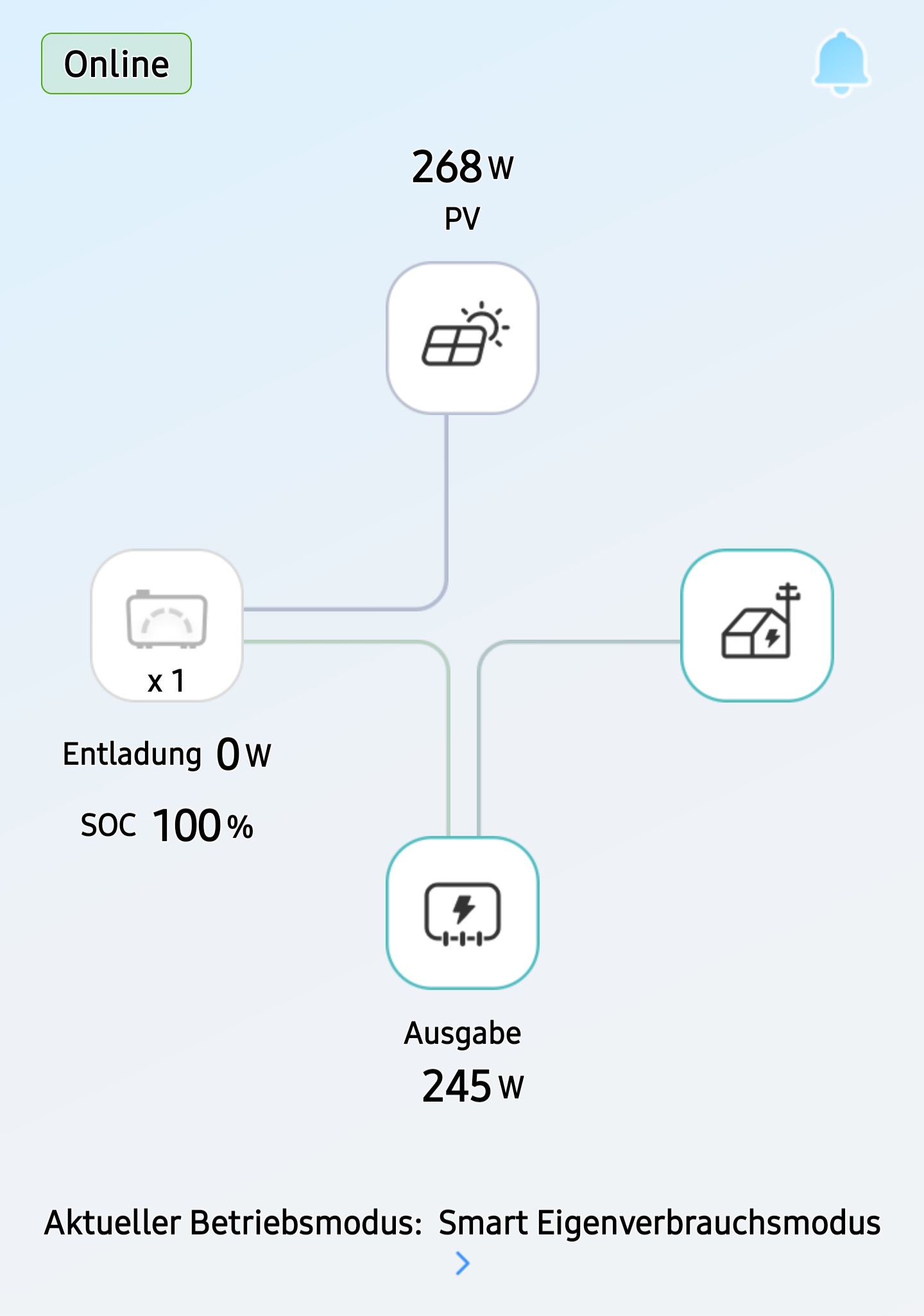

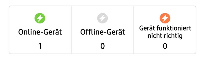

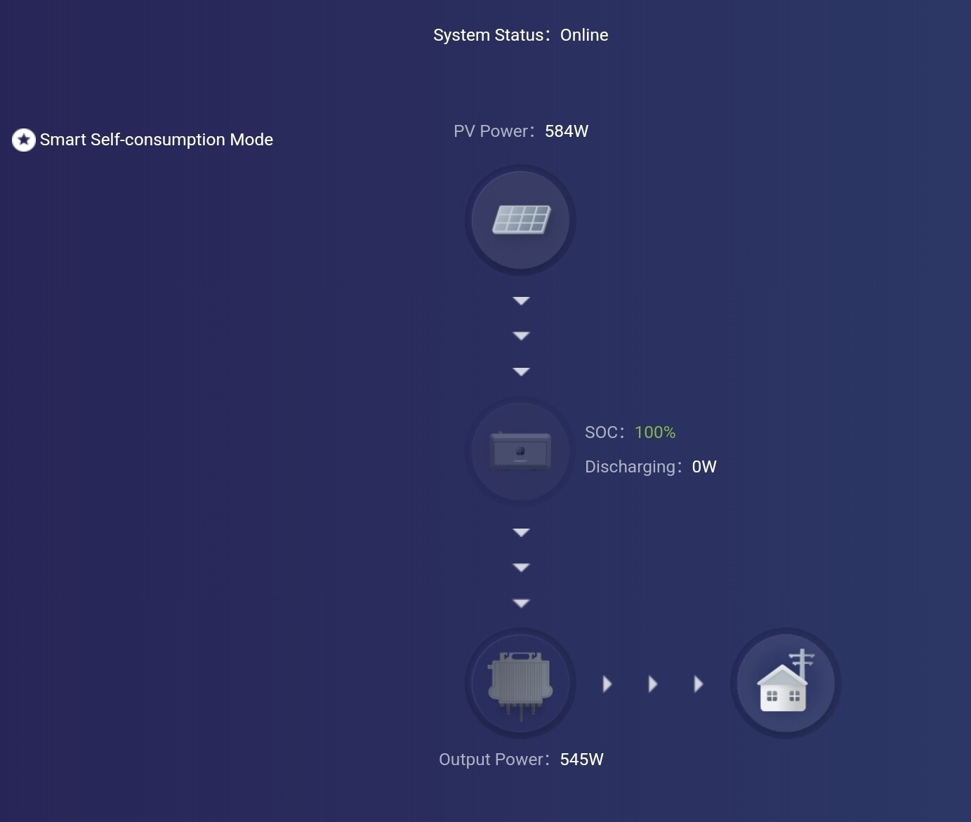

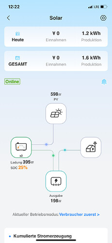

Hallo zusammen, diese Woche sind nach 3 Monaten Wartezeit endlich meine Speicher gekommen. Diese habe ich gestern installiert. Hatte das Problem bei der Netzwerkeinrichtung immer bei 61% abgebrochen wurde. Aber irgendwie scheint es ja doch zu funktionieren. Er lädt und entlädt wie ich das eingestellt habe. Aber er wird als offline angezeigt obwohl ich Zugriff habe. Hat jmd ne Idee?
Wird als offline angezeigt, weil der Microwechselrichter vermutlich nicht von Growatt ist.
Ansonsten musst du den Microwechselrichter auch als Gerät einbinden. Das geht derzeit aber nur mit Growatt Microwechselrichtern.
Ah cool, ja ist ein hoymiles. Also hab ich praktisch nur die Infos auf dem einen Dashboard nicht und der Rest funktioniert aber
genau
Die "Ausgabe" ist also das, was von dem Growatt Neo 2000 an den Hoymiles abgegeben wird.
Der hat dann noch leichte Verluste und gibt noch AC an das Haus ab. AC siehst du mit dem "Fremd-WR" nicht.

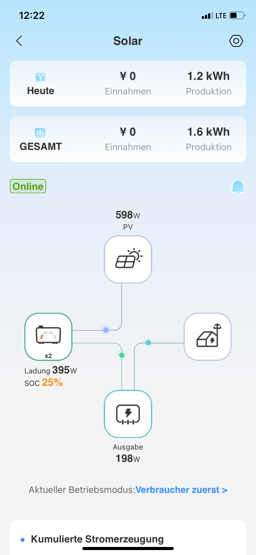

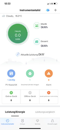

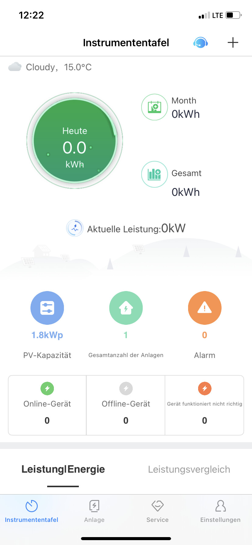

Das kann ich so nicht bestätigen. Um hier nichts durcheinanderzubringen, der Growatt Speicher heißt NOAH2000, der Growatt WR heißt NEO.
Hab Speicher als auch WR von Growatt.
Die Shine Phone App hat scheinbar noch ein paar Macken. Melde ich zuerst den WR an und dann den Speicher, wird der WR in der App rausgeschmissen. Wird in der Graphik aber noch korrekt dargestellt und funktioniert auch alles.
Melde ich aber erst den Speicher an und füge dann den WR dazu, fliegt der Speicher raus, bleibt aber auch hier in der Grafik erhalten und macht auch was er soll. Ein Gerät wird immer als offline angezeigt.
Bei openai wird auch alles als funktionierend angezeigt.
Das Problem hab ich auch. Mein wechselrichter (neo) wird immer als nicht eingebunden angezeigt. Ich hab es aufgegeben ihn einzubinden. Solange es funktioniert ist es halt so.
