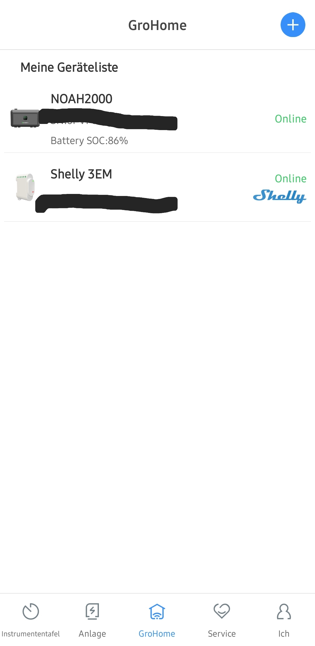

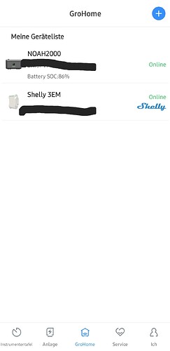

Der 3em funktioniert bei mir absolut fehlerfrei :person_shrugging:
Dann bist du offenbar einer der wenigen, bei denen es noch klappt.
Ich dann ja anscheinend auch. :joy: Bei mir ist der Shelly 3EM Pro immer noch in der Shine App und funktioniert tadellos.
