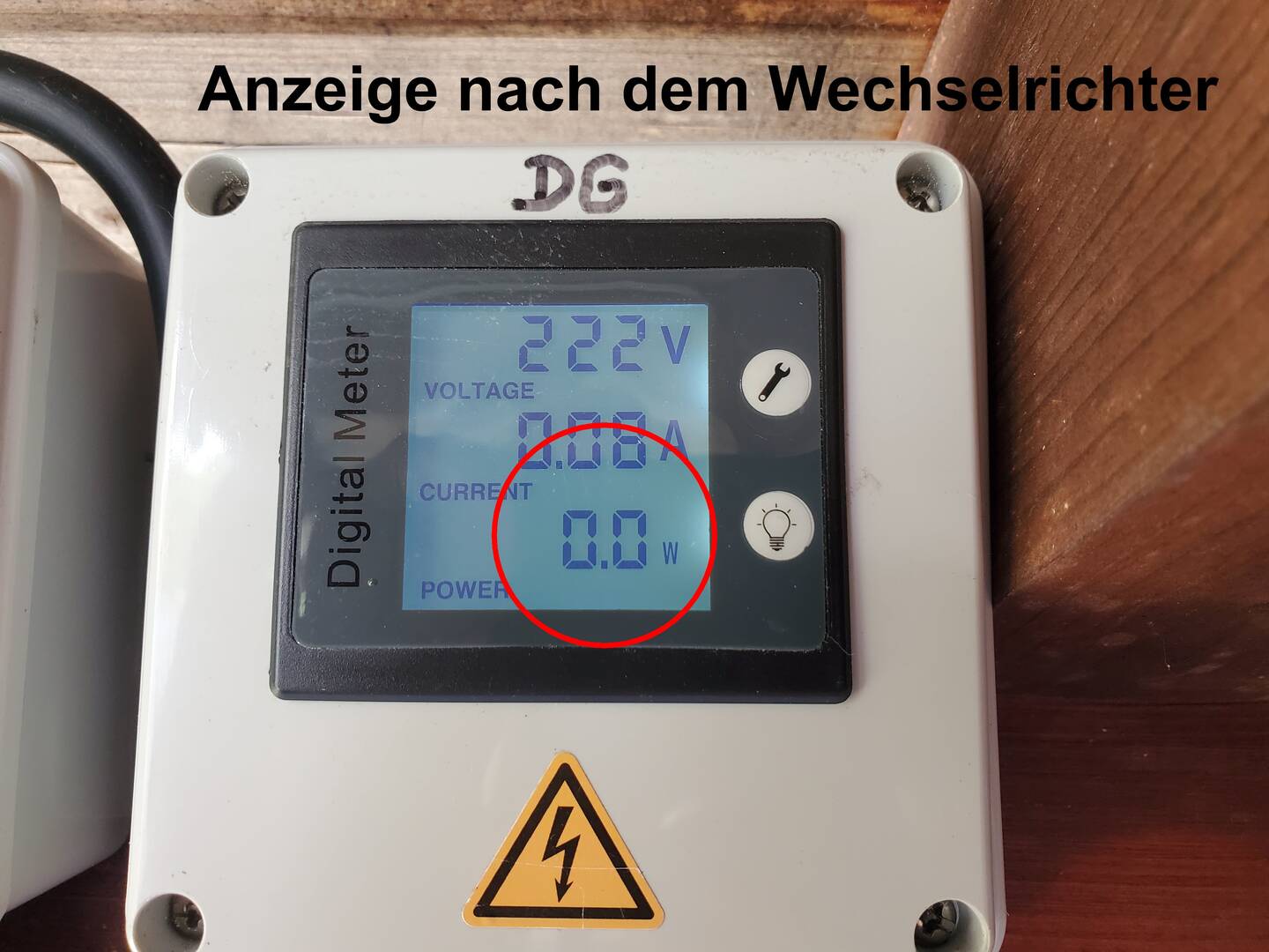

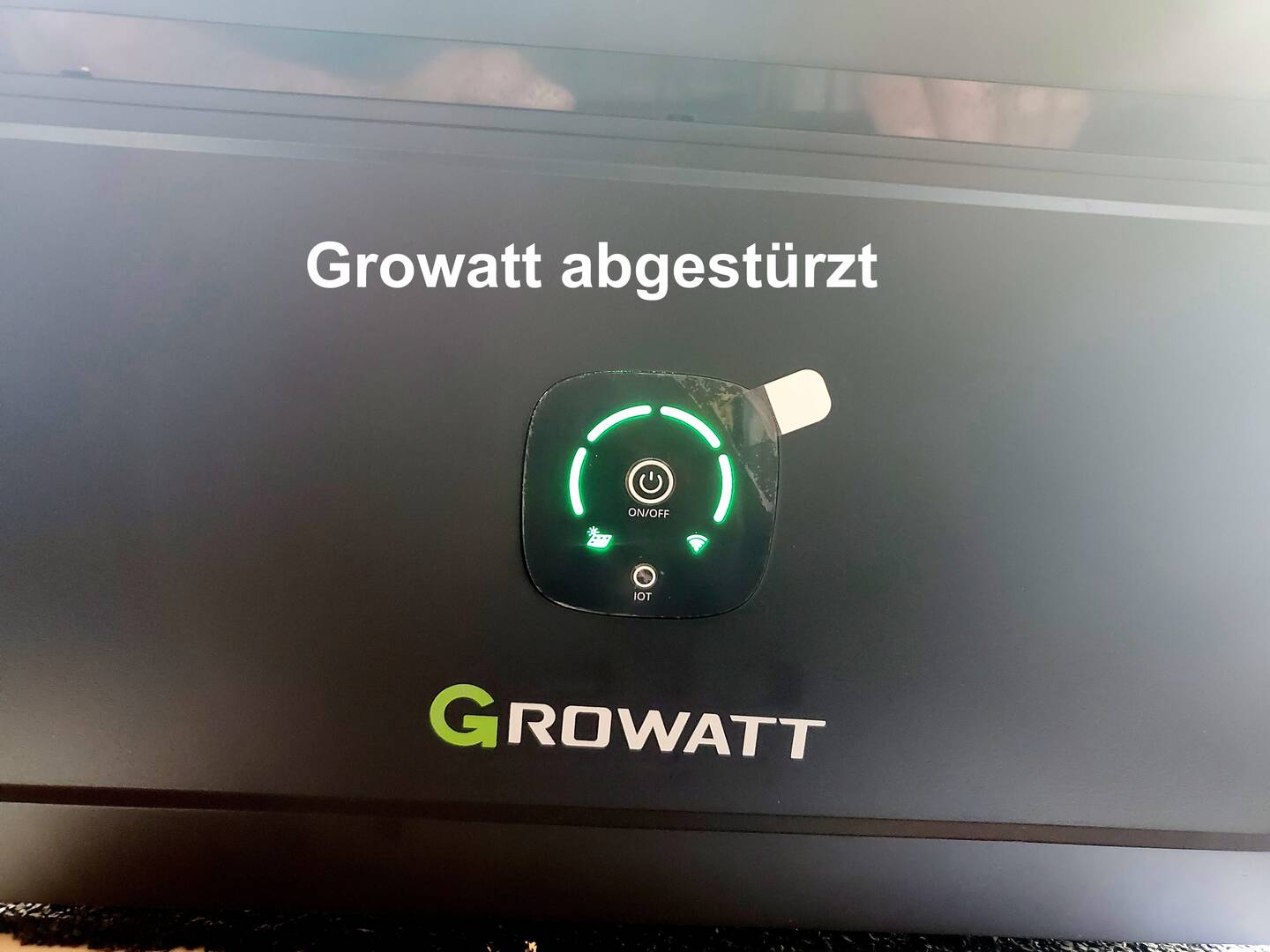

Der Growatt Speicher hat wieder mal die Arbeit aufgegeben.
Die App zeigt zwar ONLINE an aber ansonsten ist diese ohne Fuktion.

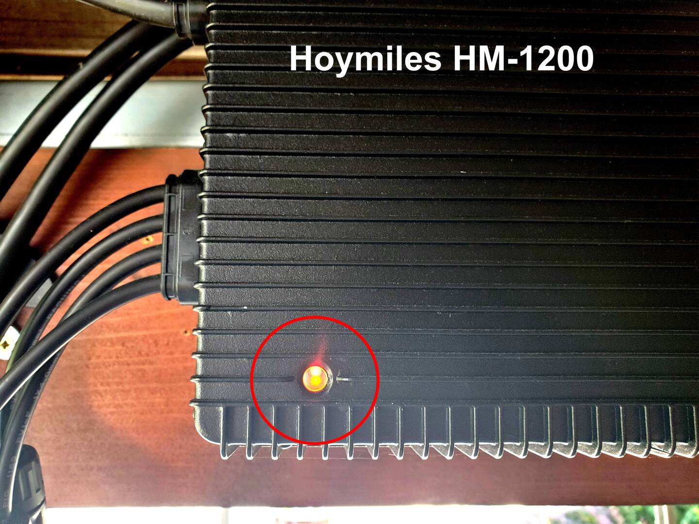

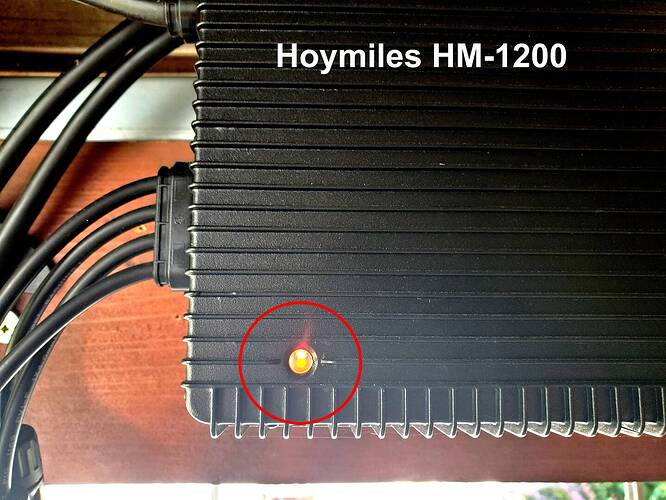

Am Wechselrichter - Hoymiles HM-1200 - leuchtet die LED ROT.
Dann wieder meine PV-Module direkt an den Wechselrichter angeschlossen.
Wechselrichter läuft wieder.

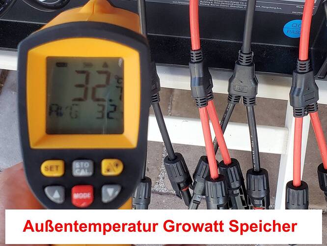

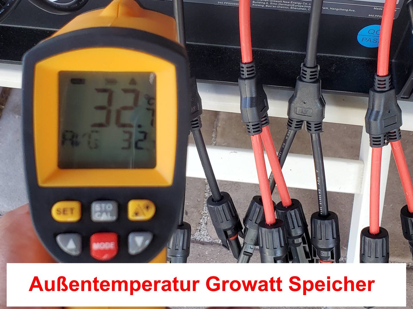

Hab mal die AUßentemperatur gemessen - 32,7 Grad - die App zeigt 35 Grad an.
Verträgt diese Kiste keine Wärme ??
Eine Stunde später wieder die Batterie angeschlossen - LÄUFT.
Meine Frage - was ist dieser Growatt Speicher eigentlich für eine Schei... Kiste.
Muss man dieses Kabel-Wechsel-Dich-Spiel täglich durchführen ????
@johann_ ja die Software Qualität ist mindestens bedenklich :flushed:. Bei mir läuft es seit ich gestern auf nur noch zwei direkt mit dem Growatt verbundene Panel umgesteckt habe (heute) stabil. Bekomme dabei auch Temperaturen bis in den 40 Grad Bereich angezeigt, ohne dass etwas passiert. Anders (4 Panel am Akku) wäre es mir natürlich lieber.

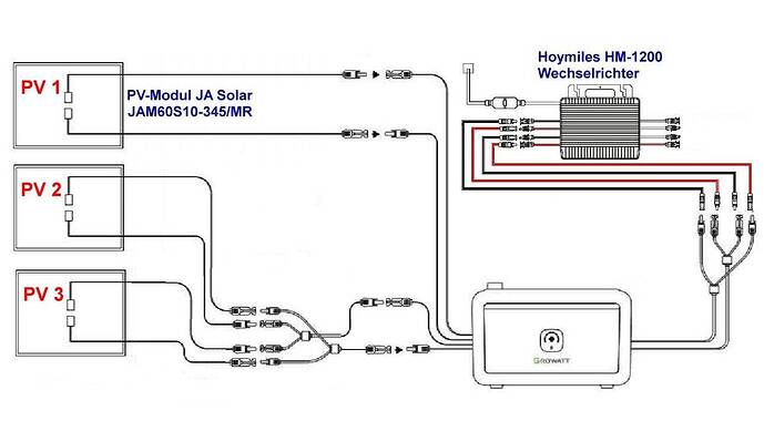

@johann_ Hallo, welche Ausgangsleistung ist im NOAH eingestellt, wieviele Eingänge und MPPTs werden benutzt und wie hoch ist das Limit im HM eingestellt?
@tt1 - eingestellte Ausgangsleistung = 300 Watt - aber die Kiste gibt ja nur 152 Watt ab.
Seit ein paar Tagen ist dieser Zustand so - nur die Hälfte der eingestellten Leistung
wird aggegeben.

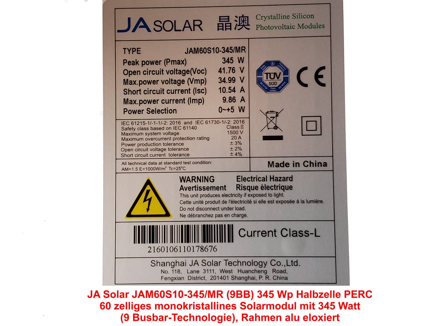

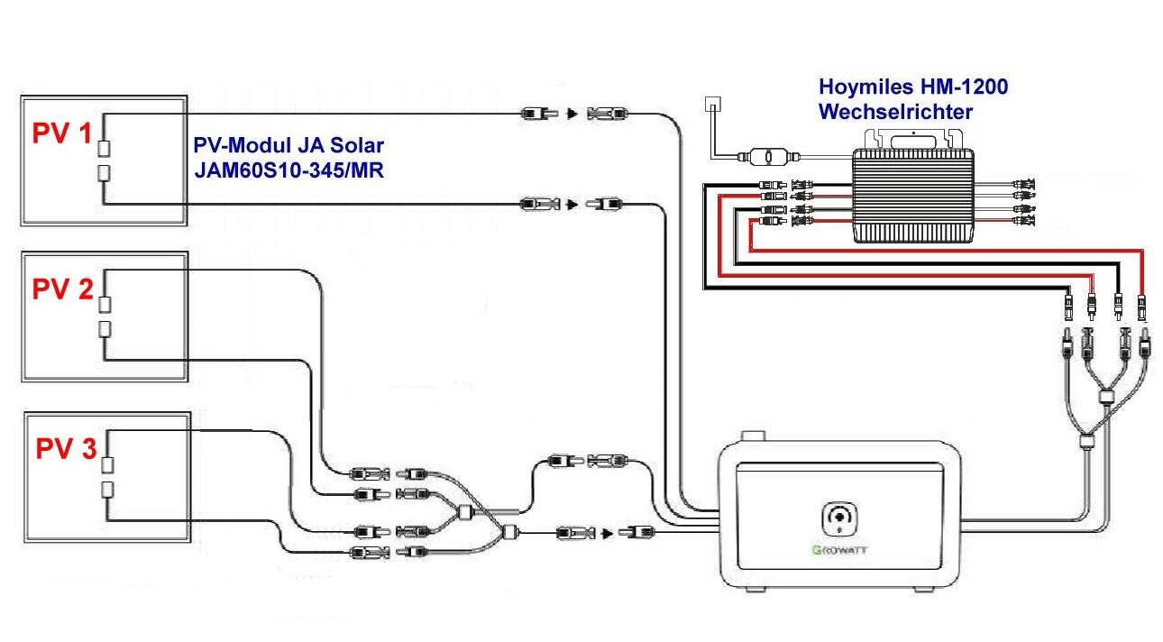

angeschlossen sind drei Module von JA Solar - siehe Foto
System Default Output Power = 300 Watt
@johann_ und meine anderen Fragen?Eingänge und Limit HM-1200?
Was haben denn die JA Module mit dem ersten Problem zu tun?
@tt1 da kann ich dir nicht ganz folgen - mit dem HM-1200 habe ich keinen Kontakt - der hängt einfach da und arbeitet

@johann_ Sorry, ich habe meinen selber erst 2 Tage, aber ich vermute bei dir das Problem:
Oder tritt das Problem nur mit PV Modulen auf? Dann wäre es auch möglich, dass der Strom der PV2+3 zu groß ist

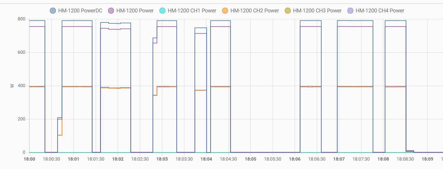

Zwischendurch hast du ein Bild der Daten deiner Module geschickt.
Leider habe ich keine Glaskugel, wir können nur versuchen die Probleme einzugrenzen.

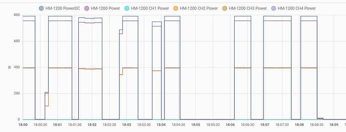

Natürlich kann dein NOAH auch defekt sein, aber meiner lief wirklich nach 5 Minuten. Schau dir das Diagramm von vorhin an, immer wenn die Heizplatt anging hat der HM-1200 sofort die 800W geliefert. Ich bin begeistert und würde dir so gerne helfen.
Dann habe ich ja für einige Zeit alles an der Batterie abgeklemmt und direk an den WR angeschlossen.
Da lieferte der WR wieder ganz normal Strom.
Eine Stunde später wieder die Batterie angeschlossen - SPEICHER LÄUFT - APP LÄUFT.
