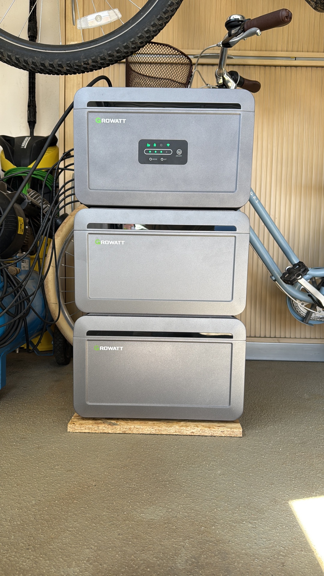

Die Einschränkung ist ja wirklich „lästig“. Also liege ich richtig, wenn ich die beiden parallelen Stränge mit jeweils 2 Modulen (2x2) an den oberen anschließe, beide geladen werden und wenn sie voll sind…dann wird die momentan vorhandene, produzierte Leistung nur vom oberen berücksichtigt und weitergereicht an den WR.
Und wenn keine Leistung produziert wird (zum Beispiel nachts), werden beide gleichmäßig entladen über den WR bis zu den eingestellten Grenzen?

Um es mal ganz allgemein zu machen, unabhängig von der Anzahl (1-4):
  • WR muss immer an den obersten ran.
  • Akku -> WR geht immer aus jedem Gerät im Stapel (sofern genug SoC da natürlich)
  • PV -> Akku geht immer, egal an welchem Gerät/Port die aktiven Module sind (sofern SoC niedrig genug, PV Leistung hoch genug und entsprechend konfiguriert natürlich)
  • PV -> WR "pass-through" wenn Akkus voll geht nur für Module am obersten Gerät
Ob letzeres eine Firmware/Software-Sache ist (und sich irgendwann ändern könnte) oder tatsächich strikt Hardware-limitiert ist, weiß ich nicht.
