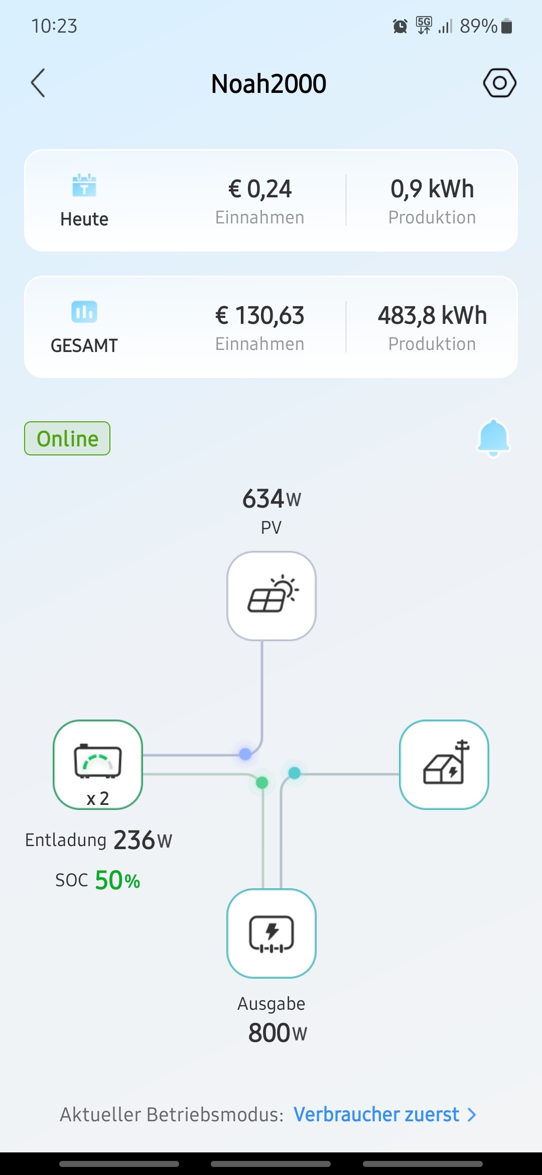

Sieht bei mir genau so aus, nur das es drei gestapelte Noahs sind.
Grüsse
DarthMac1977
Noah 2000 2025-04-30 09:02:51 F02 PV1 Overcurrent Protection Please check whether the input meets the specifications of solar charging. Remove the solar input or restart the product to resume normal operation.
Noah 2000 2025-04-30 09:05:17 F05 PV2 Overcurrent Protection Please check whether the input meets the specifications of solar charging. Remove the solar input or restart the product to resume normal operation.
Hab denn zweiten Tag hintereinander nach dem FW Update auf 4014 jetzt diese Fehler auf beiden Noahs.
Morgens um 9 Uhr !
Jedes mal muss ich die Panels abmachen einen Reset nach Anleitung.
Davor lief alles ohne Probleme hat diesen Fehler sonst noch jemand ?

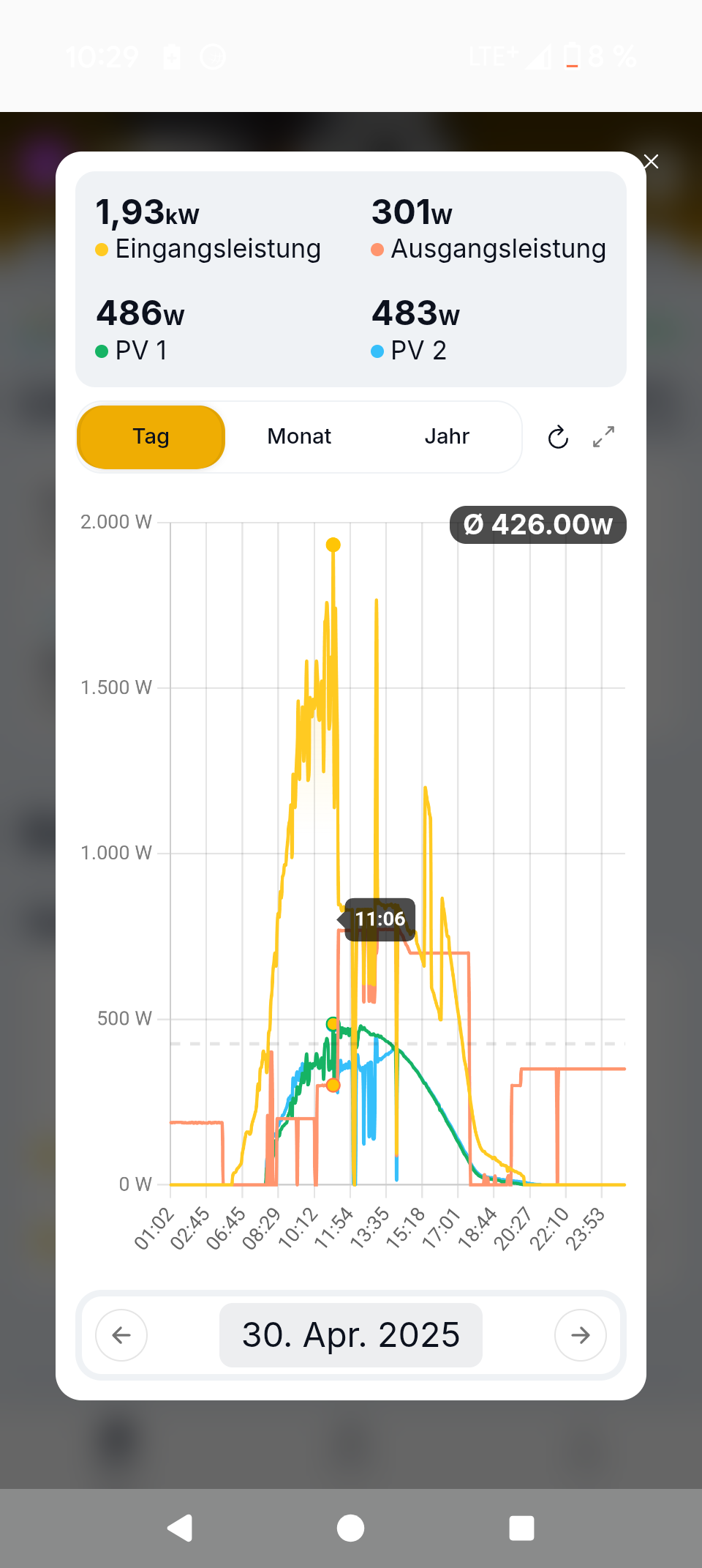

seit 2 Tagen betreibe ich endlich mein BKW von Solakon mit 2000Wp (4x500Wp) Modulleistung und 2 NOAH-2000 Speichern (gestackt). Als Inverter kommt ein EZ1 von AP-Systems mit maximal 800W Ausgangsleistung zum Einsatz. Module stehen ungefähr im 50°-Winkel (Schrägdach) in 80°-Südausrichtung. Soweit läuft erstmal alles ganz gut – gestern hatte ich einen Peak von 1,93kw an den Modulen. Hat mich positiv überrascht!
Nun komme ich aber mit den Energieplänen der App noch nicht so ganz klar.
Ich würde gerne folgendes Modell abbilden.
Vormittags den Speicher füllen, aber auch den Grundbedarf des Hauses Decken (z.B: 200W). Also alles was über 200W geerntet wird, soll in den Speicher bis dieser voll ist. Ist das der Fall, so soll der aktuelle Solarertrag in das Hausnetz eingespeist werden. Durch die Beschränkung des Inverters also maximal 800W. Der Speicher soll in diesem Profil aber NICHT angezapft werden!
Erst wenn der Solarertrag geringer als die 200W ist, soll die Differenz vom Speicher bereitgestellt werden.
Natürlich möchte ich nicht manuell tätig werden, sondern das sollte ein Automatismus sein.
Geht das überhaupt mit der aktuellen Version der App? Wenn ja: wie?
Wenn nein: gibt es eine andere Möglichkeit den NOAH-2000 so laufen zulassen, andere App?
Danke
Frank

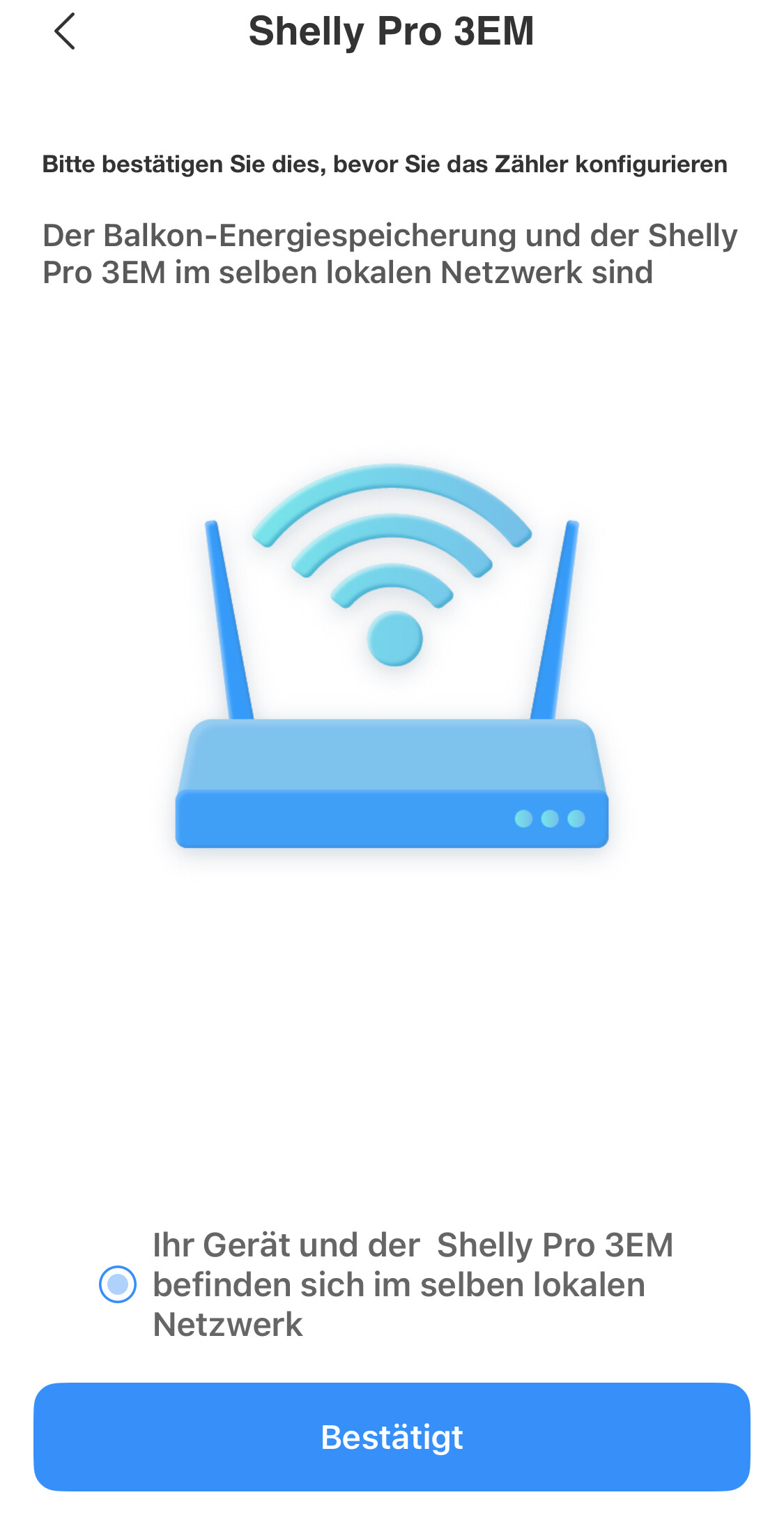

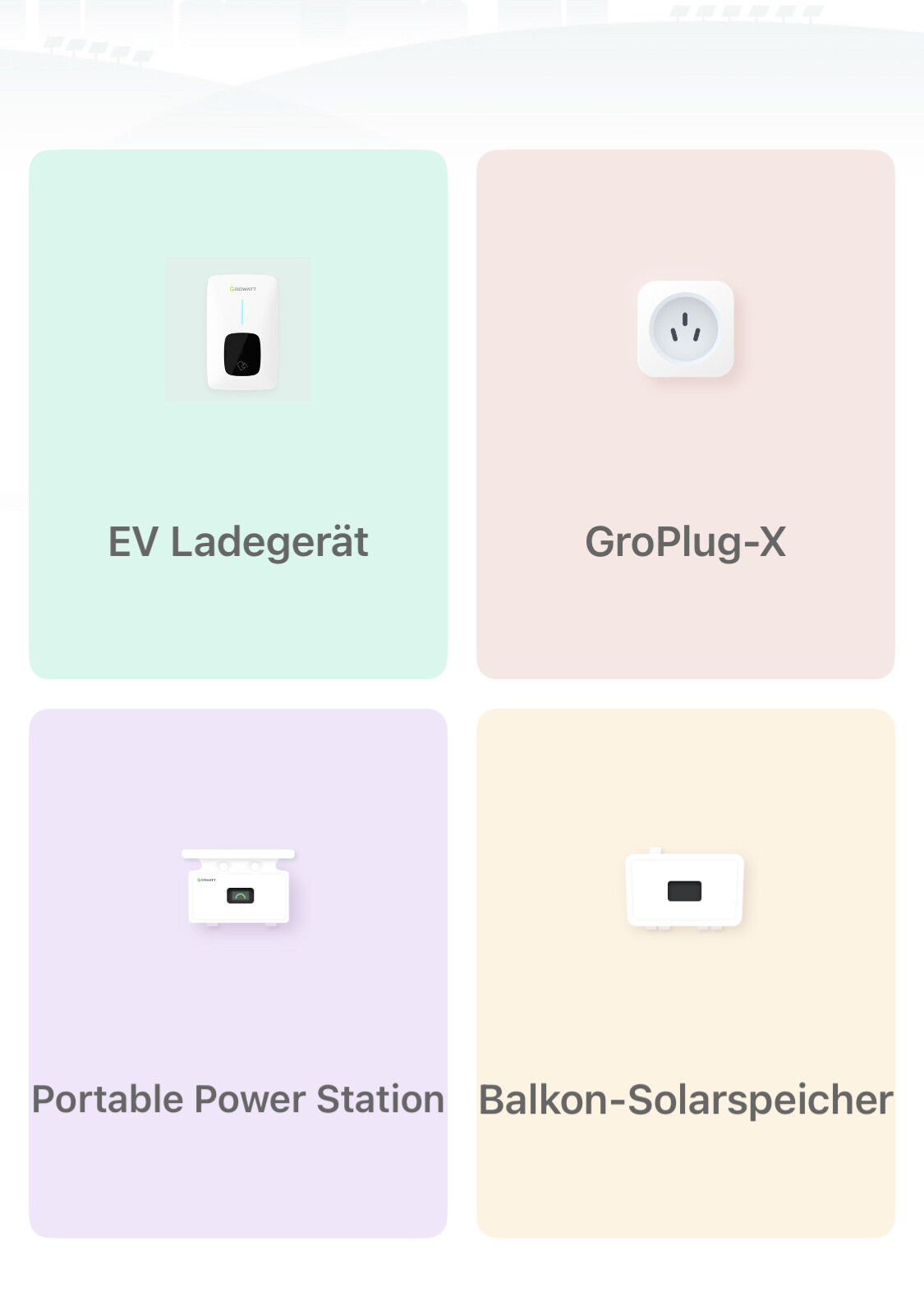

ich habe mich jetzt für den Growatt Nexa mit Zusatzakku entschieden.

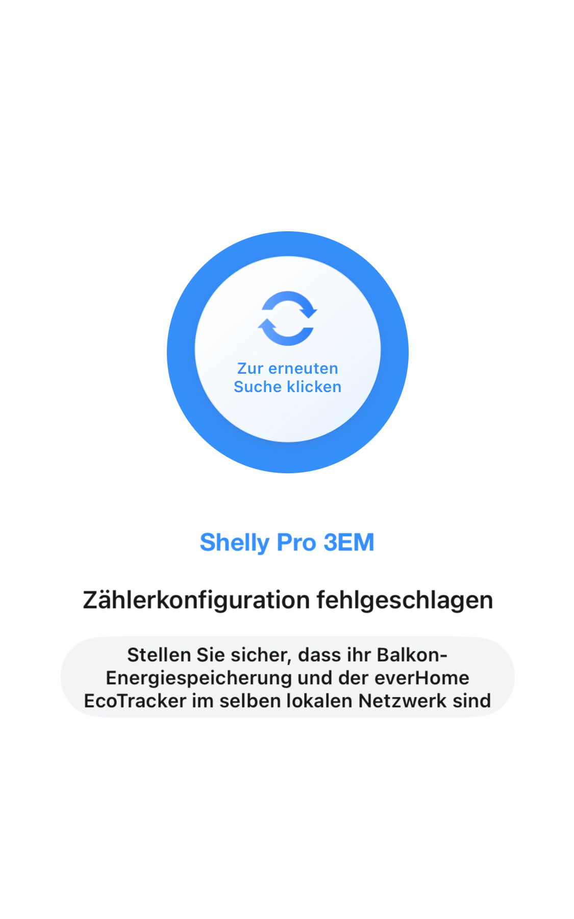

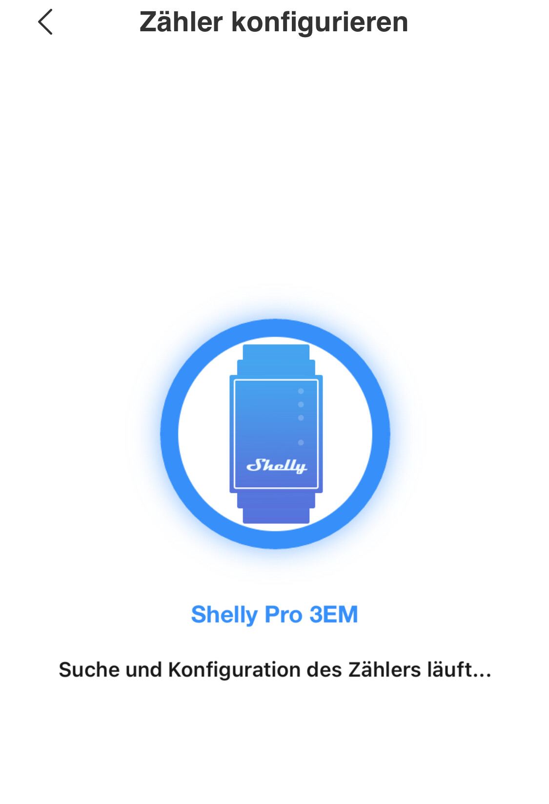

Jetzt gibt es nur ein Problem ich hatte die Shelly 3em Pro schon mit der Shine App verbunden nur habe ich mich wohl verklickt und jetzt kann ich sie nicht mehr hinzufügen.
Hat jemand einen Idee ich wäre euch sehr dankbar.
In der Nexa Steuerung hab ich zwar die Möglichkeit Shelly auszuwählen aber sie verbindet sich leider nicht
Mfg schönen Feritag
Hi Frank, leider schreibst du nicht welche APP du ihm Einsatz hast. Anhand des Bildes vermute ich nicht die Shine APP von Growatt. In der Growatt Shine APP könntest du die System-Standardausgangsleistung auf 200 W einstellen. In diesem Modus sollten alle deine Anforderungen erfüllt sein.
Gruß willi

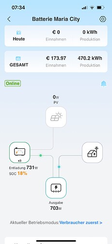

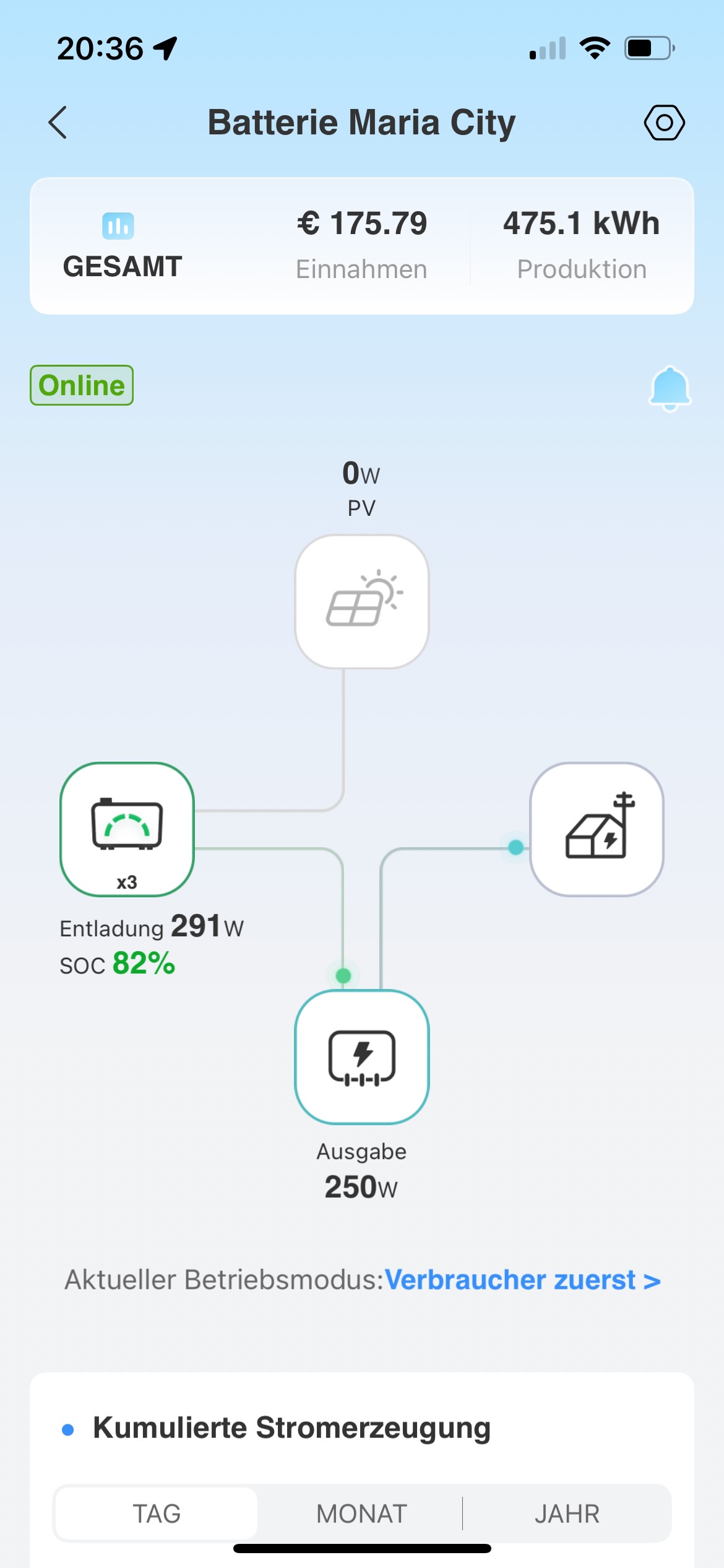

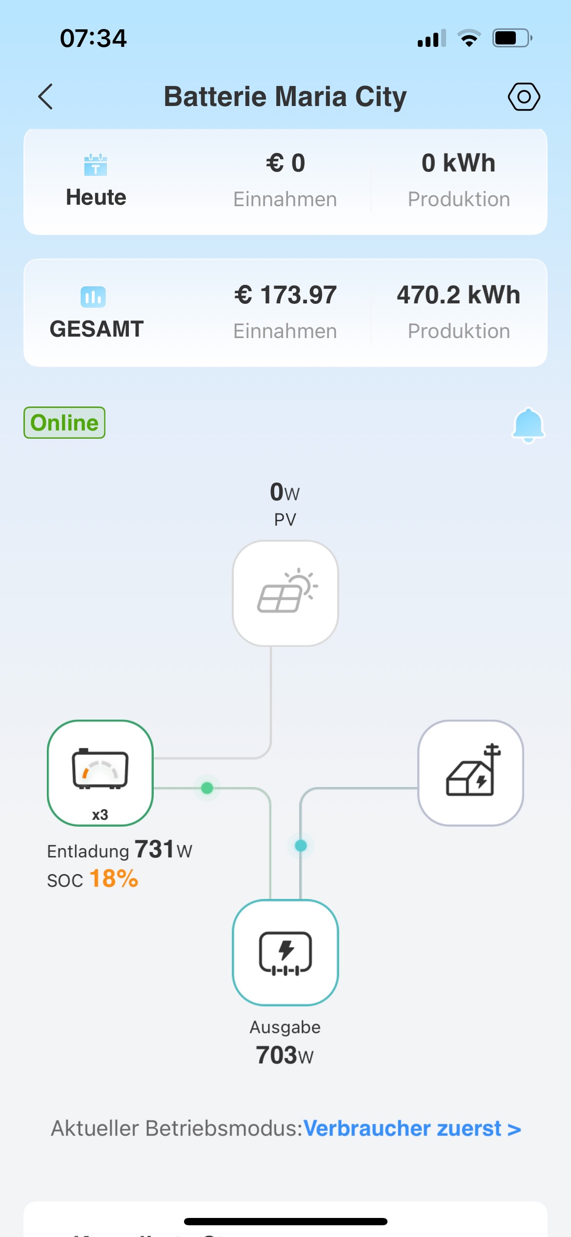

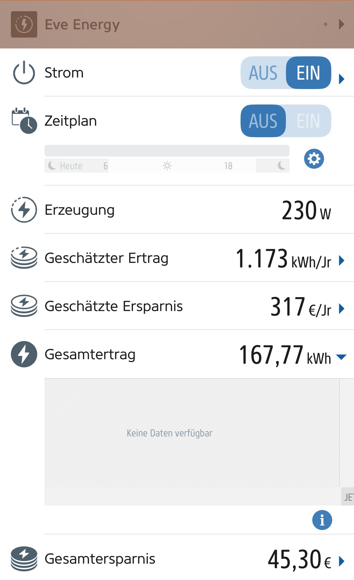

also das Update auf 11.09.05.4014 ist offenbar mal wieder so richtig nach Growattmanier:
Der Ladeverlust hat sich deutlich erhöht.
So werden nach Angaben aus der Shane-App 731 W aus den Noahs heraus entladen, am WR gehen 703 W ins Haus und gemessen wird mit der EVE Engery Outdoor 650 W. Das sind fast 80 W Verlust für die Katz.
Hat da jemand noch ähnliche Erfahrungen gemacht mit dem neuesten Update?

Die Verluste waren vor dem Update schon extrem hoch. :person_shrugging: Das ist nicht schön zu reden. Ich hab mich mittlerweile damit abgefunden. Growatt sagt das wäre so in Ordnung. Was willste machen
Bei mir ist alles beim alten von 870w bleibt 720w über

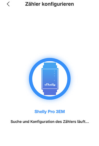

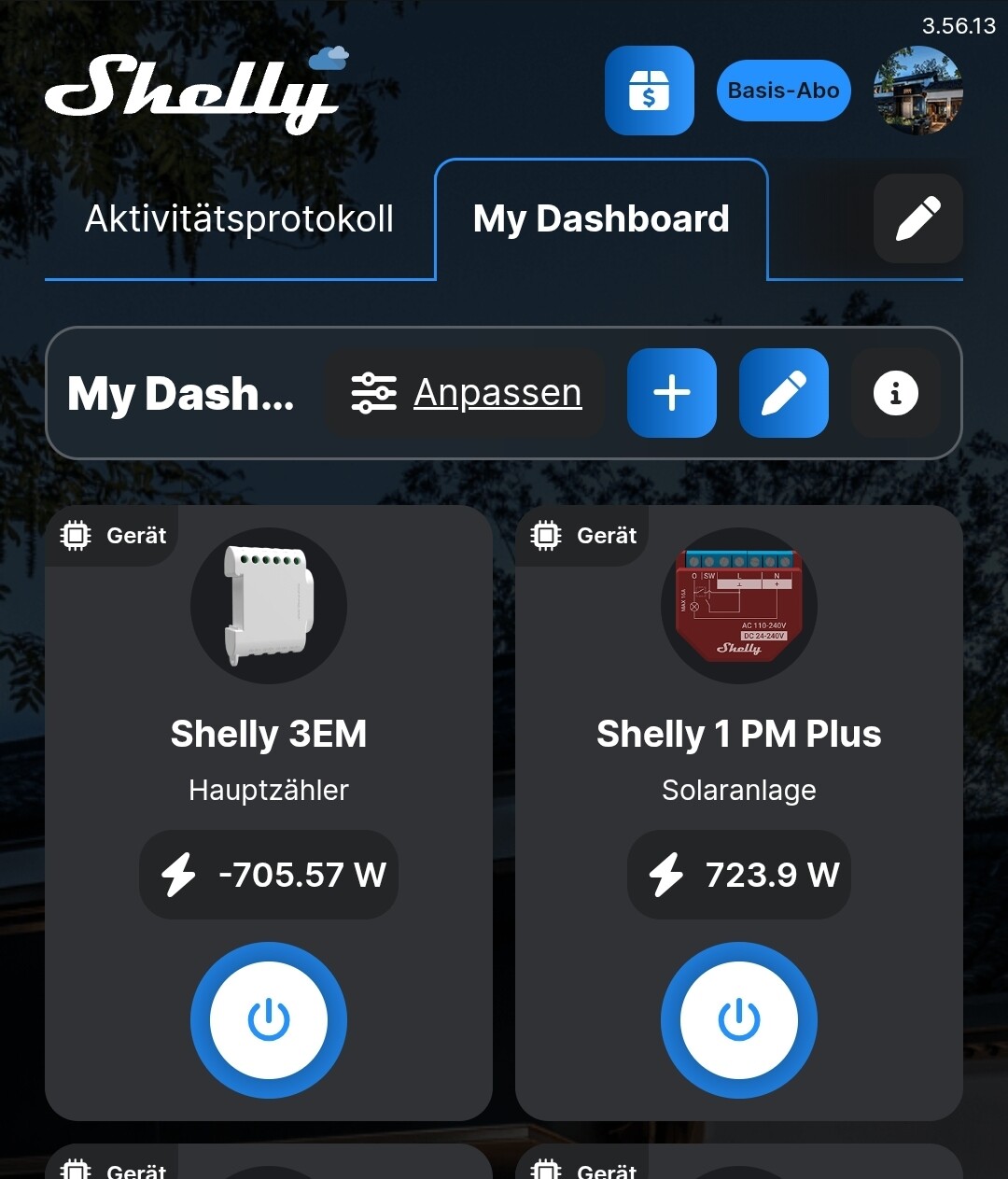

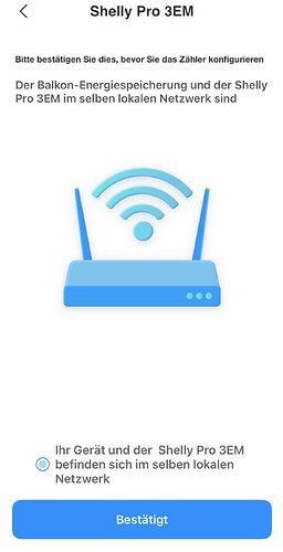

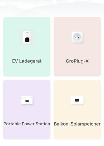

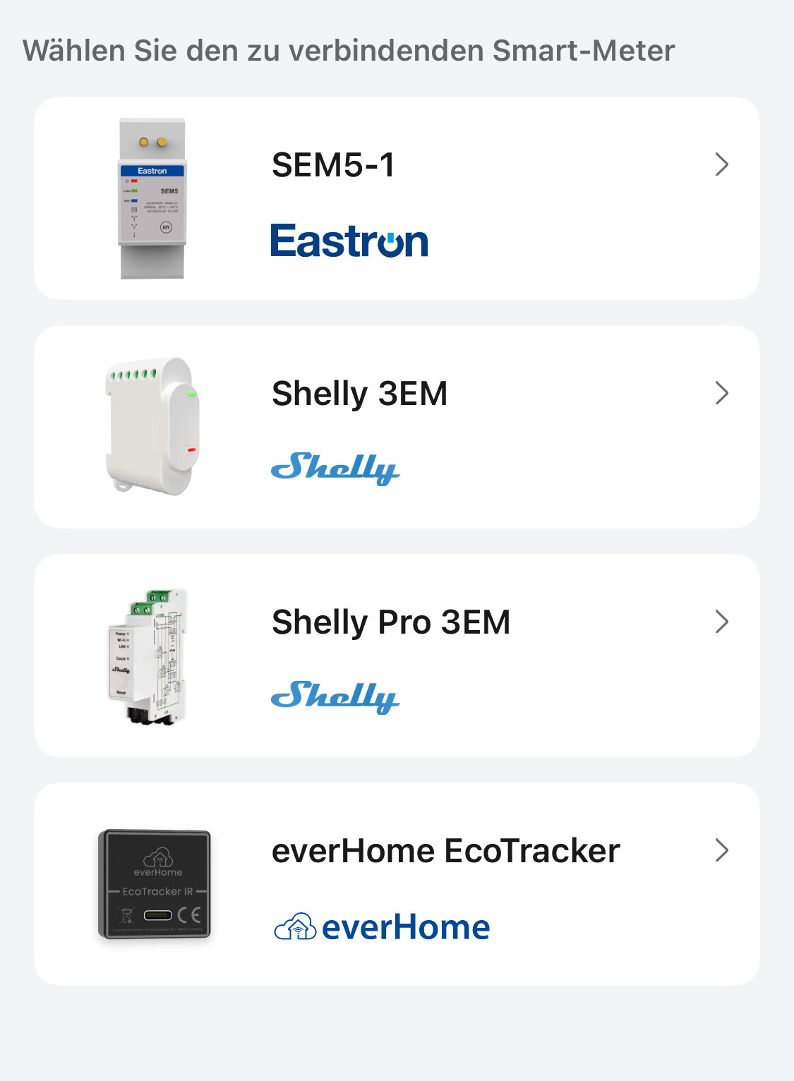

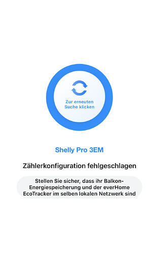

Mich ärgert geradem dr neu eingebaute shelly pro 3em in der shine app. Der ashelly ist in der shelly app up and running. Läuft dort prima, Die Einrichtung war auch easy. Aber ich bekomme das "Biest" einfach nicht in die shine app eingebunden.Ale Wege die ich probiert habe, laufen ins leere. Warum kann man nicht den shelly einfach über die IP Adresse einbinden.
Unter Gro home und Gerät hinzufügen wird der shelly gar nicht angezeigt. Wenn ich ihn unter dem NOAH Menü und dann die Einstellung verbinden will, sehe ich zwar unter "zugehöriger" Zähler den shelly, aber die Knfiguration schlägt fehgl, weil er wohl den shelly nicht findet. Alles in einem 2,4Ghz Netzwerk, auch denselben etc. Alles fein. Die youtube videos helfenauch nicht. Was übersehe ich?
VG
