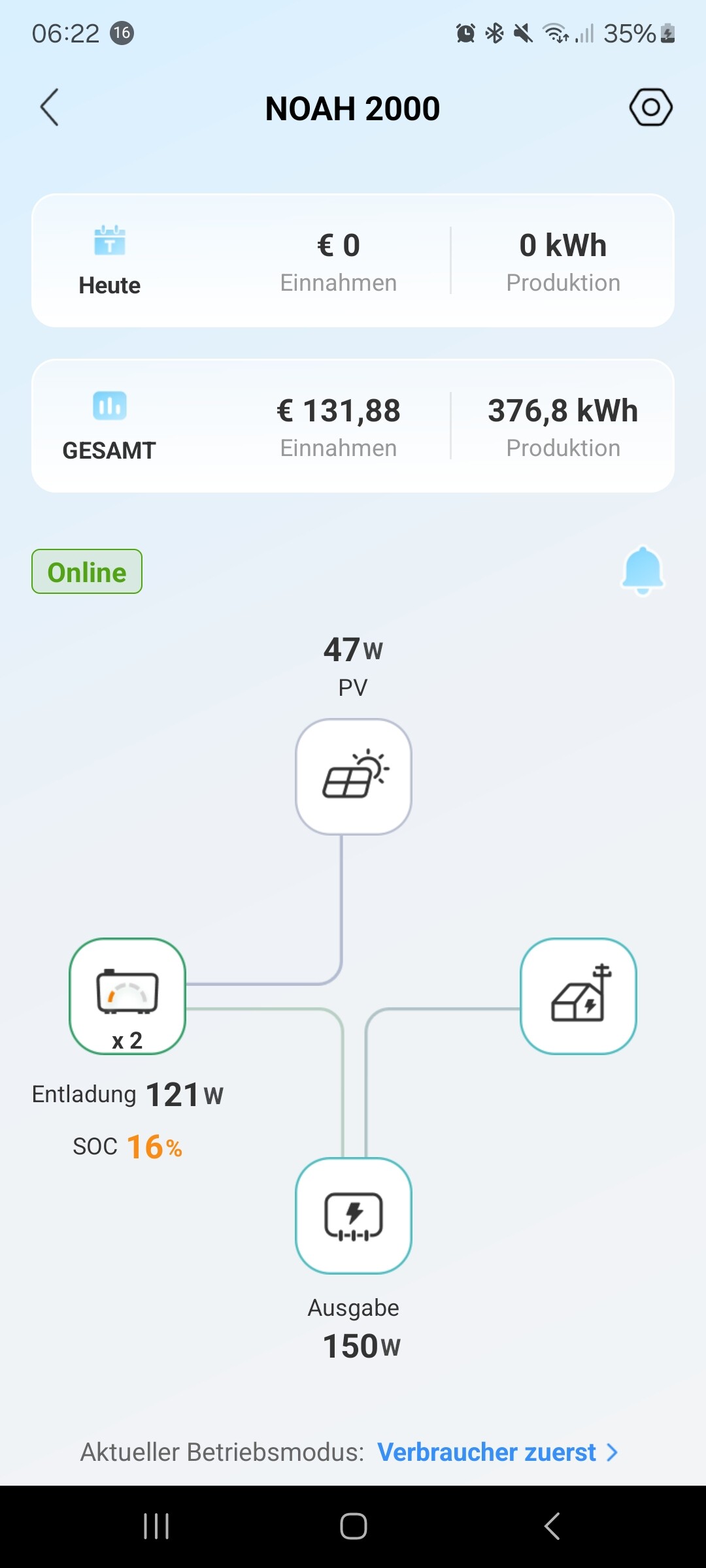

So, der 2. Speicher ist da, aufeinandergestellt und versucht in der App einzubinden. lässt sich aber nur als 2. eigene Anlage installieren, ist das so richtig? Ich dachte ich kann ihn so einbinden, dass ich den 2. Akku unter den ersten dann sehe. Ich glaube ich habe sogar mal ein screenshot von jemanden aus dem Forum gesehen... Könnt ihr mir da bitte helfen...so gefällt es mir nicht :thinking:
Als zweite Anlage gestapelt ist nicht richtig

Ok, das ist schon gut si, denn das gefällt mir eh nicht. Aber wie ist der richtige Weg? Wie habt Ihr das gemacht? Wüsste nicht wie...
Einfach den neuen Noah unter den alten stellen.

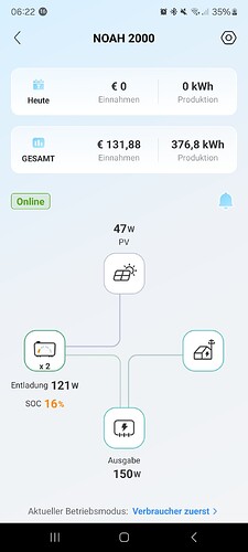

Morgen Leute, gestern bis Nacht probiert und heute morgen hatte der neue Noah auf einmal auch die neue Software drauf. Jetzt sind die beiden Akkus zu sehen, aber nicht einzell untereinader sondern in einem Symbol und wenn man drauf drückt sehe jeden einzelln. Beiden habe aktuell 17%, was ja super balanciert wäre :-). Stimmt die einbindung so oder wie sieht es bei euch in der App aus?
