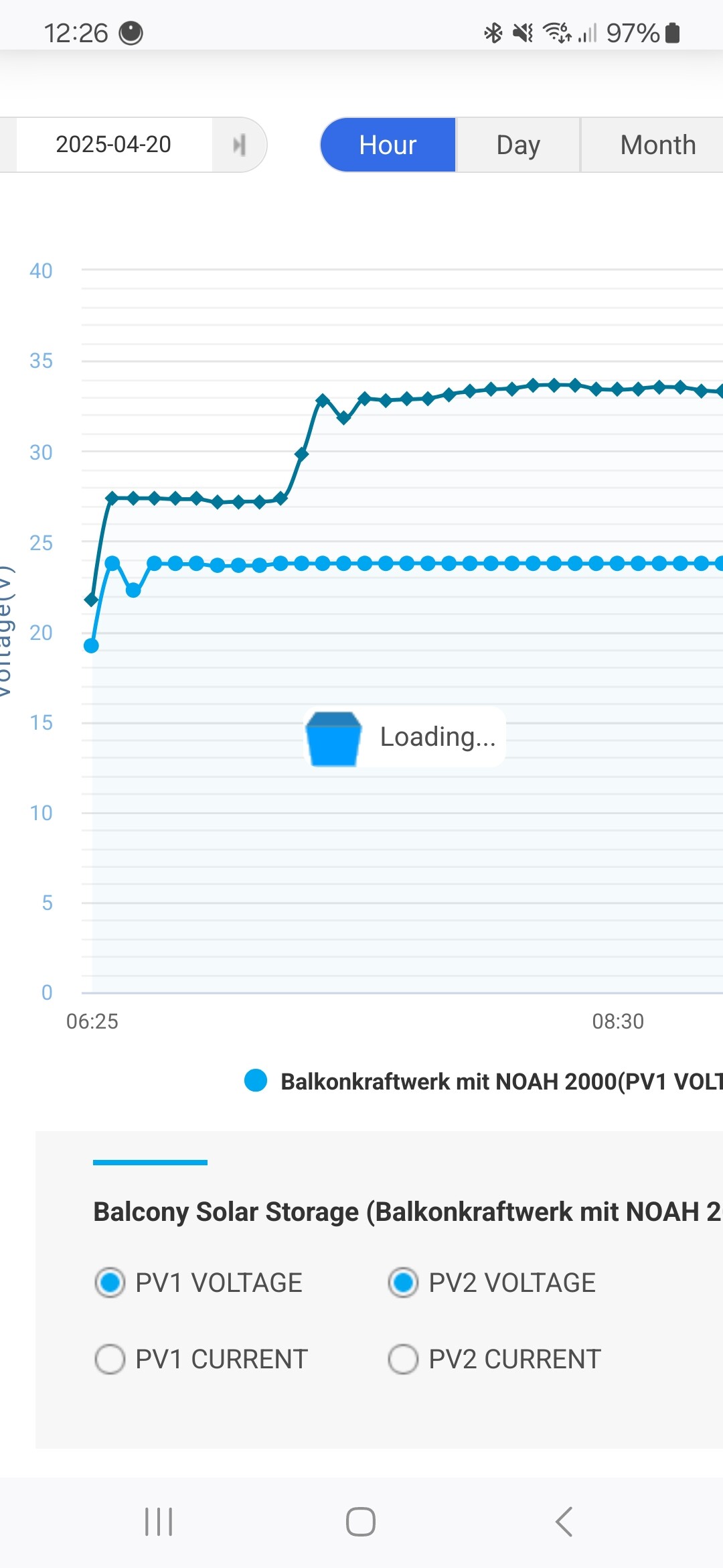

Kann ich in der App nicht schauen, wie viel Leistung der Noah2000 von PV1 und PV2 bekommt?
Nein, in der App nicht. Aber unter openapi.growatt.com
Aber auch nur dann, wenn der WR von Growatt ist.
Ansonsten ist es nicht möglich die Leistung von PV 1 oder PV 2 zu sehen.
[ so ist es zumindest bei meiner Anlage >>
WR von Deye / Speicher von Growatt und bei openapi.growatt.com wird die Leistung von meinen 3 Modulen nicht angzeigt. ]
Du kannst Strom und Spannung pro Eingang sehen und damit natürlich die jeweilige Leistung selbst berechnen (P=U*I). Ist aber tatsächlich nicht besonders schön gelöst von Growatt.

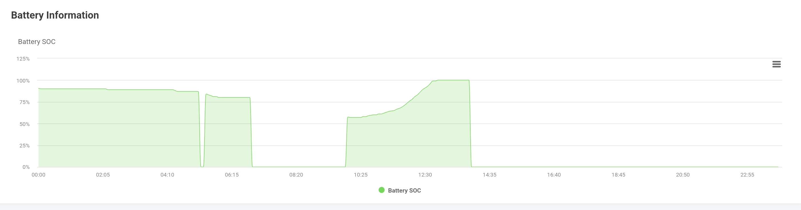

Der Noah ist auf „Load First“, also erst die Verbraucher versorgen, eingestellt. Momentan fängt er ab ca. 18:00 Uhr an seine Ladung abzugeben, was er bei 200watt Entladung bis 24:00 Uhr und ab da 150W auch sauber bis ca 3:30 bei voller Ladung macht. Danach hat er noch 10% Restladung
Schade ist, dass er dann beim Start ca. 1h benötigt bis er dann wieder die Verbraucher versorgt. Er hat dann 15% Ladung.
Probleme mit dem Netzwerk hatte ich bisher noch nicht, obwohl mein WLAN oft zusammenbricht.
@Bekmansolar
So wie das aussieht ist die Anlage sehr ähnlich zu meiner.
Die bequemste Lösung ist tatsächlich ein Shelly, welcher über die ShinePhone App die Noah steuert. Damit wird die Ausgangsleistung dem tatsächlichen Bedarf angepasst. Der PowerStream wird dann ohne Begrenzung gefahren, da er nur soviel Input bekommt, wie gerade benötigt wird. Die Noahs würden dann z.B. wenn der Herd angeht die vollen 800 Watt am Ausgang liefern. (mehr geht nicht) Läuft nur Grundlast liefern sie dann nur 200 Watt.
Liefern die Solarpanel mehr Leistung als benötigt wird, werden die Noah aufgeladen. Liefern die Panel weniger Leistung als benötigt wird, ergänzen die Noah bis zu der benötigten Leistung. Das machen sie so lange, bis die eingestellte Minimumkapazität (bei mir 10%) erreicht ist, dann schaltet das System ab, bis wieder Leistung aus den Solarpanel zur Verfügung steht.
Wenn die Noah voll geladen sind, wird die Solarpanelleistung auf etwas mehr als 800 Watt gedrosselt.
Werden die Noah noch geladen wird die volle Leistung verwendet. Dank 20A Inputstrom sollten 2x 435W Panel je Mppt diesen nicht in die Begrenzung bringen.
