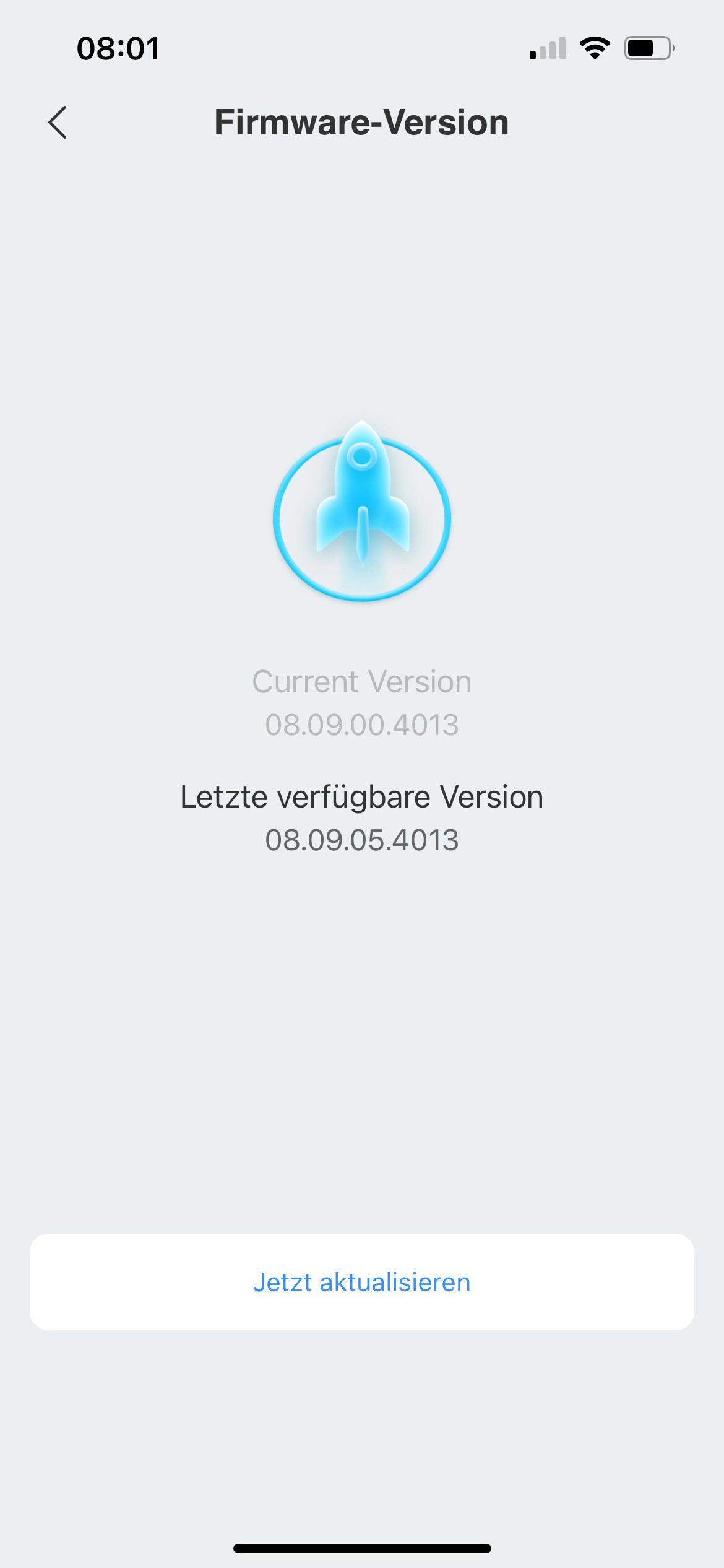

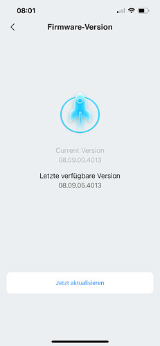

es steht eine neue Runde Jubel, Trubel, Heiterkeit an. Bei mir wird eine Softwareversion für den Noah in der App angezeigt.
Hat schon jemand Erfahrung damit gesammelt?

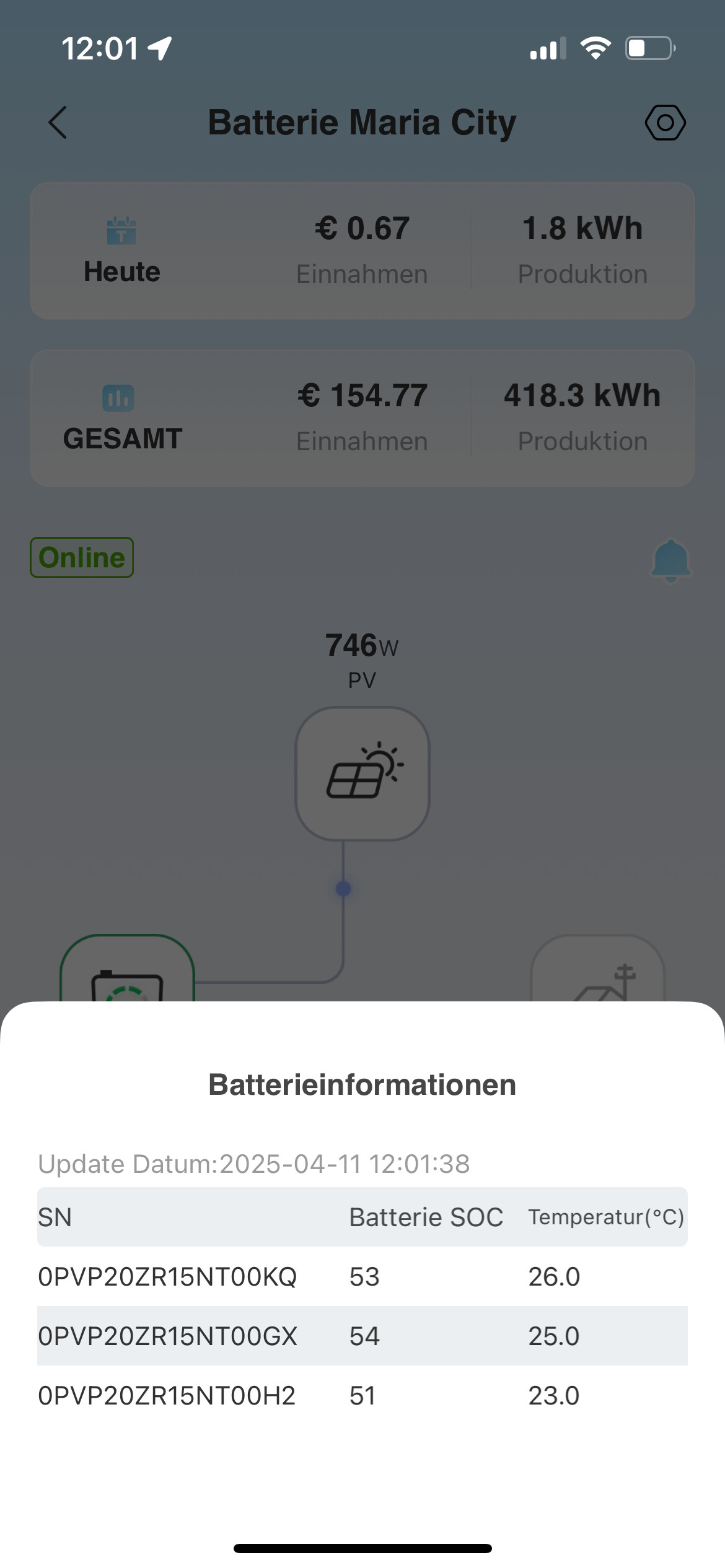

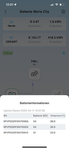

ich hab drei Noah (gestapelt), und seit dem Hinzufügen vom dritten, läufen die Noahs sehr stabil, was das Thema BMS und WLan angeht.
Beim BMS sind die Unterschiede nicht mehr so weit auseinander, als wenn du zwei Noahs (gestapelt) betreibst,
Es wird da nie zu 100% gleich sein, aber eine Abweichung von 2-5 % halte ich für eine sehr akzeptable Sache.

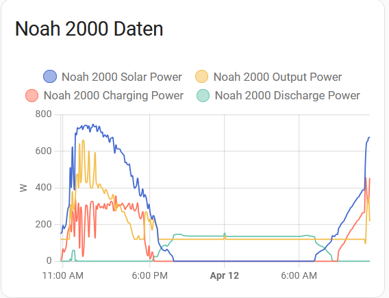

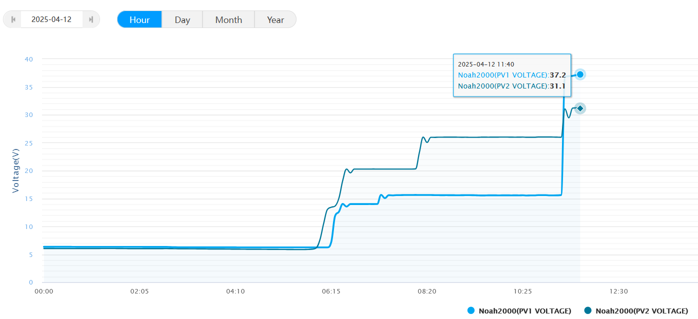

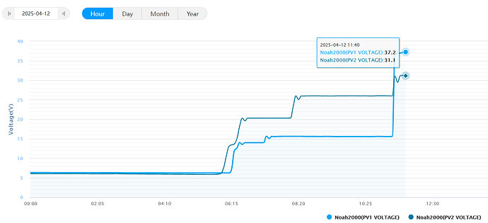

Das Problem der reduzierten PV Leistung scheint auch nur an so warmen Tagen, wie heute zum Beispiel, aufzutreten. Im Winter und auch zuvor bei so circa 10 Grad lief alles glatt.
Der heutig Neustart hat den PV Ertrag von 390W auf 680W katapultiert..
Auch schön zu sehen auf https://server.growatt.com/ dass die Spannung nach dem Neustart in die Höhe schießt:

i. Wie kommst Du an die Daten für die erste Grafik? Geht das mit Python. Mehr kann ich (Chat gpt :joy:) nicht.
II Wie lange hält dein Noah die Spannung hoch, nachdem du ihn neu gestartet hast?
Danke :folded_hands:
Das Diagramm ist nur Home Assistent erstellt. Die Daten werden per noah-mqtt geladen.
Wenn ich den Noah neu starte, dann ist die Spannung bis zum Sonnenuntergang auf dem richtigen Level.

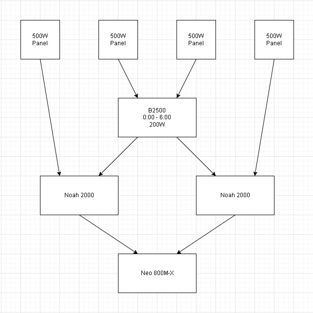

Da ich auch zwei Noah 2000 auf dem Zettel habe in Verbindung mit 4 Panels und einem Neo 800x(?), kommen natürlich viele Fragen im Vorfeld...sorry, falls dumme dabei sind...

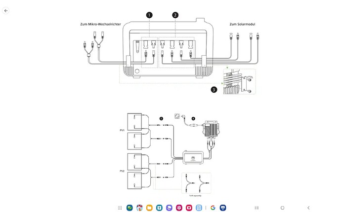

Kann man die beiden Varianten 2+3 der Installation des Noah2000 auch kombinieren? Also alle 4 Panels an einen Speicher und den zweiten einfach oben drauf stellen?
Gruß Dusti
Dumme Fragen gibt es nicht, nur dumme Antworten. :smirking_face: Ich bin zwar auch noch relativ neu auf dem Gebiet, versuche dir aber trotzdem zu antworten. Du kannst natürlich 4 Paneele an einem Noah anschließen. Funktioniert mit Y Kabeln. 4 Paneele, 4 Y Kabel. Vom Noah gehst du mit 2 weiteren Y Kabeln zum Wechselrichter (liegen bei einem Noah immer bei). Den 2. Noah setzt du einfach unter dem angeschlossenen. Der ordnet sich dann dem obersten unter.
Neo800 M-X....beabsichtigst du ein BKW? Das ist auf 800W gedrosselt.
Wie hoch ist denn dein täglicher Strombedarf?
(Wenn ich falsch liegen sollte, bitte korrigieren) Will ja auch noch was lernen.
Hab vielen Dank für deine Antwort, genau das wollte ich wissen. Die Verkabelung der Panels ist dann wie in Variante 2 beschrieben ja?
Ja ich weiss, dass es die Begrenzung gibt auf 800W. Ist nicht das Problem. Die werden meinen Gesamtbedarf auch nicht abdecken...auch das ist mir bewusst. Ist eher die Neugier und so :see_no_evil_monkey:
Ich habe ne Unterverteilung im Schuppen, dort will ich einspeisen. Liege ich richtig, wenn ich nach dem FI auflege, der WR kann das ab ja?
Ich wollte noch einen 6A LSS davor setzen und das ganze mit einem Shelly Pro3EM messen.
Gern her mit euren Tips o/ oder eben auch derbe Kritik, falls ich komplett daneben liege.
