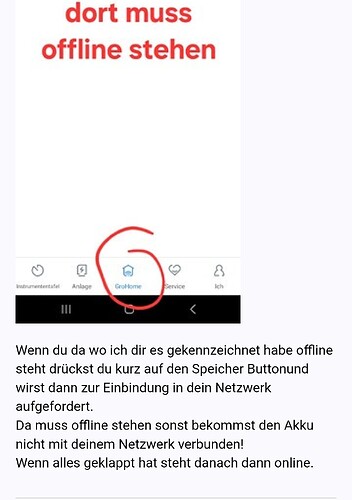

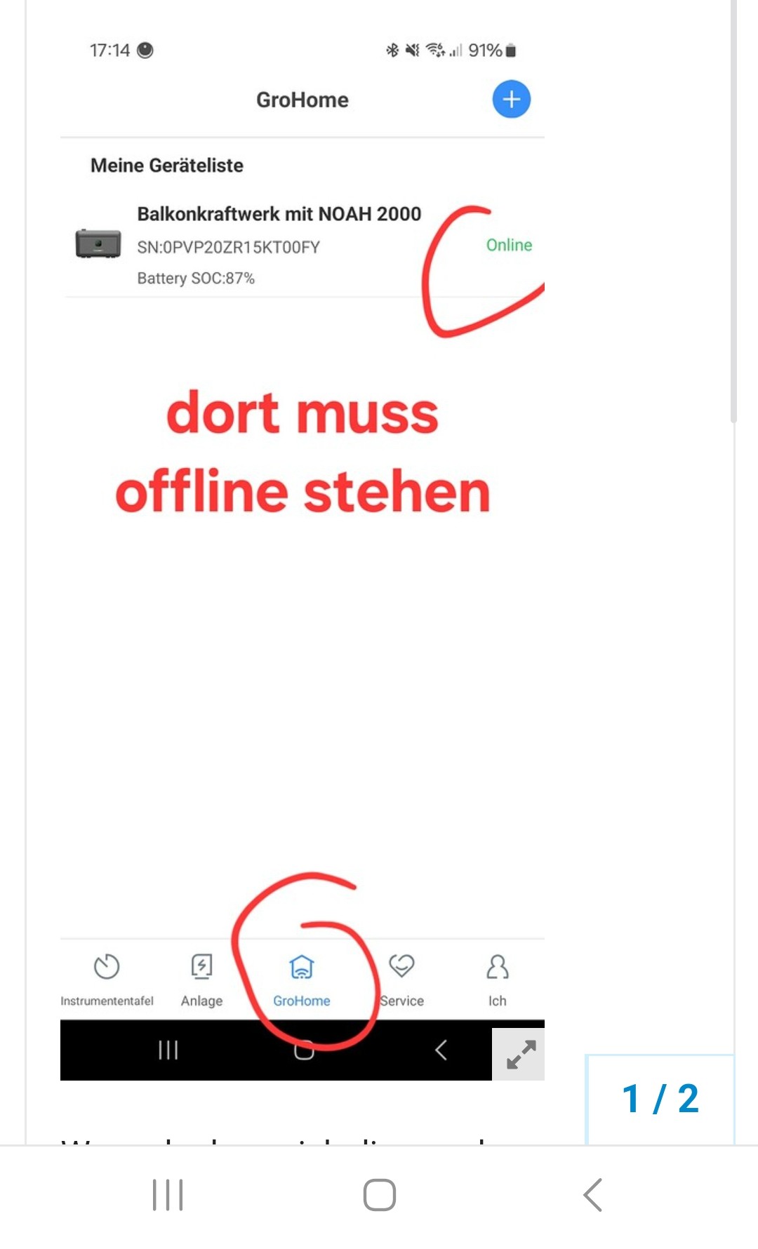

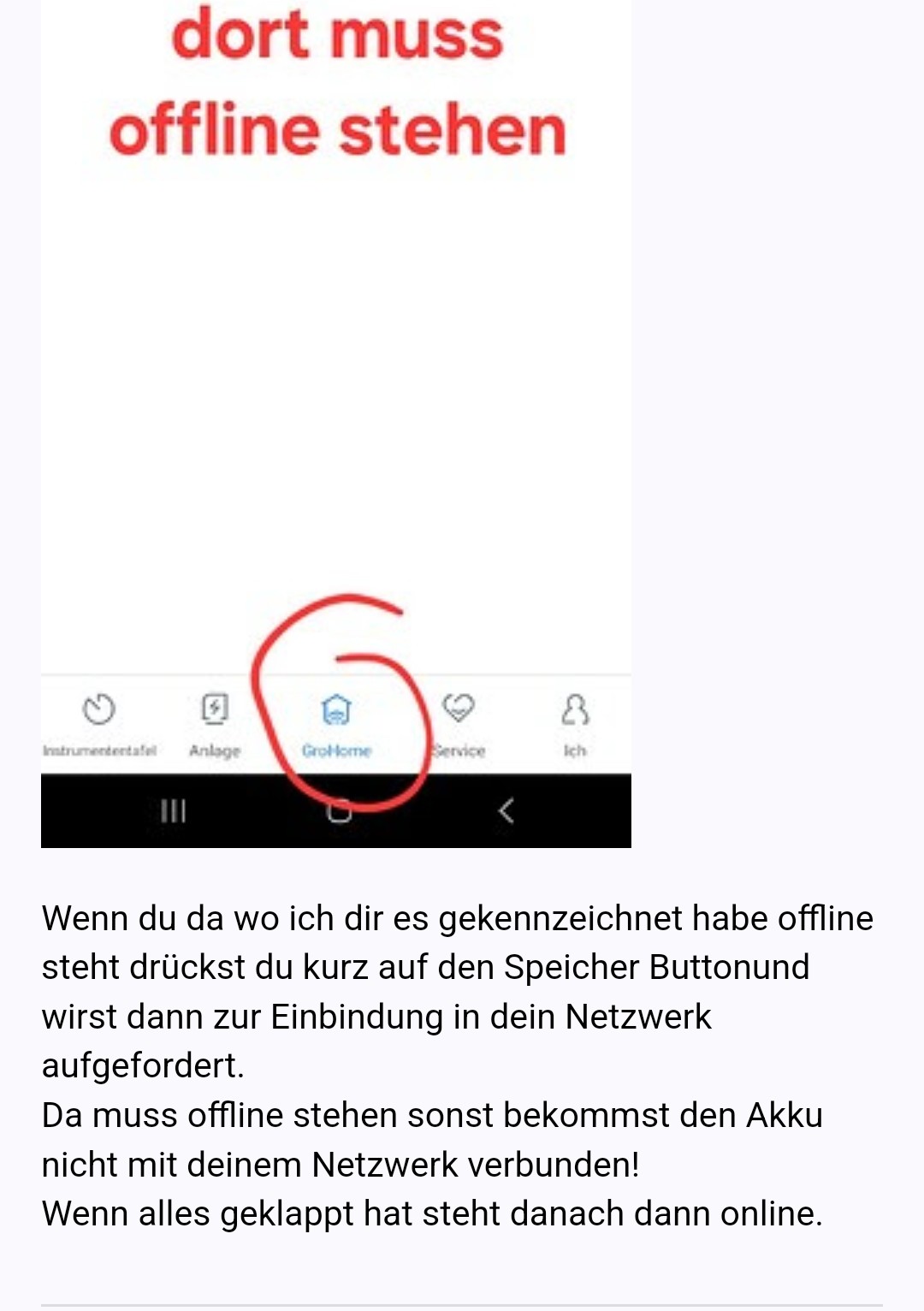

Okay, und wie ist der Pfad, um in der ShinePhone App in den WLAN Eingabemodusmodus zu kommen?

Mir hat der Tipp von "bmwubdich" geholfen. Habe den Noah ohne löschen und Probleme wieder im WLAN anmelden können, jetzt läuft wieder alles normal :slight_smile:
Schau, so ging es bei mir...
Na perfekt. Sei froh das es bei dir so geklappt hat. Vielleicht wurde das in der Zwischenzeit gefixt.
So mache ich das auch jedes Mal, wenn einer meiner Noahs offline ist. Hat bisher immer so funktioniert.

ja leider muss man das grosse Reset in der letzen Zeit wieder häufiger machen.
Die Server in China laufen da wohl nicht so, wie sie sollen.
Hoffen wir mal, das es bald besser wird.
