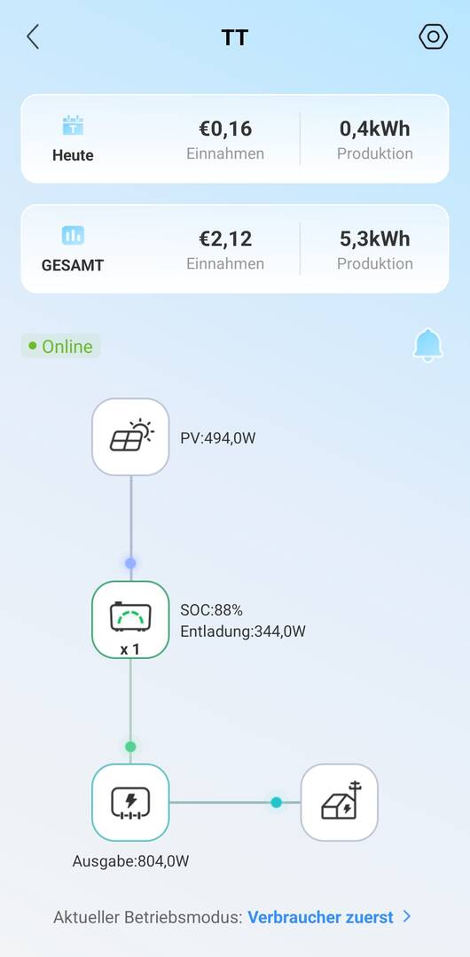

@vudive Der Noah steuert gar nichts, er stellt nur bereit. Ich betreibe diese Konfiguration schon einige Wochen und konnte noch keine Eier backen auf dem Gehäuse des Noah.
@tt1 kein Thema, ich bin für jede Diskussion offen und wenn ich falsch liege, dann würde ich gerne etwas dazulernen. Aber ich glaube dass die Funktionsprinzipien eines Netzteils nicht mit dem Funktionsprinzip des Noah verglichen werden kann.
Wenn der Noah nichts steuern würde, könntest du bei 1000 Watt Eingangsleistung keine Ausgangsleistung regeln.
@vudive So ist das mit dem Glauben.
Stell doch mal auf 800W und zieh den Netzstecker des WR. Dann beobachte die Entladung des Akkus in der App. Die wird 0 sein und es wird auch nichts warm.
Ich habe seit Anfang Februar das Zendure System und es läuft immer auf 1200W max. Ausgangsleistung. Die benötigte Leistung regel ich über den Hoymiles und OpenDTU. Wenn ich den WR ausschalte benötigt das System nur die üblichen 4W Standby Leistung aus dem Akku. Da wird nichts heiss und der pumpt auch nicht den WR auf. Glaube es mir.

@tt1 ich glaube dir ja gerne, dass es bei deinen Zensur System genau so funktioniert.
Und dein Beispiel mit dem Netzteil hat mich auch zu einer Überlegung angeregt:
Du stellst dein Netzteil auf 48 Volt und 20 Ampere ein, dass sind die Werte, die z.B. ein Wechselrichter benötigt, um 800 Watt zu erzeugen. du schließt den Stromkreis und der Wechselrichter wird 800 Watt erzeugen.
Jetzt willst du, dass der Wechselrichter weniger Leistung erzeugt. Dass kannst du auf 2 verschiedenen Wegen machen:
Du begrenzt am über den Wechselrichter die Eingangsleistung, also Spannung und Strom,
Oder du regelst an deinem Netzteil die Spannung und oder den Strom herunter. Der Wechselrichter produziert weniger Leistung.
Beides hat den selben Effekt beim Netzteil, weil es genau dafür gemacht ist.
Hast du jetzt aber einen Wechselrichter, den man nicht steuern kann, dann bleibt dir nur die 2. möglichkeit die Leistung deines Wechselrichters zu begrenzen.Und genau dass macht der Noah.
Die Frage ist jetzt nur, ob der Noah so schlau ist, die bereitgestellte Spannung und den Strom anzupassen, wenn du deinem Wechselrichter zusätzlich noch eine andere Leistung mitgibst.
Das würde ja bedeuten, dass du deinen Noah auf 50 Watt einstellen kannst und deinem Wechselrichter sagst er soll 600 Watt ziehen und der Noah würde dann auch 600 Watt liefern.
Hast du das mal ausprobiert?
Das ist doch der Normalfall, aber der NOAH begrenzt dann auf 50W. Und zwar über Spannung und Strom, wie ein Labornetzgerät. Der WR versucht das Maximum rauszuholen, und das sind....50W.
@tt1 stimmt, da hatte ich wohl einen Denkfehler und stimme dir da zu.
Und wo wir gerade dabei sind, erkläre ich dir auch gerne was dann bei 50W passiert. Der Zendure/NOAH geht dann mit Spannung bis auf 16V herunter um diese kleine Leistung zu realisieren. Damit haben die WRs aber schonmal gerne Probleme und es kommt zu einer lustigen Rangelei äh Regelei zwischen den Beiden. Daher sind so kleine Leistung oft problematisch wenn sie am Zendure/NOAH eingestellt werden. Stelle ich ihn auf MAX, gibt er knapp 50V raus und man kann den WR auch auf kleinere Leistungen regeln. (Je mehr MPPTs im WR beteiligt sind umso schwieriger wird das Regelverhalten)
Ach ja, noch was. Wenn der NOAH dann auf 16V runterregelt, steigt natürlich der Strom den der WR zieht. Da sind die max. 20A des NOAHs schnell erreicht, wenn du z.B. 350W einstellst und 2 MPPTs versuchen den max. Arbeitspunkt zu finden. Gab es da nicht schon Probleme mit Strom Fehlermeldungen?

Test bestanden, aber nur knapp. DC 800W bekomme ich raus, sind aber dann nach dem WR nur noch 760W AC
